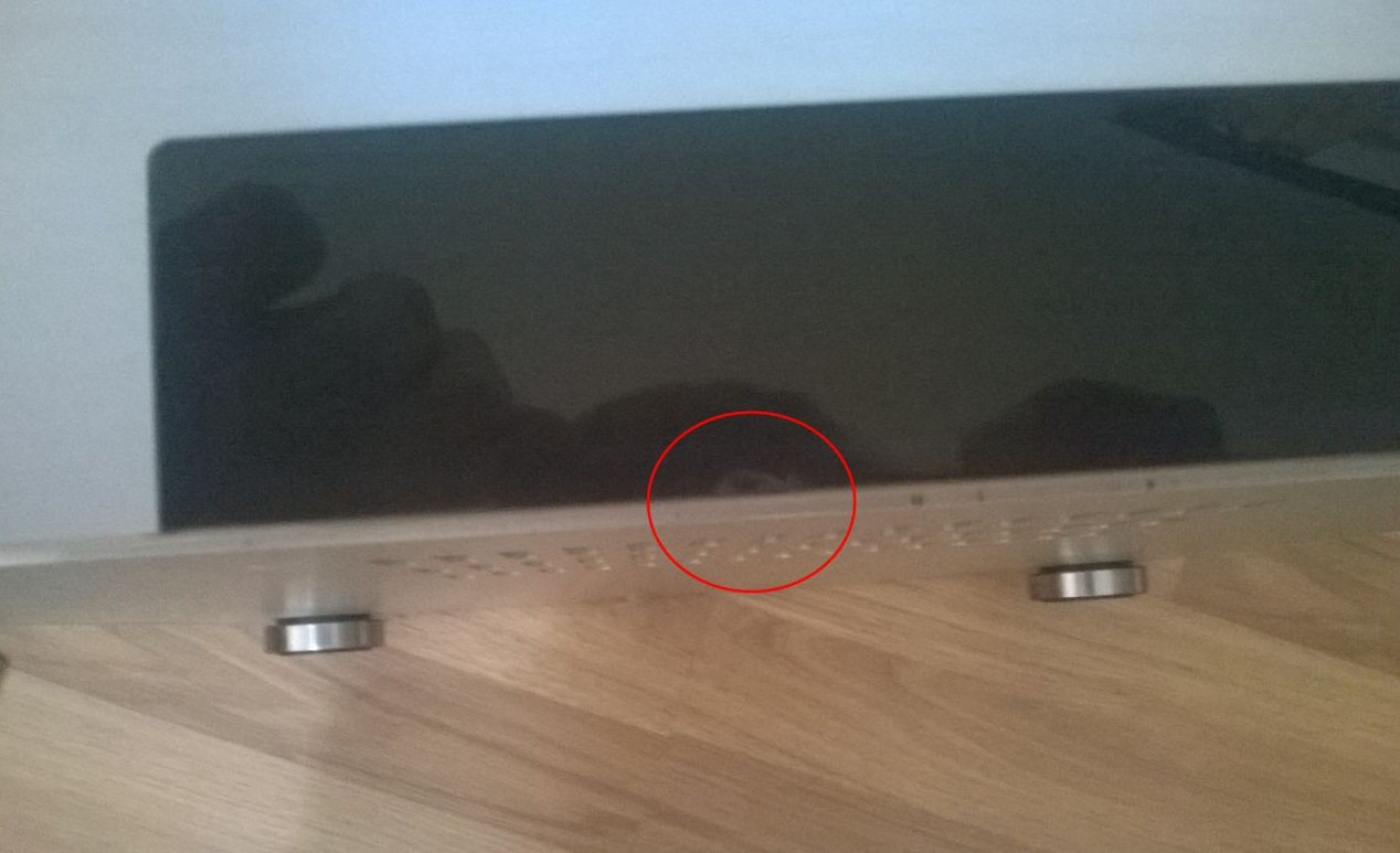

На глаза попался вариант корпуса Origen AE H5 (435x150x458 мм.) - б/у с небольшим дефектом (скол на первом фото), зато в РФ и с доставкой до меня выходит где-то около 3 000 руб. В комплекте пульт (не пойму нормальный, или нет) и БП на 250 Вт. Как думаете, стоит брать? Великоват конечно под планируемую ASRock AM1H-ITX, зато потом можно апгрейдить по полной )). Ну и ресивер у меня почти такой же (430x161x401 мм.), даже ноги похожи .

Origen AE H5 (435x150x458 мм.) ... БП на 250 Вт ... Великоват конечно под планируемую ASRock AM1H-ITX, зато потом можно апгрейдить по полной
Так этот корпус под полноразмерные ATX платы. Вообще не вижу смысла ставить туда ITX плату, т.к. ITX изначально проектируются для тех, кому нужна компактность.
- размер практически соответствует имеющемуся ресиверу;
- можно спокойно разместить большой радиатор процессора плюс вообще много места для вентиляции;
- место для апгрейда на будущее;
- цена для меня привлекательная (много корпуса за небольшие деньги)...
Я изначально ищу корпус с лотком для привода, но маленькие корпуса в-основном со слотом, да и хорошие стоят дороговато... Поправьте, если что-то не так... Может есть что-то меньше...
