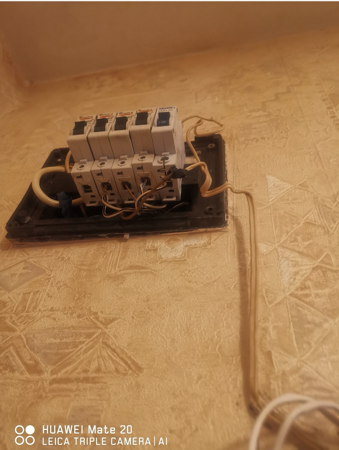

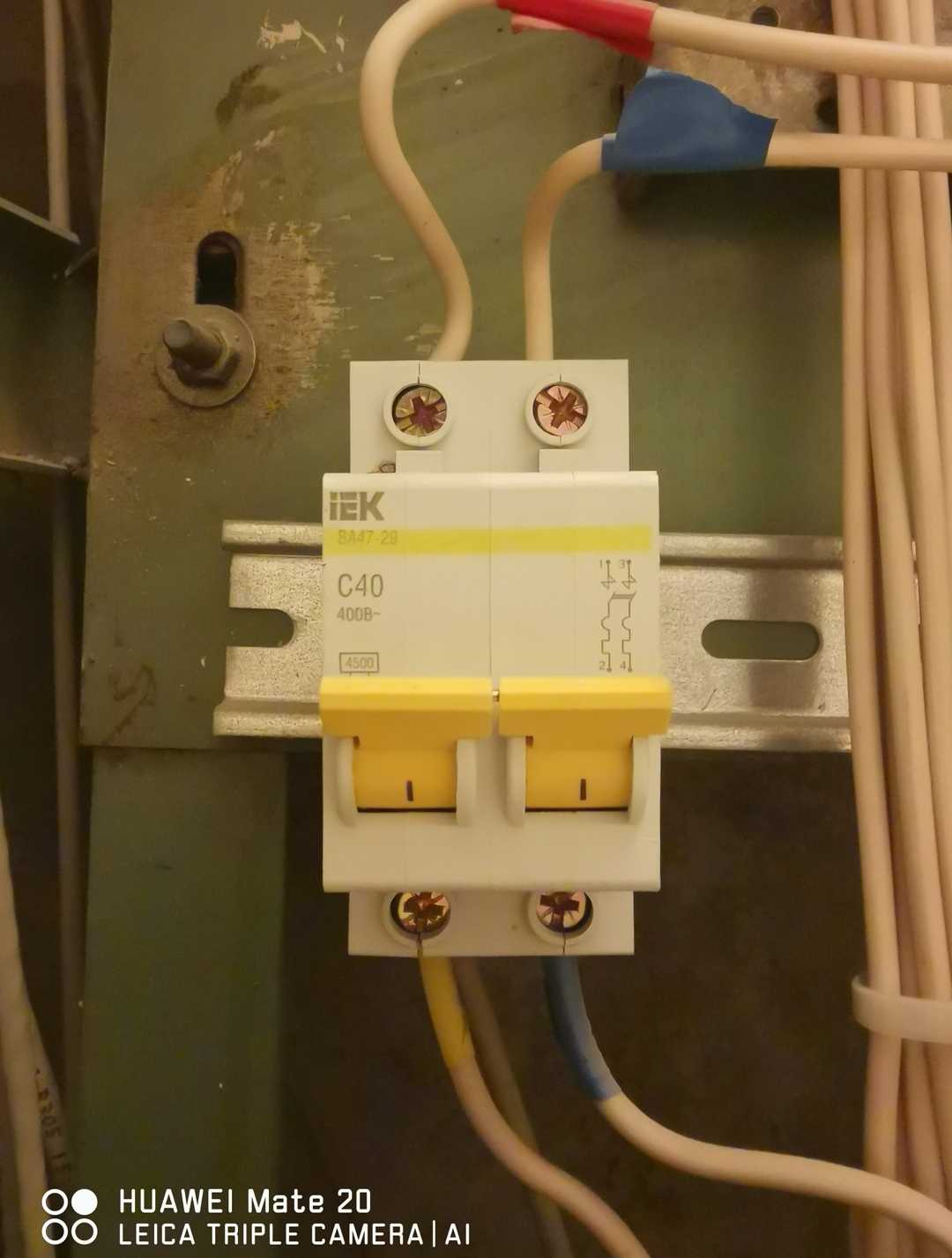

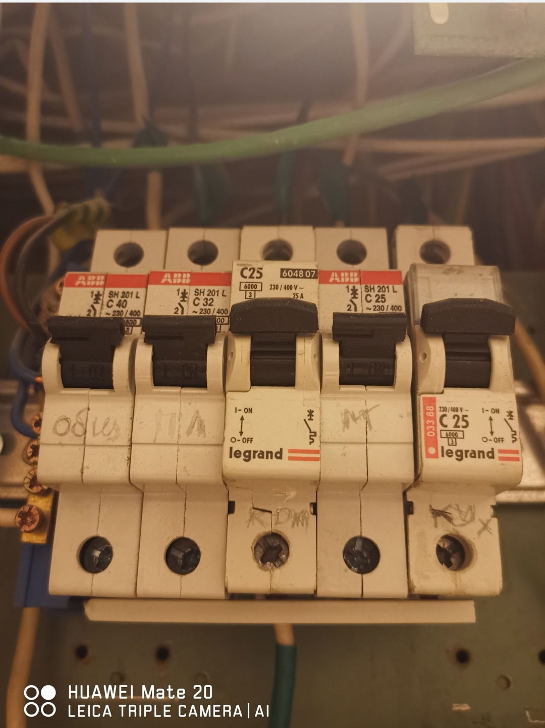

Вот фото этажного щита (слева направо - моя, ABB двухкомнатная, IEK однокомнатная).
Квартирный щиток без корпуса он не видел, это фото, сделанное год назад, когда клеил обои. Но он мне предложил сделать замеры по всем розеткам, чтобы разобраться, что и от чего реально запитано по квартире и где какая пиковая мощность.
Я не электрик и не инженер, объясняю своими словами, как я понял информацию, вы же все тут сразу начали накидываться на человека.

Ну вот смотрю я на фото и офигеваю...
Вот кто вам проводку делал? Это вредительство в чистом виде.
До счётчика стоит автомат ограничения мощности на 40а.
зачем после счетчика ставить ещё один автомат на 40а? Тут уместно УЗО на 50а 30ма после которого линия до квартирного щитка и автоматы по группам.
От однополюсного автомата на 40а отходит проводок сечением 2,5мм2 максимум, хотя для автомата 40а минимальное сечение 6мм2 для меди или 10 для алюминия.
Просто даже благодаря этому тонкому проводочку до квартирного щита у вас возможны неслабые просадки просто из-за повышенного падения на нём.
Короче тут нужен нормальный специалист, а не сосед, который пару раз "стоял рядом с местом, где провода продавали".

Про этот тонкий провод он мне сразу сказал, что его надо тянуть заново, благо до квартиры кабель канал идёт.
IEK до счётчика ставили по всем щитам в доме много позже в рамках какой-то модернизации. Когда в этажном щитке появился данный ДЭК на 40А я не помню, думаю, что раньше. Кто его ставил, сказать не могу.
При этом осмотр щитов обслуживающая организация делает регулярно, 2 раза в год, как минимум.
Один раз видел, как это происходит, открыл, 2 секунды посмотрел, закрыл.

В итоге, что для начала надо делать ?
Выкинуть 1Р 40А автомат после счётчика, вместо него установить УЗО 50А 30мА, в квартиру проложить кабель 3х6мм2.
Составить проект внутриквартирной проводки и сделать её согласно проекта.

судя по фотке, Ваше тут только левый двойной автомат ИЕК 40а над счётчиком, и левый-верхний автомат ДЭК 40а.
его поставили, чтобы состыковать короткий провод из запломбированного счётчика с новым кабелем в квартиру.
автоматы АВВ+Легран, наверху-в центре, а также ИЕК наверху-справа - они не Ваши, и обсуждать их нет смысла
в принципе, в этажном щите всё более-менее в пределах нормы
отвод нуля от магистрали стояка, судя по синей изоленте, на нижнем изоляторе, там, вроде, криминала не видно
теперь надо глянуть на начинку квартирного щита
оно может быть в квартирном щите. Не увидел земляной жилы в кабеле, что пошёл в квартиру. Зато увидел 3шт нуля на левой шинке. Не засадили ли землю на этот ноль? Автомат 1п 40А выполняет тут важную роль соединителя между запломбированным проводом из счётчика и кабелем в квартиру В принципе, вместо него можно поставить модульную клемму.

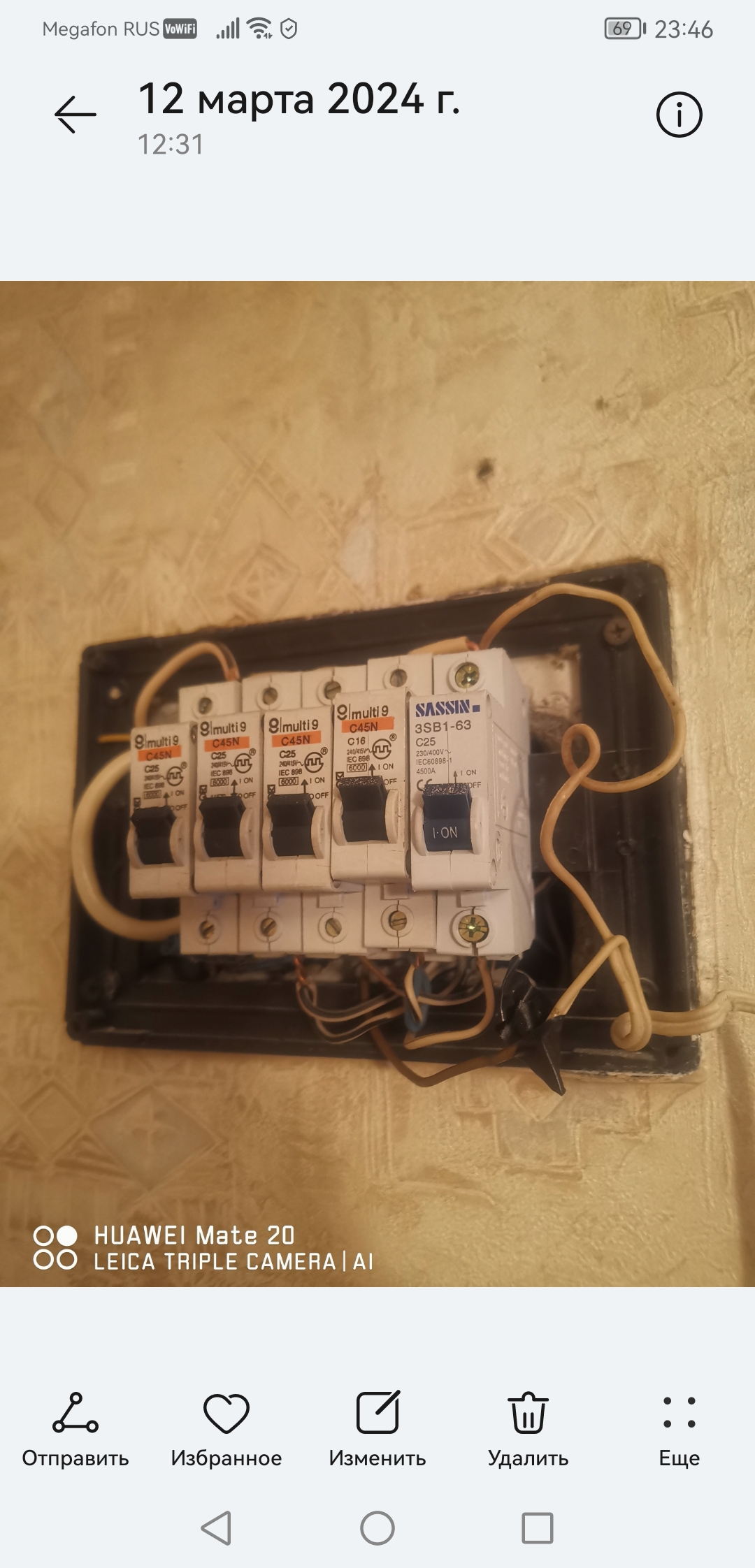

Никакого проекта внутриквартирной проводки не будет, ремонт сделан и штробить я ничего не собираюсь.
short_circuit
Скорее всего двойные IEK ставили в рамках коллективной замены счётчиков по всему дому. Сосед сказал, что вместо 40А в общем щитке можно хоть рубильник поставить, а установить АВДТ на ввод в квартирном щитке.
Фото квартирного уже выкладывал ранее, щиток делался в 1999.

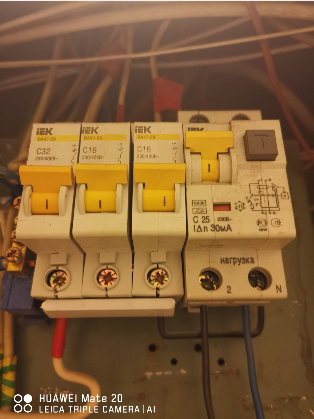

щёлкните, плииз, квартирный щит слева. Чтобы был виден вводной кабель.
меня смущает достаточно небольшое сечение жил кабеля на квартиру, что на нулевой колодке и на земле. 6кв.мм имеет предельный ток 34А, тут 3х10 по-уму надо, раз уж вся мощность вынесена в квартирный щито
Добавление от 20.03.2025 13:05:
квартирный щит, как минимум, надо окультурить. Автоматы на 25А с кабелем 2,5кв.мм не годятся. Раз уж тут пиписечных размеров боксик на 6 модулей на 6шт отходящих линий, то я вижу 2 варианта окультуривания квартирного щита:
1. 6шт 1-модульных диффавтоматов С16А/30мА
2. вместо 1п автомата 40А в этажном щите ставим УЗО 40А30мА, а автоматы в квартирном щите меняем на С16А
ещё я не увидел линию на эл. плиту. Где она? часом, не в сверху в левый автомат воткнута?

А снизу ничего похоже из него и не выходит...

Потому что изначально в 1999, когда купили данную квартиру и меняли алюминевую проводку на медную, надо было смотреть, как ведутся работы.
Когда пару лет назад делали ремонт, то отец два дня разбирался на одном блоке выключателей (была клавиша на участок коридора и две клавиши на кухню и споты, а стал диммер на кухню и две клавиши на участок коридора и подсветку кухни) откуда там что приходит и куда уходит, т.к. там была какая-то очень хитрая скрутка.

Плита на АВ Sassin (самый правый).
Доп фото уже не сделаю, на ощупь не пойму, где и на чём закреплён бокс.
В 1999 только и было фотографировать, где проложена проводка, не смешите.

хм.. 25а - это 5,5кВт.. Обычно, плита имеет мощность больше. С таким автоматом можно только 2 блина одновременно включать, и без духовки.. С другой стороны, по фотке тяжело определить сечение кабеля на плиту, но вряд ли оно 6кв.мм, а если 4кв.мм, то 25А - самое оно.
OLEGA2007
86/2387 ответов, #58 в рейтинге
Чаще пишет в "Общий" (21%)
OLEGA2007 Member
8 дней назад / 20 марта 2025 13:25
short_circuit
Я на новой включал духовку и две комфорки и всё работало. А там только индукционная варочная 6,4kW.
До неё с 1999 была стеклокерамика Bosch на 11kW. По дефолту в эти дома Электра 1001 ставили.
Нет там 4. Справа провод 2,5 квадрата максимум и у него жилы такого же диаметра.

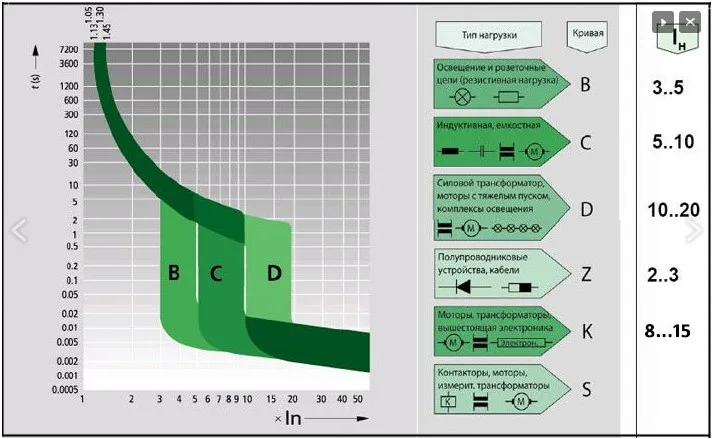

OLEGA2007
C срабатывает медленнее, чем B, а тем более A.
Не всё так просто.
На картинке показана область срабатывания автоматов. В реальности "С" при токе 1,45 номинала срабатывает примерно через полтора часа
Ну а при токе 50+ номиналов таки да, менее 10мс.

Основное, как я понял, это протянуть 6мм2 кабель от 40A в щите до квартиры ? Или менять надо от вывода счётчика ? Я так понимаю, что всё, что после ввода в счётчик, уже мои заботы ?
Прошу, просто напишите перечень вариантов оборудования по номиналу, которые, на ваш взгляд, мне необходимо приобрести. Лишние потраченные 5-7-10к погоды для меня не сделают.
Из фирм производителей я думал брать ABB в магазинах ЭТМ, сосед советует не тратиться и брать System Electric, сказал, что главное не EKF.

OLEGA2007
Да.
Автомат 1Р 40А после счётчика заменить на УЗО минимум 40А 30мА, лучше 50А 30мА.
Автоматы в квартирном щите заменить на С16 для розеток, С10 на свет, С25 на плиту оставить.

Alex_SG
О чём вы говорите ?
Где вы видите у меня отдельные АВ на свет и розетки ?
У меня сейчас вообще на одном 25А висят 2 комнаты и ванная с туалетом (в одной - AV аппаратура, в т.ч. 85" телевизор, плюс вентилятор, очиститель, увлажнитель, два торшера, плюс верхний свет, в другой комнате только кондей, в ванной стиралка).
short_circuit
Нашёл допфото квартирного в телефоне.
Справа вроде звонок подключён был, сейчас его нет, установил беспроводной от УДЯ.

OLEGA2007
на одном 25А висят 2 комнаты и ванная с туалетом (в одной AV аппаратура, в другой кондей, в ванной стиралка).
Ну плохо всё у вас. Это к вопросу грамотности тех, кто проводку делал...

Кстати, то, что плита подключена на правый крайний автомат в дальнем конце через 4 перемычки от вводного кабеля, хотя левый автомат свободен и тоже 25а - тоже отличный показатель неграмотности делавших проводку.
