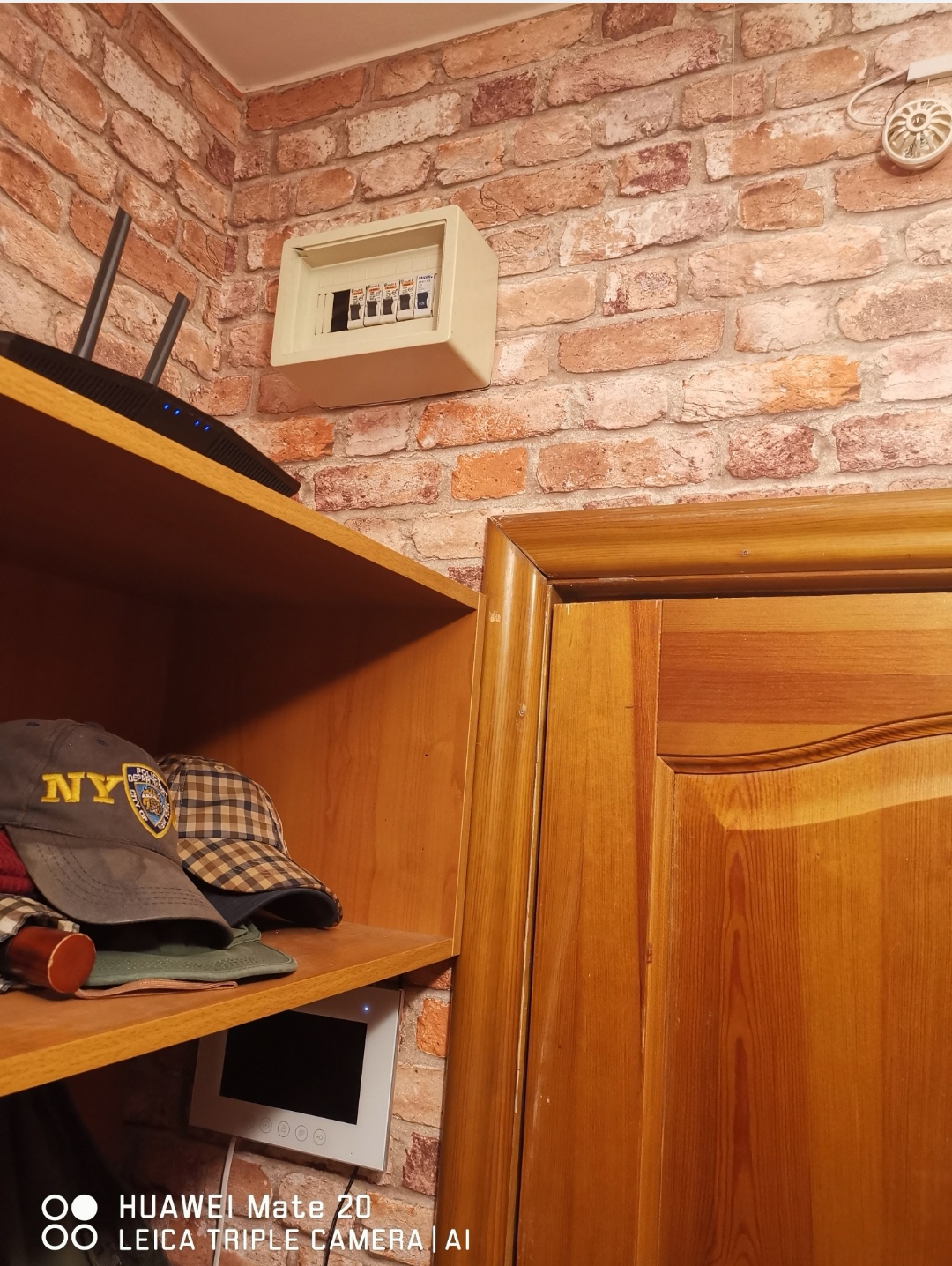

Я про него и говорю, сейчас он накладной
Я что не смогу поставить накладной на 18-24 модуля, продолбив под кабель-каналом, при необходимости, пару отверстий под новое место ввода, например ?
Зачем обязательно долбить стену под встраиваемый щиток ?

разве? судя по фоткам, основание квартирного щита утоплено в стену. Впрочем, даже в этом случае можно его бортики срезать вровень со стеной, и поврех него прикрутить 18-24модульный накладной бокс. Главное, чтобы длины кабелей хватило, чтобы достать до новых аппаратов, которые будут теперь дальше.. Ну и не засадить сверло в кабели, посмотреть, куда они пошли вверх-вниз, и сверлить там, где их нету
встраиваемый, ясное дело, лучше, он будет меньше торчать на проходе. Но если пипец, как не хочется долбить стену, то можно и накладной
что касается вводного кабеля.. Обычно, на них мелко напечатано, кто оно.. Но может и не быть.. Кабель достаточно толстый, может и 3х10.. Можно поступить так: обесточить всё своё в этажном щите, убедиться индикатором, что напряжения нет, отсоединить вводную фащу в квартирном щите, и штангелем замерить диаметр жилы..

Лучше тем, что не будет торчать на проходе !? Гениально.
Какие-то получаются несоразмерные трудозатраты и риск что-либо повредить внутри стены ради чисто эстетической составляющей.
Мне нынешний никак не мешает тем, что он не встраиваемый, а накладной.
Да, если наплевать на то, что он установлен не правильно
Не помню номер пункта ПУЭ, щитки должны устанавливаться на уровне глаз для среднего роста человека и не выше 1,75м. Цитирую по памяти, но смысл, думаю, понятен.
На стадии ремонта без проблем делается встроенный щиток. Место под него найти можно всегда. Обычная панельная двушка, если что.

аа, кто жеж мог подумать, что он так высоко..
ну раз он и реально накладной - замените его на 18-модульный, и нормально. Тогда в него и вводной автомат, и реле напряжения влезет, и 5-6шт 2-модульных диффавтоматов на отходящие линии

Alex_SG
Уже выбросил видеодомофон, начал ломать мебель.
Я прекрасно дотягиваюсь рукой до АВ при росте 180см.
Смысл не в том, чтобы лично вы дотягивались. Смысл в том, чтобы в экстренной ситуации любой член семьи мог оперативно, без поисков табуретки, выключить всё нафик.
А так этот щиток в квартире даром не сдался и всё это отлично монтируется в щите на лестничной площадке.

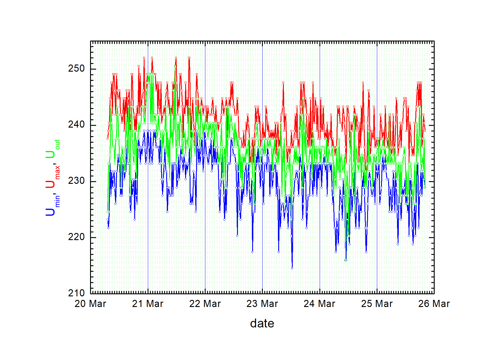

Да...... так и есть:
- часто ...в неделю - http://ixbt.photo/?id=photo:304152150x72, 3.7Kb
- ...в день - http://ixbt.photo/?id=photo:304155 150x72, 3.6Kb
- в 10 минут ... http://ixbt.photo/?id=photo:750914 140x100, 4.2Kb On-line UPS небольшой мощности. Опыт использования дома., #6
- суточный http://ixbt.photo/?id=photo:314747 598x395, 38.6Kb
Добавление от 25.03.2025 20:12:
зы: ... мой СвенСмарт1500 - 1 мин - http://ixbt.photo/?id=photo:120663
820x615, 152.7Kb
ззы: ...стр.22 - http://gost.gtsever.ru/Data2/1/4293733/4293733413.pdf + http://ixbt.photo/?id=photo:395506
606x442, 38.1Kb
... или так - http://ixbt.photo/?id=photo:715180522x354, 20.0Kb
...ну и .- http://ixbt.photo/?id=photo:395853 517x383, 17.4Kb
...увы - поймать ваши 255 В менее пол-периода (<10мс) - практически не возможно - аминь.

Еще вопрос - достаточно ли часто УПС мониторит линию, а то может провалы есть, а он просто не успевает.
У некоторых с сохранением минимумов и максимумов за каждый выбранный интервал проблем нет.

Еще вопрос - достаточно ли часто УПС мониторит линию, а то может провалы есть, а он просто не успевает. Именно мониторить, чтобы потом это на компе увидеть.
если менее одной полу-волны (50мс) - то оно и не представляет опасности для техники. А если пару полуволн и более- УПСА обязана среагировать: ну там откорректировать напряжение (лайн-интерактив) или даже перейти на батарею. В логах это точно будет.
