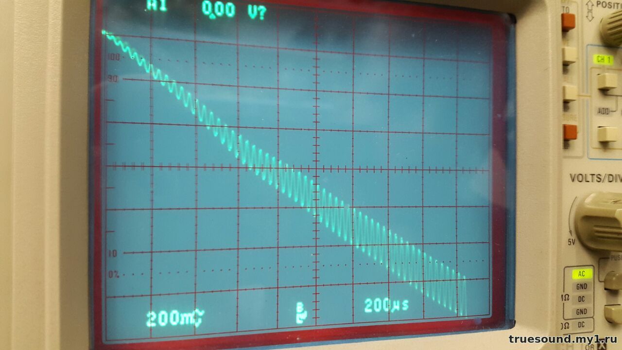

меня в обзорах инверторных Штилей интересовала ваша оценка осциллограмм, а не мнение какие мощности черпать из электросети.
https://sysadmin.link/?p=1329
сложилось впечатление о наличии высокочастотного шума (утолщение) в максимумах минимуммх графика напряжения.
Довольно странно, что писавший обзор товарищ этот момент не отразил в должном масштабе, а может даже скрыл.
И вот в обзорах радиофилов я нахожу подробную осциллограмму для инверторного 1500
http://perfectaudio.ru/forum/15-182-1
На мой взгляд такой высокочастотный шум сводит рекламу инверторных Штилей на нет.

Alexei2004: На мой взгляд такой высокочастотный шум сводит рекламу инверторных Штилей на нет.
А какова цена вашему взгляду? Вы эксперт?
Кому и как может помешать "высокочастотный шум"
(если поверить осциллограмме из чьего-то обзора)?

Alexei2004: Мой первый автоинветор с чистым синусом выдавал шум в компьютерные колонки.
Разве это была осциллограмма вашего инвертора?
Прикладывайте свою осциллограмму, чтобы разговор был предметным.

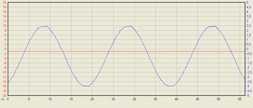

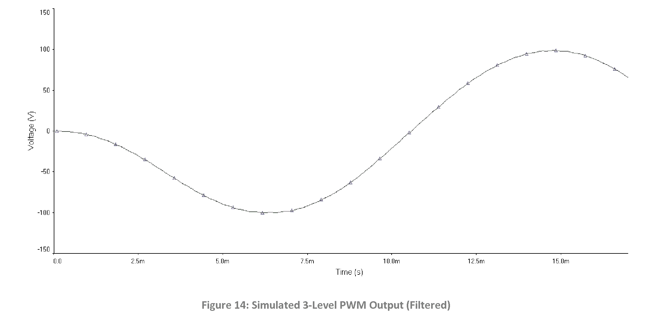

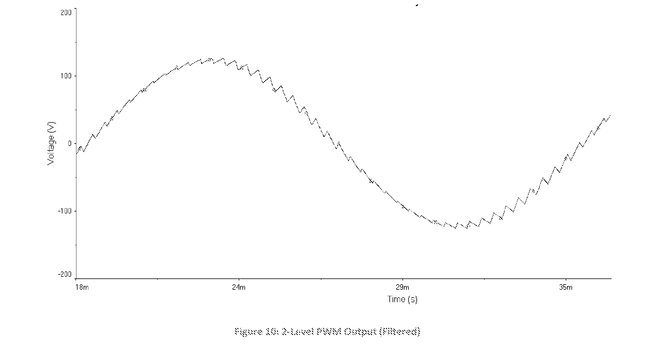

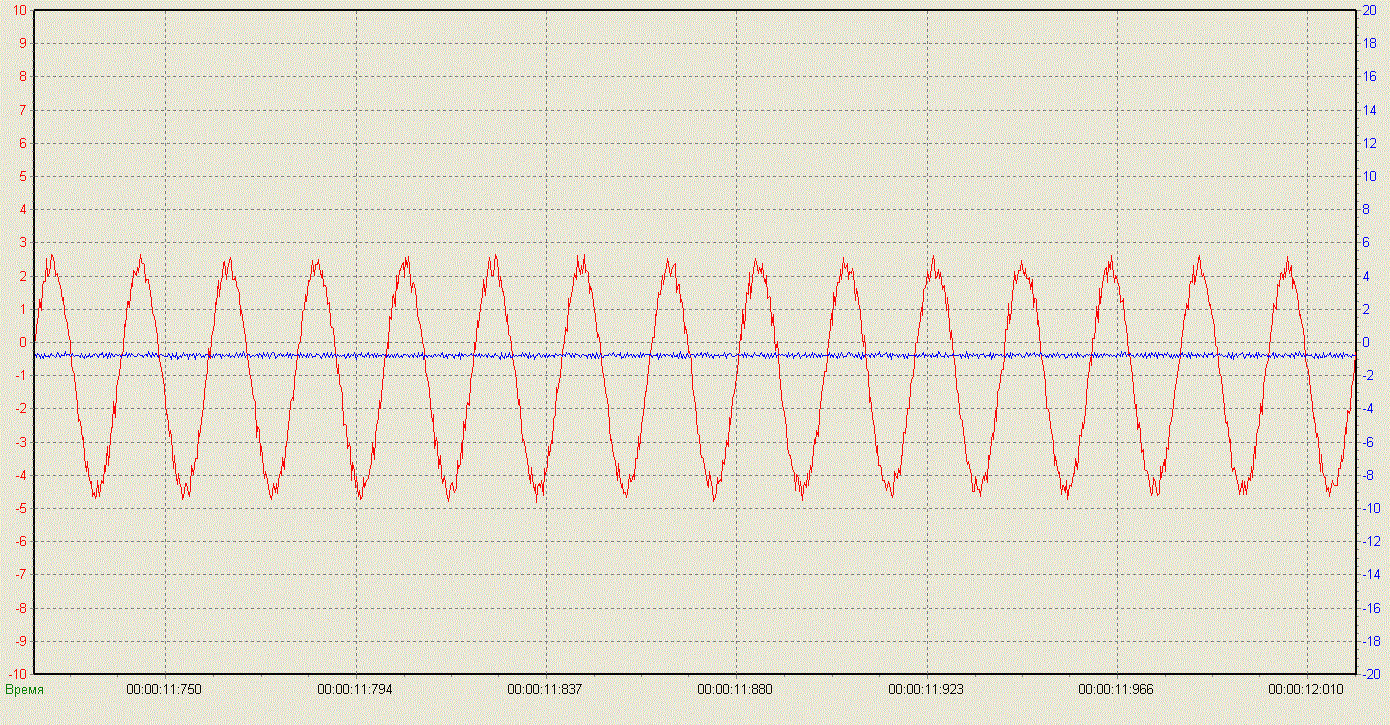

Marin
Сначала немного теории ШИМ инверторов, как можно делать и как надо.
А далее две своих осциллограммы двух вариантов.
Питайте от батарей.
Или пользуйтесь вольтодобавкой.
Можно сделать инвертор хорошо, в плане высокочастотного шума не хуже сети. У кого то радиоприемник работает через 50 Гц трансформатор, у кого медтехника.
Увы Штиль IS1106RT за 42 тыс руб чуда не сделал. Не только высокочастотные шумы, но и расколбас осциллограм при старте по амплитудам и частотам. Я признаюсь губу раскатал на инверторный стабилизатор с богатыми настройками. Придется выбирать инверторный Штиль аскетичный.
