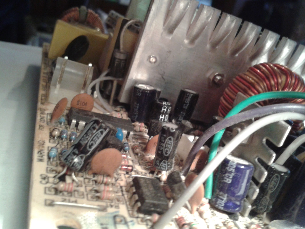

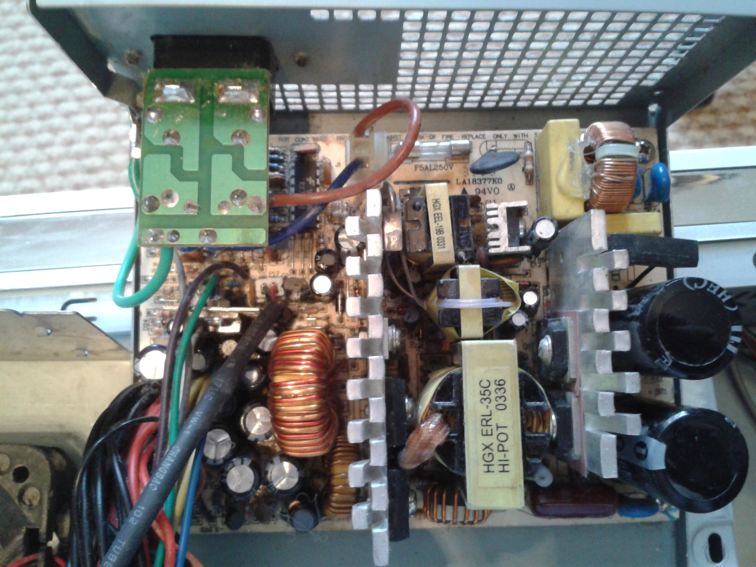

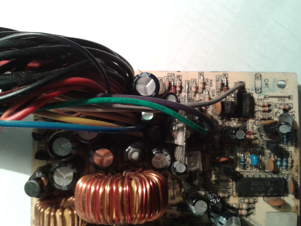

Добрался я вчера вечером до моего старого 350 Вт- БП EuroCase 350X.
Этот БП у меня работал 15 лет, а потом вдруг вздулись на материнке конденсаторы, я их заменил (до этого уже менял на этой же плате), но комп стал работать после включения 5 минут и отключаться, поэтому поменял БП на имеющийся у меня другой. А этот отложил, а теперь думал его посмотреть-сделать, чтобы был в запасе, если потребуется. Я подумываю заменить конденсаторы на 12В, т.к. еще когда снимал его с компьютера, замерял напряжение - по 12В было занижено -
намерил 11,61В под маленькой нагрузкой (вентилятор), т.е. фактически без нагрузки.
Разобрал БП. Нашел только 1 конденсатор, к которому идет от желтого провода - 1000 мкФ 16В (его можно увидеть на фото с краю, рядом с черными проводами).
Не пойму зачем изготовитель около него нанес клей - клей получается как бы прикрывает рядом находящуюся деталь - там или просто перемычка или резистор?
Я осмотрел и другие конденсаторы немаленького размера - конденсаторов номиналом 1000 мкФ нашел 3 штуки - про один уже написал ранее, а 2 других - у одного маркировка не видна, а у другого видно 1000 мкФ 10В (но, по-моему, он не на 12В проводе стоит).

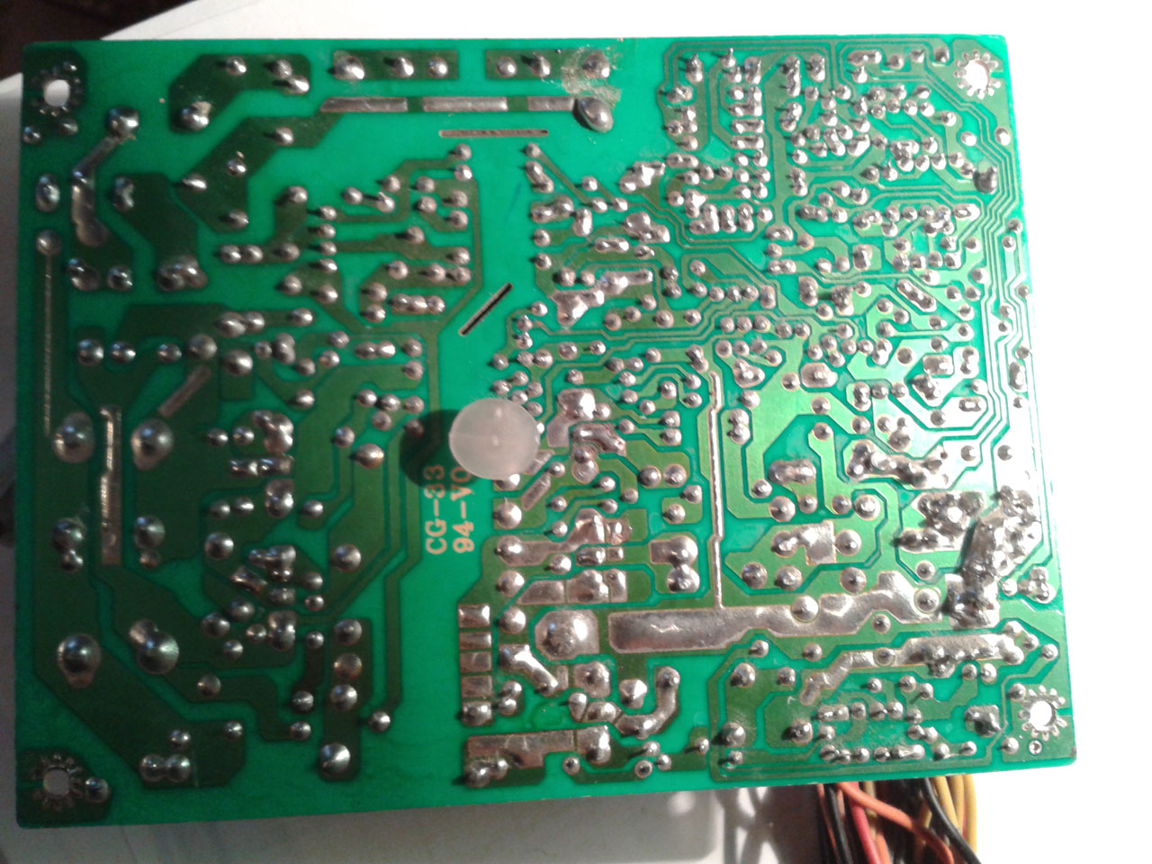

Что увидел еще любопытного? Есть маркировка на плате, со стороны, где дорожки - CG-33
94-VO
Так что я немного призадумался что делать - заменить этот найденный конденсатор 1000 мкФ 16В ? Но тогда на конденсатор какого номинала? Такого же 1000 мкФ 16В ? Или заменить все 3 конденсатора такого же размера (предположительно они все 1000 мкФ, 2 точно по 1000 мкФ)?
Не знаю правда стоит ли его ремонтировать вообще, если выяснилось, что это получается БП Codegen, у которых была слава не особо хороших. Я тут нашел онлайн-калькулятор мощности БП outervision.com, ввел свои данные и получился любопытный результат 354Вт- там раскладывается какая нужна сила тока по 3,3В, 5В, 12В и по 12В получилось якобы требуется 15,9А. Для этого 350Вт блока производитель обещает на 12В - 14А.
Кстати, говорят, что в хороших БП конденсаторы выходного фильтра не менее 2000 мкФ, а в дешевых как раз и используют 1000 мкФ. Я тут призадумался - если в таких БП заменять эти конденсаторы по 1000 мкФ на большую емкость, например, 1500 мкФ или 2000, то изменит ли это ситуацию в лучшую сторону? Может быть они там не только меньшей емкости используют конденсаторы, но и еще на чем-то экономят, что в таком случае и замена конденсаторов на большую емкость не поможет сделать работу БП лучше (стабильность напряжения), чем с конденсаторами 1000 мкФ?

5 лет назад / 25 января 2020 19:15
я бы почистил от пыли кисточкой.
заменил С12 1000uF 16v Low ESR 105°C
и больше не трогал ничего.
возможно ещё 47uFx50v в обвязке ШИМ
в соответствии с ATX Power Supply Design Guide 1.3
для того,чтобы снять 90% мощности по 12v,
линии низких напряжений должны быть нагружены не менее,чем на 30%,
а в современном компе этого ничем не сделать,так,что 14A
на реальной нагрузке и близко не видать.
клей был использован для защиты от вибрации

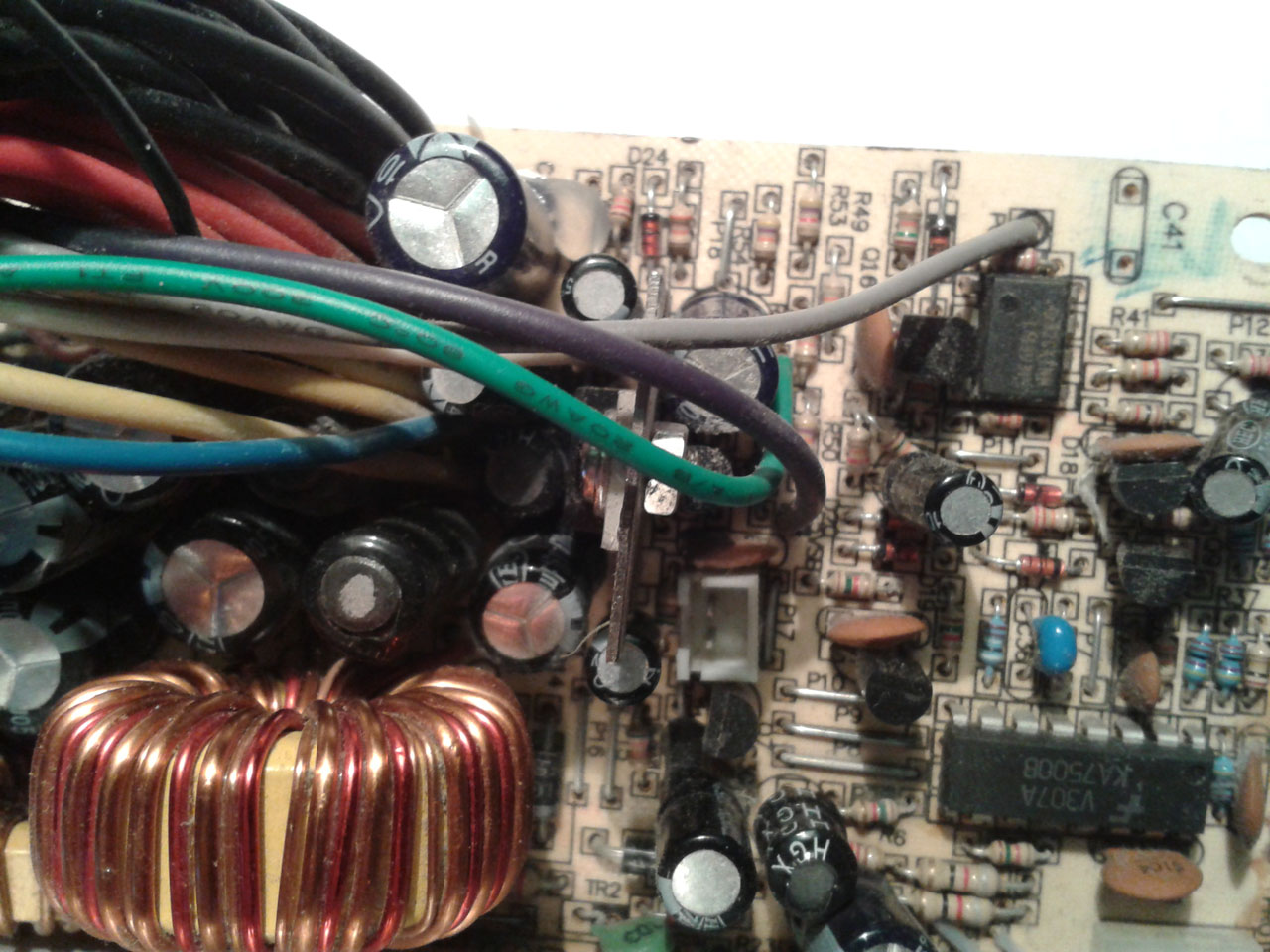

5 лет назад / 25 января 2020 22:31
Serg®
C12 ?! Это тот, что стоит между двумя радиаторами? Это же, по-моему, не конденсатор выходного фильтра.
А что за 47uFx50v? Имеется ввиду 4,7uFx50v?
Ну, мой компьютер не назвать конечно современным - Pentium E2200, 2Gb, видео AGP GF 6200 128mb, DVD-RW, DVD-Combo, floppy, TV-tuner, процессорный кулер и кулер на корпусе
Serg®
24/1255 ответов
Чаще пишет в "Тех. поддержка" (41%)
Serg® Member
5 лет назад / 26 января 2020 04:44
C12 конденсатор в цепи дежурного режима. 47uF C26,27,30.
http://www.rom.by/forum/Eurocase_EC_350x_gorjat_7500_po_12_noge?page=1
https://www.svethardware.cz/forum/showthread.php/201…Eurocase-350W-PSU

Клей использовали для защиты от вибрации? А что она там есть и такая сильная, что он там реально нужен и без него будет хуже?

roman123
Скорее для подстраховки, видел случаи когда под крупными конденсаторами лопалась пайка. От вибраций при транспортировке, или в самом устройстве(вентилятор например может вибрировать) производитель подстраховывается и клеит более менее крупные детали.
Тут есть много тонкостей и оговорок, но в общем бытовом случае если это конденсаторы не в автомобиль и если вы не играете устройством в футбол то можно не клеить.

Но, учитывая возраст питальника, надо проверять ёмкость/ESR всех электролитов.
И начать как раз с входных 680/200v - если они не усохли, то реанимировать этот БП ещё хоть сколько-то рентабельно по деньгам.
Если усохли - в мусор/на запчасти.
Обязательно в базах ключей мелкие 1..10мкФ/50v проверить/заменить, в дежурке, ну и по вторичке все.
В цепи +12v - с увеличением ёмкости до 2000мкФ.
Во вторичке, естественно, все LOW ESR ставить на 105 градусов
roman123
клей, скорее всего, использовали для фиксации деталей перед пайкой:
втыкали в плату сверху сразу кучу деталей, фиксировали клеем, потом переворачивали, обрезали излишки выводов и паяли...
Iron Kaput
Вопрос - на что повлияет уменьшение емкости?
быстрее снова сдохнет, особенно если поставили
какие были
а не Low ESR и на 105 град.
А что на 25v поставили, а не на 16 - это есть гуд!

То есть заменой конденсатора на 12В я не отделаюсь? А если нечем мерить емкости и ESR? У меня есть мультиметр, но он может емкость до 20 мкФ измерять. Да я вообще и не планировал замерять, думал заменю 1 конденсатор на 12В. А 680мкФ зачем менять? Если высохли/состарились, то без их замены БП не сможет нормально работать?
harza
У этого блока по 12В - 14 А - судя по наклейке. Что-то я не вижу смысла большой мощности по 12В для моего ПК - Pentium E2200, 2Gb, видео AGP GF 6200 128mb, DVD-RW, DVD-Combo, floppy, TV-tuner, процессорный кулер и кулер на корпусе
Добавление от 02.02.2020 00:06:
Vose
Новый приличный БП даже небольшой мощности (400 Вт) может стоить порядка 1500 руб, так что
