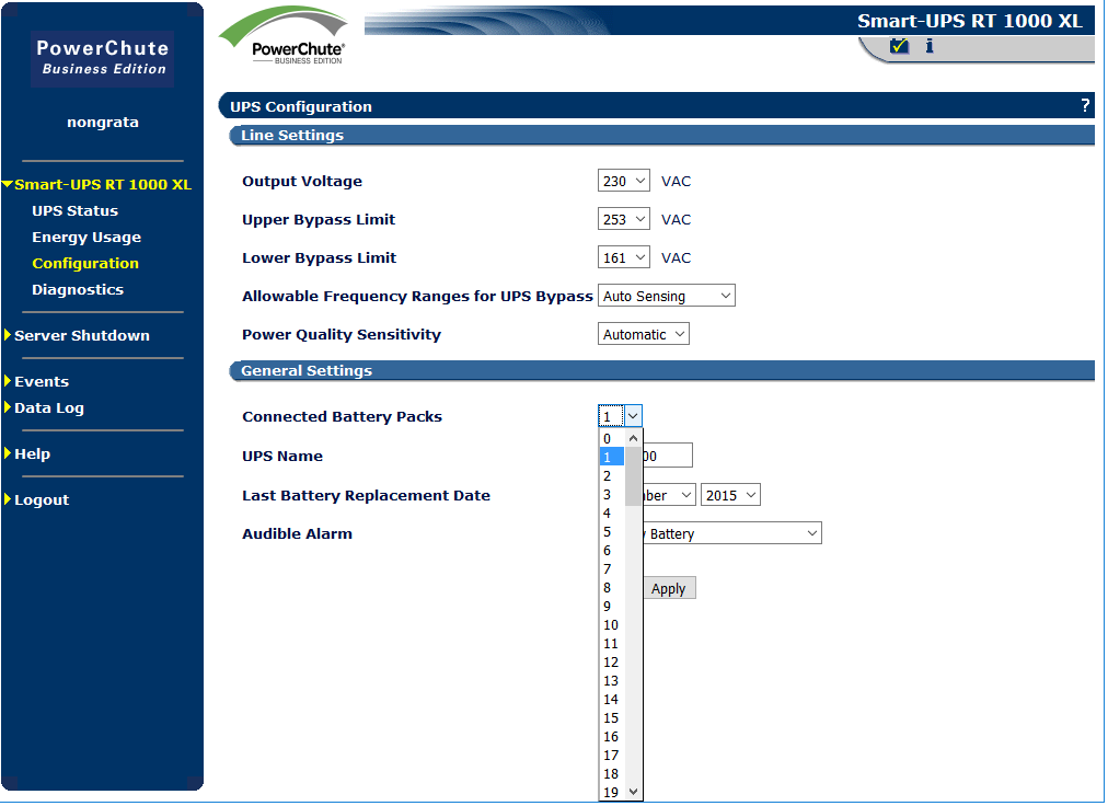

Коллеги, а у SURT2000XLI и SURT1000XLI пластиковый кожух на радиаторе инвертора одинаковый/взаимозаменяемый?

У меня аналогично - APC750XL вставленную RBC7 никак не отражает внутри веб интерфейса. ((

Pavel Borodin
Надо руками выбрать, правда у меня само встало в 1, был вкл-выкл упса правда

8 лет назад / 23 сентября 2017 00:08
IdeaFix
В web это пункт "External Batteries" - но он вроде только на расчетное время влияет.
