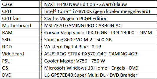

7 лет назад / 11 апреля 2018 23:12
Уважаемые, не подскажете, есть ли какие-либо существенные недостатки у корпуса NZXT H440 New Edition (https://www.paradigit.nl/nzxt-h440-new-edition-black…80044176/product)? Про отсутствие внешних 5.25" в курсе, не пугает.
По ряду причит буду брать комплектующие в этом магазине, выбор у них не слишком большой (зато сервис неплох), другие из ассортимента не особо нравятся.
Критерии выбора были:
- Простор внутри - люблю, когда ничего не мешает :) в большой коробке и много места для маневра. Ну и охлаждению это способствует, ИМХО.
- Как минимум 3 USB разъёма на лицевой стороне, желательно сверху.
- Тихость, но без фанатизма.
- Планируется беспроблемная эксплуатация десктопа как минимум 5 лет с добавлением памяти, апгрейдом видеокарты и разгоном процессора, когда пора будет.
- Системный блок стоит в тумбе стола с открытой задней частью и окном в передней.
- Бюджет около 100 евро.
Конфигурация компа в картинке.
Спасибо! :)

7 лет назад / 11 апреля 2018 23:23
Пенетратоp
NZXT H440
Каких-то существенных нет, вы сами можете узнать, если почитаете обзоры или выводы.
- Точно не помню, там как-то с оборотами штатных вентиляторов не очень, у них минимальная скорость не маленькая и регулировать никак, если толкьо самому продумывать. Да и в общем передние вентиляторы только к шуму.
- Мелкие металлические сеточки удобны для расположения пыли.
- Сейчас стали распространятся закалённые стёкла в корпусах, так что пластиковое окно может выглядеть сравнительно дёшево.
Звучит губительно и не приспособленно для производительных компьютеров.

7 лет назад / 11 апреля 2018 23:32
Yakety_Sax
Спасибо за анализ! :up:
Читал, вроде хвалят.
Хм... вроде чтой-то такого не помню, перечитаю :).
По мне б его вообще лучше б не было :).
Поскольку стоит в тумбе - боковин не видно.
Так труба получается - спереди засасывает воздух вентиляторами через отверстие в дверце, сзади выбрасывает наружу из тумбы.
ИМХО, если боковые вентиляторы не ставить - не пофиг такое?

7 лет назад / 11 апреля 2018 23:37
Организация и оптимизация воздушного охлаждения компьютера - анализ и практические советы (обязательно читать FAQ!).
Может отправится в другую тему по выяснению, что не так с тумбой. Я не очень себе представляю, что у вас.

Пенетратоp Member
7 лет назад / 11 апреля 2018 23:51
Yakety_Sax
Нууу... ИМХО, всё не так серьёзно :).
В двух словах можно описать так: корпус стоит в прямоугольной трубе на 5см. шире с каждой стороны и на 15см выше, на 3/4 открытой сзади и на половину сечения - спереди.
Кулеры на вдув и на выдув по идее будут находиться напротив открытой часть "трубы".
Сейчас на этом месте работает нынешний компьютер в корпусе с аналогично расположенными вентиляторами и на i7-920 процессоре, при умеренном разгоне вроде вентиляции хватает.
