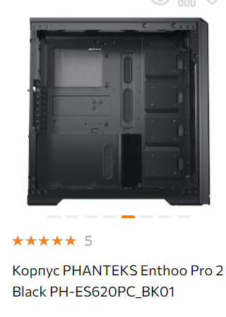

Хотел бы подобрать корпус под эту
конфигурацию
И не будет ли он с этой системой охлаждения огромным. Не хотелось бы.
бюджет в районе 8-10к. но если есть что дешевле, то буду рад.
отсеки под HDD и прочие сидирумы и флопы не интересуют.

Kirevg
Но ещё не приступили к выбору? Что нравится?
Жидкостное охлаждение 420 конечно ограничивает выбор по сравнению с 360.
Добавление от 28.09.2022 19:14:
PHANTEKS Enthoo Pro 2 - 11500 - https://www.onlinetrade.ru/catalogue/kompyuternye_ko…bk01-2332982.html
PHANTEKS Eclipse P500A - 11000 - https://www.onlinetrade.ru/catalogue/kompyuternye_ko…bk01-2327214.html
420 спереди.

Так то вообще этот понравился, но у него высота 600мм и вес 12кг
