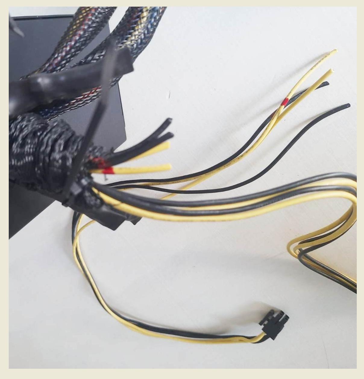

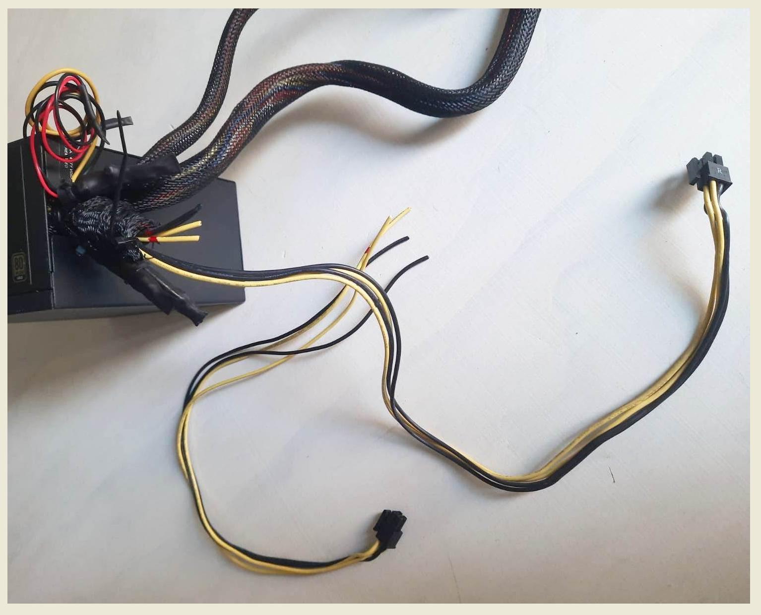

Доброго времени суток. БП Seasonic G360 (SSR-360GP). Использовался для питания NAS сервера жрущего в целом всего 20Вт. В своё время модификатором были обрезаны многие провода, включая 4 провода (из 8-ми) питания процессора. Сейчас есть необходимость использовать БП с материнкой с 8-ми пиновым разъёмом питания проца. Вопрос, как нарастить 4 недостающие провода? Благо они имеются оригинальные (нашлись) и каждый конкретно идентифицирован для соединения именно в предыдущее начальное состояние.
Можно их просто зажать скобами (использующимися электриками) или надо паять? Спасибо за внимание.

4 месяца назад / 26 ноября 2024 10:16
mk123
Можно, если кримпер хороший. Если фуфло китайское, то лучше паять, но припой тугоплавкий использовать и без всяких активных флюсов.

4 месяца назад / 26 ноября 2024 21:08
mk123
Лучше припаять. Это не сложно, быстро и надежно. На места пайки, надеть трубочки из термоусадки.

4 месяца назад / 26 ноября 2024 23:54
mkdir-p
... но припой тугоплавкий использовать и без всяких активных флюсов.
Прошу прощения, паял всего 3 раза в жизни. У меня есть обычный оловянно-свинцовый сплав для пайки и есть классическая канифоль купленные в своё время в радио-любительском магазине. С этим я достигну "тугоплавкой пайки без активных флюсов" или необходимо чего-то ещё?
Или лучше сразу отнести БП в мастерскую?
И кстати, а не лучше ли паять и кримпировать одновременно для пущей верности?

4 месяца назад / 27 ноября 2024 08:54
mk123
Надо бы знать его название, там и характеристики будут известны, но с вероятностью 90% - он подойдёт (тугоплавкий).
Если не уверены в своих силах, то конечно лучше.
Нет, не лучше, а хуже.

4 месяца назад / 27 ноября 2024 10:59
mk123
" Кроилово ведёт к попадалову !"
Раз вы с паяльником "на вы", то отнесите в мастерскую - максимум пару сотен рублей с вас возьмут,
а честный мастер - и того меньше.

4 месяца назад / 27 ноября 2024 11:04
Vose
Причём тут кроилово?
Клеммы на всех БП с завода обжаты а не паяны. Профессиональный кримперер делает заводскую обжимку новых "пистонов" разъёмов.

Спасибо за развернутые ответы. Может я не правильно выразился, но идея была буквально соединить провод с проводом обжимом или спаять не разбирая БП и не добираясь до внутренних пистонов, платы и т.д., так как в своё время провода были обрезаны с "запасом" для возможного соединения (фото).
Так лучше просто соединить провод с проводом или надо лезть в корень и соединять к исходному источнику?
И да, я отнесу БП мастеру для обжима или пайки, но нужна теория, чтобы знать чего от него требовать.

вчера отнёс мастеру и за 5 мин всё спаялось, и да он это сделал по своему, я думал паять иначе и было бы хуже.

mk123
вчера отнёс мастеру
Можно было потратить средства и с большей пользой
mk123
27/108 ответов
3 года на iXBT, с января 2022
Чаще пишет в "Цифр.звук" (50%)
mk123 Member
4 месяца назад / 06 декабря 2024 04:56
Пайка была произведена вообще без нахлёста с наглядными инструкциями и советами в целях обучения. Стоила копейки. В общем, я не жалею.
Что-то не критическое в будущем спаяю сам, а провода проца - лучше мастер.
Vose
1199/5414 ответов, #10 в рейтинге
10 лет на iXBT, с апреля 2014
Vose Member
4 месяца назад / 06 декабря 2024 09:22
mk123
Честно говоря, не представляю, как можно произвести спайку двух проводов между собой совсем без нахлёста
Встык ? Так надёжность такого соединения сомнительна...
Или, используя дополнительный отрезок проводника ?
БОНИФАций
купить за более чем полкосаря набор соединителей, с ожиданием "двухнедельной доставки" ?
А затем маятся с "пайкой" , феном или зажигалкой,
не имея практического опыта использования таких "приблуд" ??
Один из отзывов практикующего электрика про эту "хрень":
"Если коротко то, не рекомендую.
7/10 разрывал я их руками и без значительных усилий
1. табличка что на сайте абсолютно не подходит. В синюю гильзу спокойно влезает 6 мм², в нахлест 2х 4 мм²
2. Припой к не луженым жилам не липнет!!!
Как видно в термоусадке, он даже расплавился, но не прилип и поэтому просто высыпался.
А если лудить, то мне нужен припой и паяльник, а раз так то я могу и без этого всего нормально их спаять
Возможно, как аварийный, временный, ремонт чего-то это и подойдет.
Но есть способы значительно проще, как соединить 2 кабеля и надежнее"
