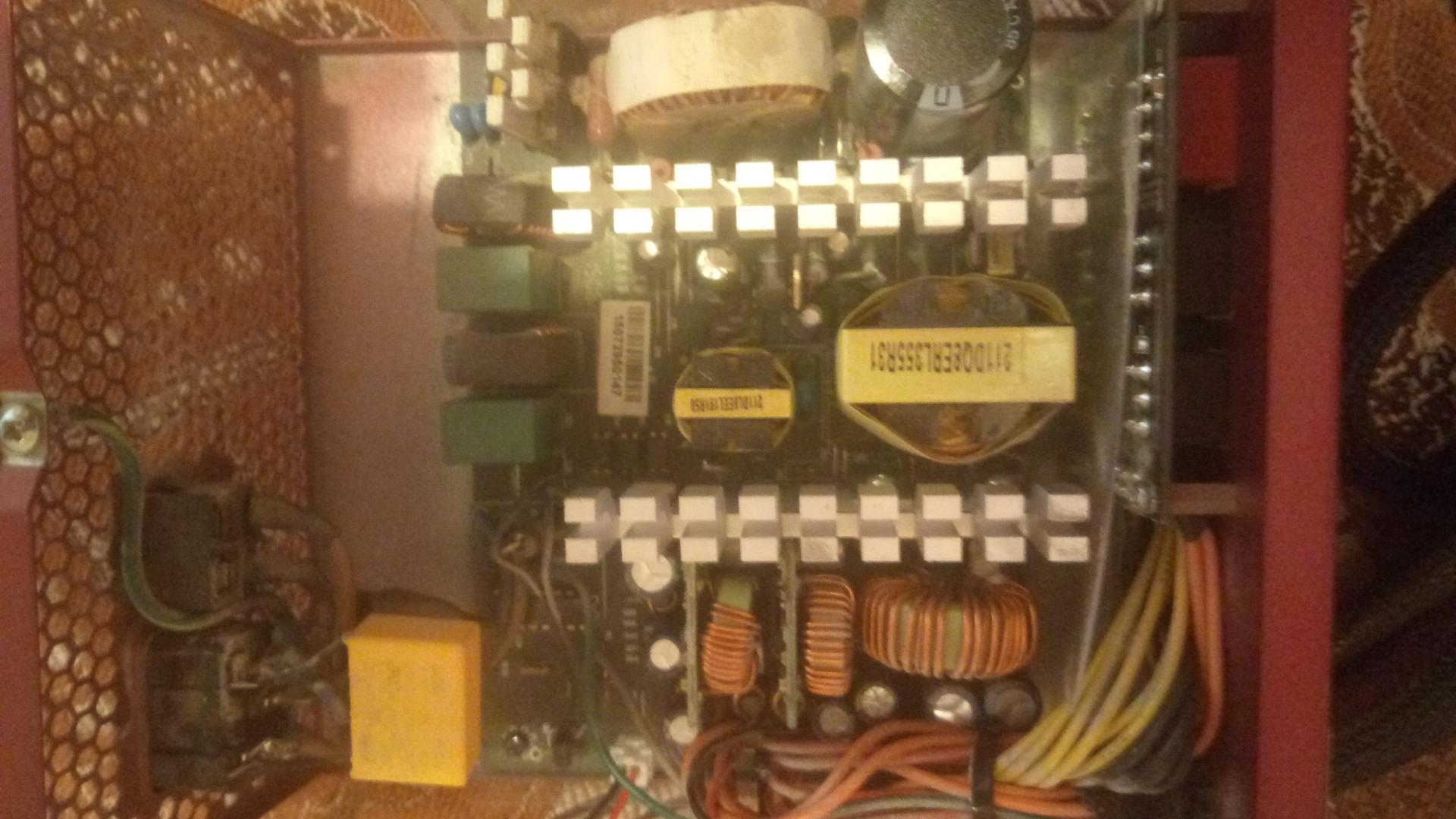

Вот он, продукт дешевого маркетинга от Аерокул. Пломбы как вы видите, на винтах нет, так что можете поверить что ковырялся в нем.
Хотел продать его, но он по нормальной цене никому не нужен, а за копейки отдавать годовалый блок как-то не хотел. Иногда появляется желание все-таки найти какую-нибудь качественную вертушку на него и перепаять китайские кондеры. Может когда-нибудь все-таки осуществлю.

То что мне в обзоре показывают все кондеры теапо, а потом оказывается, что далеко не все и вообще меньшая часть. А я платил за то что видел в обзоре, а не за наглость Аерокула.
Вертушка не сдохла, просто ее гул уже невозможно было терпеть.

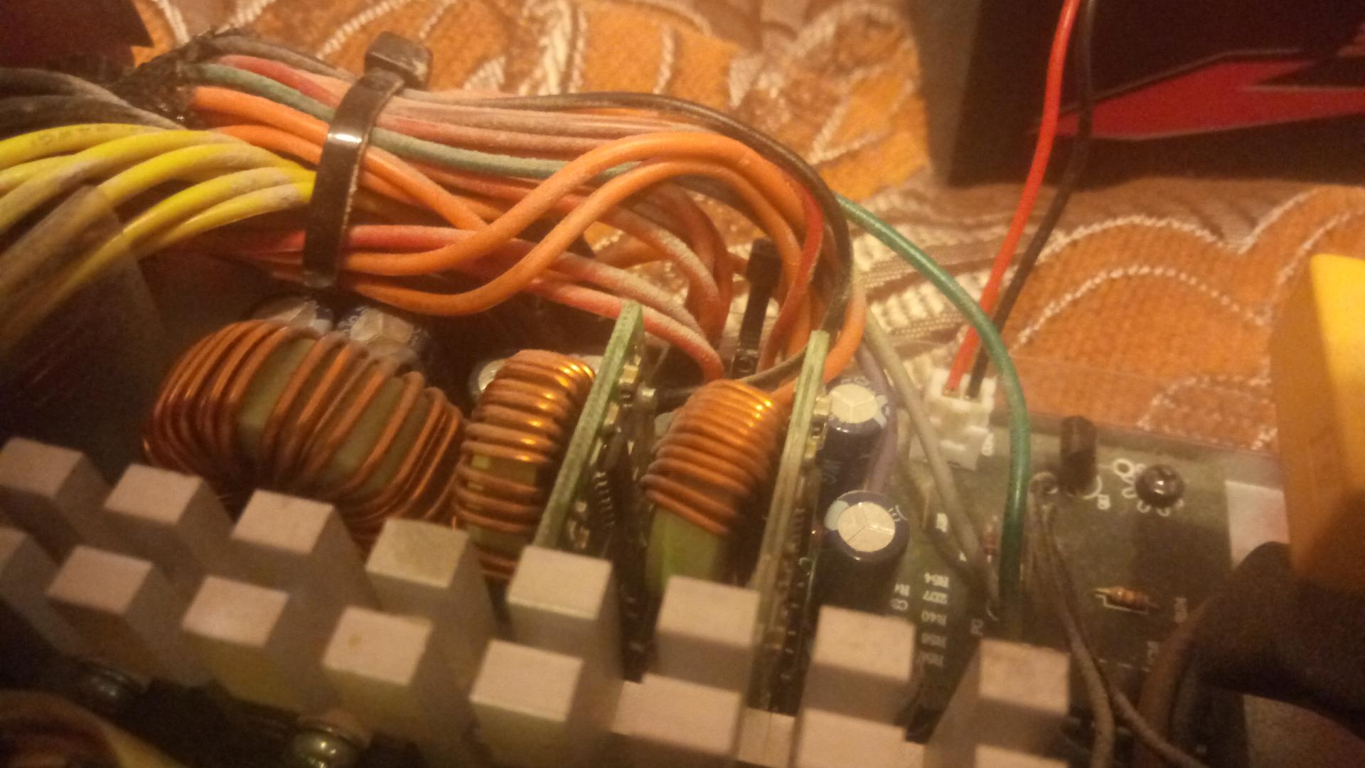

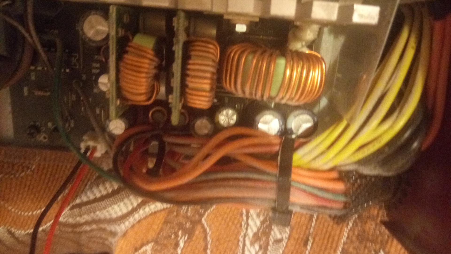

Сейчас я покажу вам разницу между проплаченным обзором и реальностью, на примере бп Aerocool Strike-x 800. Вот фотографии из моего купленного блока. А теперь сравните с той халвой которую заслала Aerocool на обзоры https://overclockers.ru/lab/show/43161/Obzor_bloka_p…cool_Strike-X_800 , http://www.modlabs.net/page/obzor-bloka-pitanija-aerocool-strike-x-800 .
Правда странно? Вместо двух входных банок, у нас почему-то осталась одна (да, больше емкости, но все же). Куда-то делись все эти красивые и мощные черные радиаторы, а вместо них тонкое убожество. Куда-то делась микросхема на выходе с полимерными кондерами, для преобразования напряжений по 5 и 3.3 линиям. И почему-то в выходной схеме конденсаторов teapo осталось 2-3 штуки всего, а остальные почему-то JunFu.
Т.е. продукт поступивший в продажу кардинально отличается от того, что был прислан на обзоры и естественно в худшую сторону. Также есть хорошие реальные обзоры бп от Aerocool сделанные Нитроксенусом и Ремонтяшем. И после всего этого рекомендовать блоки от Aerocool может только ненормальный человек.
мДа, совсем ужмотились. А какая емкость у этой одной банки, 470 мкф?
Куда-то делась микросхема на выходе с полимерными кондерами, для защиты от перегрузок и кз.
Так полимерные кондеры с платкой шли в модульной версии проводов - она же и в обзорах, а у вас обычная. Возможно, в этом вся причина отличий.
Да, но у обзорного варианта здесь было 660. А 470мкф для 800Вт блока - это вообще ни о чем.
Нет никаких модульных версий. Есть одна, где часть проводов не отстегивается.

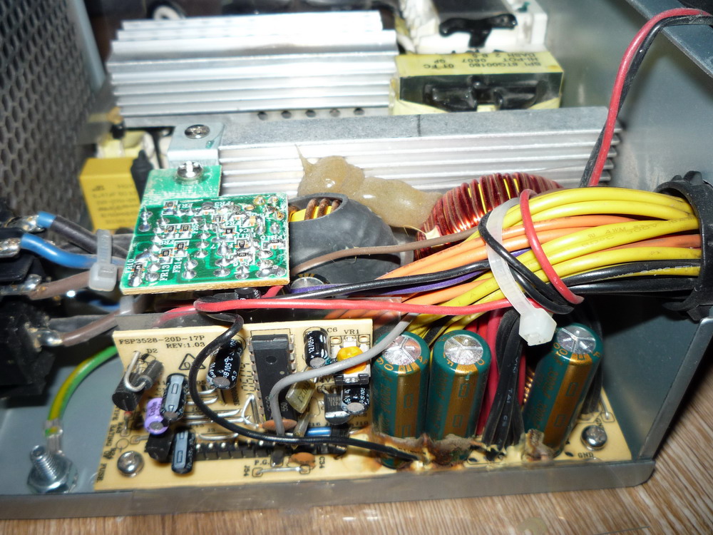

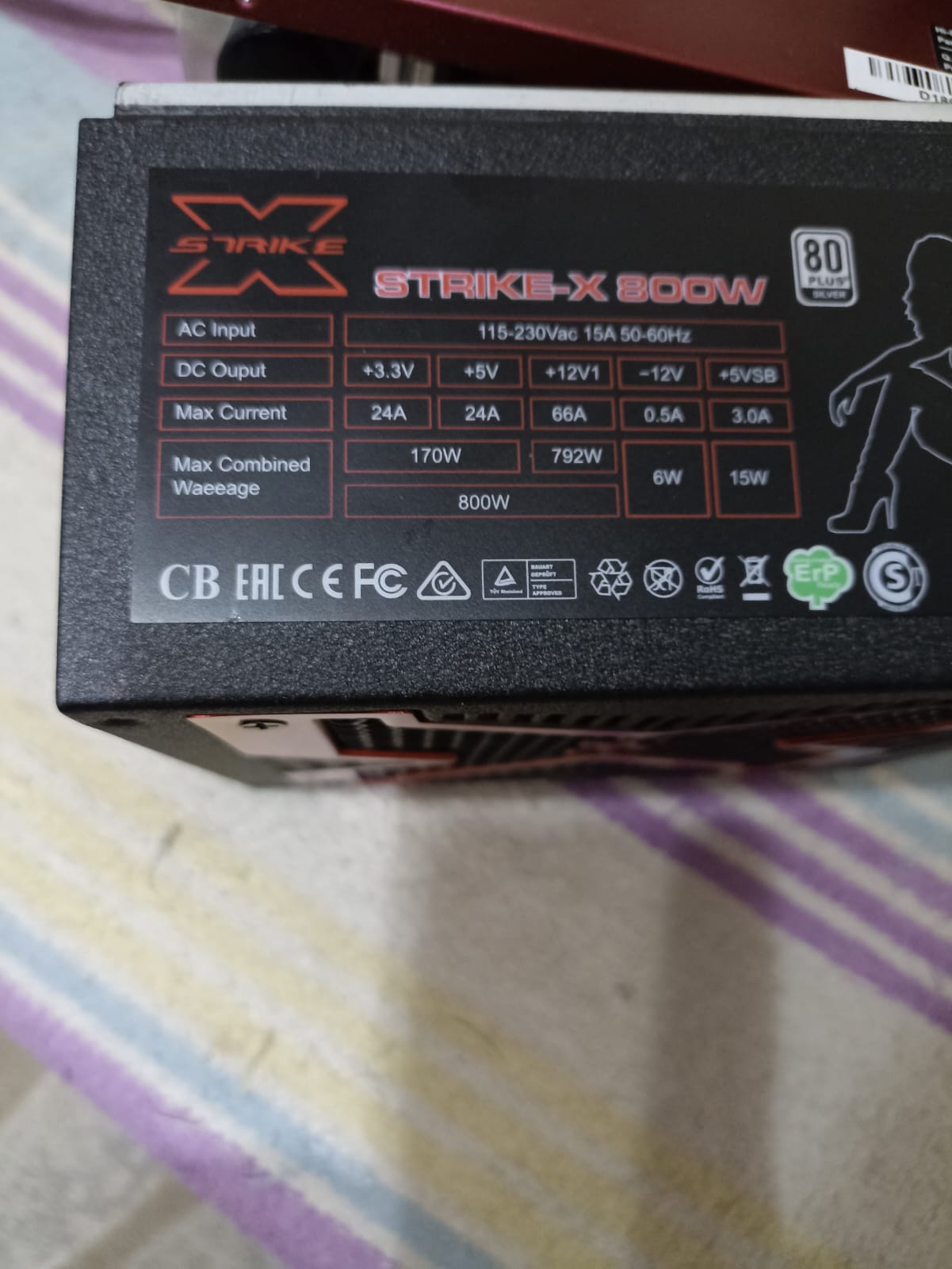

В ремонте аналогичный блок питания AeroCool X-Strike 800w.
Взорвалась микросхема ШИМ. Схемы найти не могу. Может кто-то подсказать что за зверь, на плате обозначение IC5.

kovax64
Давно уже нет на руках его. Мой совет - похороните лучше его, он не стоит ремонта.

kovax64 Junior Member
2 месяца назад / 30 января 2025 12:02
Нашел на просторах инета - STRA6069H.
Спасибо за совет. Я уже думал об этом, сетевая банка - пухлая, шимка взорванная, транзисторы в первичке скорее всего тоже сдохли.

SEFER Member
2 месяца назад / 30 января 2025 20:15
kovax64
На фото ее видно плохо, но, скорее всего, ошибаетесь.
шимка взорванная
Это очевидно. И это шимка дежурки, поэтому
целые.
Не надо гадать, надо проверять, если, конечно, есть такое желание.
