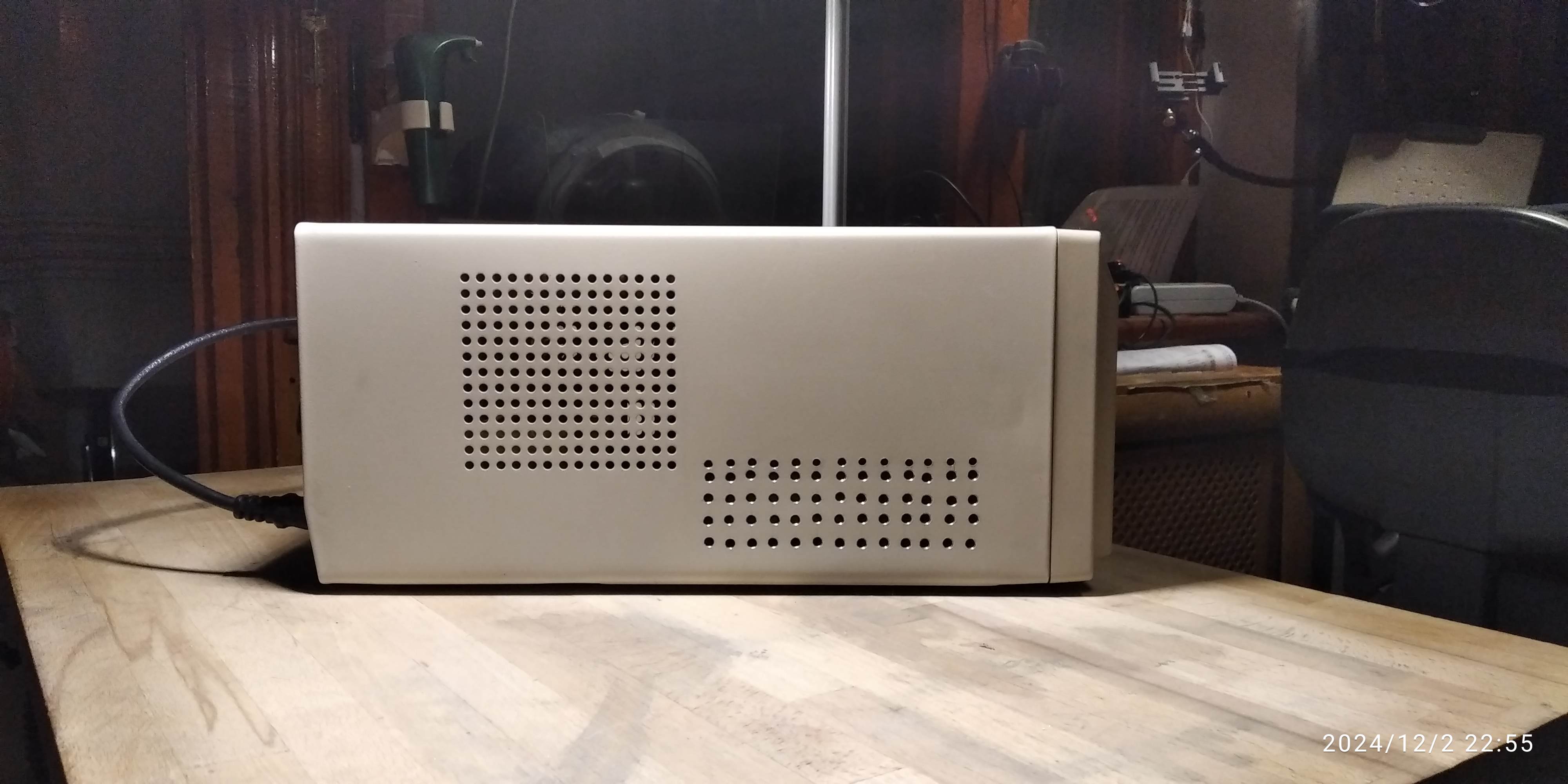

Вот модернизировал корпус APC 420. Сделал отверстия с одной стороны внизу батареи, а с другой стороны - вверху батареи.
Подумал, так будет лучшая конвенция - теплый воздух стремится вверх, на его место поступает холодный воздух, т.е воздушный поток будет сверху - наружу блока, а внизу вход более холодного воздуха внутрь блока.
