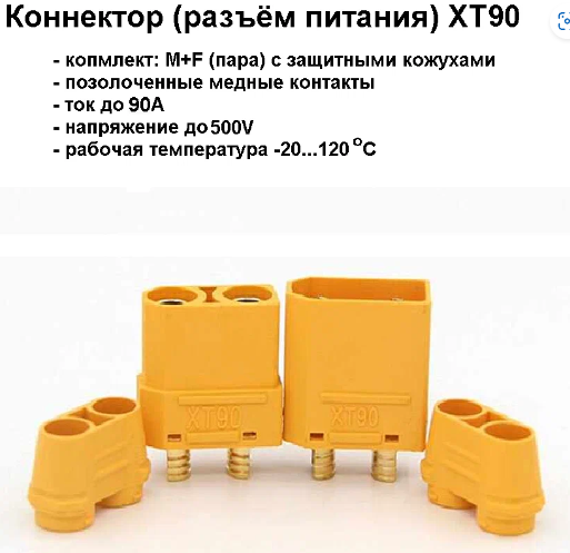

2 года назад / 07 сентября 2023 13:18
Персовстрат
Отрежьте концы и замените на концы с висячим разъемом.
лучше такой

Grade86
лучше такой
на вентиляторы ?

Vose
не читатель, сорян. думал речь про батки внешние ))

Grade86
лучше такой
Для вентилятора достаточно, там ток 100 мА.
