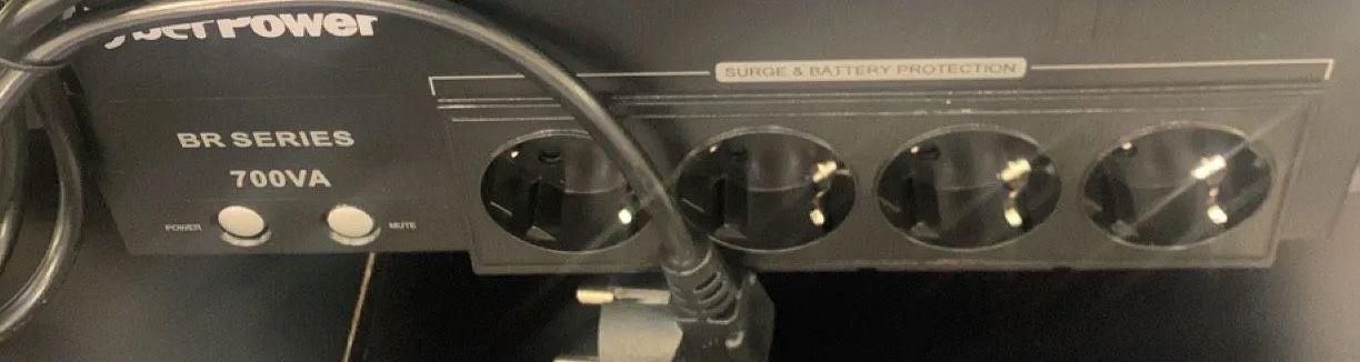

подскажите в чем отличие Cyberpower BRE без экрана и серии BRELCD с экраном, помимо того что у первых нет экрана а у вторых есть, ну т.е. есть смысл за LCD-серию переплачивать если этот экран в принципе не нужен?
Ни в чем кроме того что вы описали.

в целом нормальный ибп? стоит брать новым? (мощности хватает)
информации не могу найти по этой модели даже, в плане того что на офф сайте ELCD а тут без экрана, таких не видел нигде
Стоит, CP достаточно надежные устройства. В сериях BR используют хорошие АКБ.
