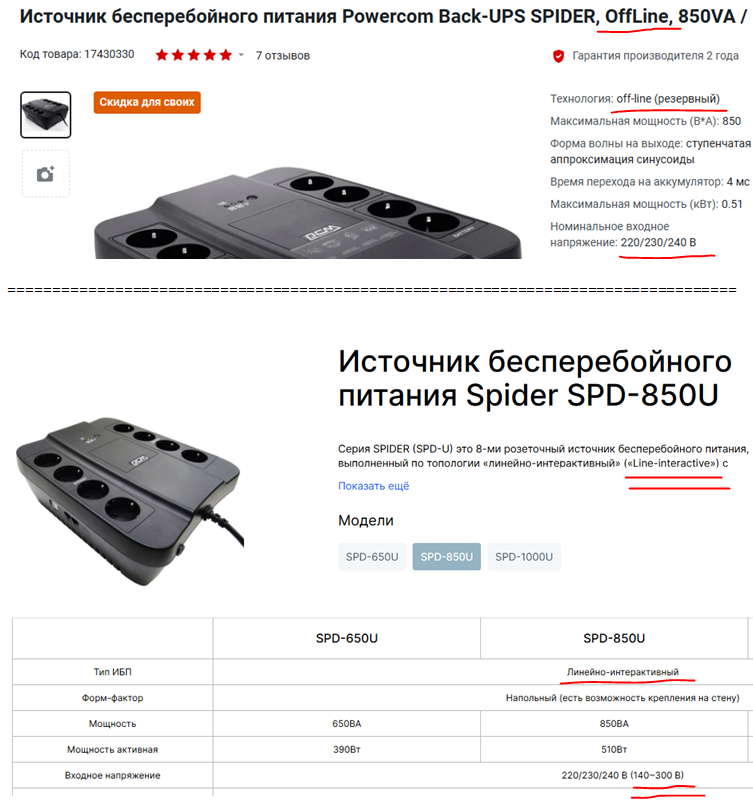

1.1. ИБП резервного типа (Off-Line или Standby).
ИБП резервного типа - источник бесперебойного питания, выполненный по схеме с коммутирующим устройством (реле), которое в нормальном режиме работы обеспечивает подключение нагрузки непосредственно к внешней питающей электросети, а в аварийном переводит ее на питание от инвертора и аккумуляторных батарей.
Достоинством ИБП Off-Line или Standby типа является его простота и, как следствие, невысокая стоимость.
Недостатки:
- отсутствие стабилизации напряжения и частоты, коррекции формы напряжения при работе от входящей сети (встроенный простейший бустер или AVR осуществляет грубую дискретную коррекцию входного напряжения, чтобы снизить количество переходов на работу нагрузки от батарей);
- посредственная защита нагрузки в т.ч. случайных входных воздействий, т.к. нагрузка подключается непосредственно к внешней питающей сети, а в качестве фильтра может стоять только 1 варистор и 1 конденсатор;
- ненулевое время переключения (4-6 мс) на питание от батарей;
- несинусоидальная форма напряжения (слабо напоминающая синус) при работе от батарей;
- наличие переходных процессов при работе бустера (AVR) и переключения на работу от сети/батарей***
- интенсивная эксплуатация батарей в условиях частых любых неполадках в электросети;
- невозможность подключать нагрузку, для которой требуется синусоидальная форма напряжения питающей сети (при этом для отдельных потребителей это допустимо, т.к. время работы от батарей для таких ИБП штатно составляет 5-10 мин в зависимости от нагрузки, и соответственно за такое время каких-либо значительных последствий может не наступить (перегрев 50 Гц трансформатора и т.п.).
Как правило, ИБП данного типа имеют функцию отключения малой нагрузки (10-15%) по некоторому интервалу времени, которую нельзя отключить. Поэтому питание модемов, сигнализации и др. потребителей с малым потреблением без дополнительной мощной нагрузки от таких ИБП невозможно.
Многие ИБП Off-Line или Standby не имеют принудительного охлаждения (вентиляторов). Это является положительным моментом, т.к. ИБП обладает низким уровнем шума (менее 35 дБА). С другой стороны, вследствие повышенной температуры внутри изделия (до 30-35 С и выше) при работе зарядного устройства или инвертора в сочетании с невысокими параметрами зарядного устройства и предельными режимами работы батареи (большие токи разряда) срок службы батарей может сократиться до 2-2,5 лет. На фоне того, что замена батарей для некоторых ИБП требует визита в сервис, а стоимость батарей значительно выросла (из-за роста цен на свинец) малый срок службы батарей можно отнести к недостатку (Прим. автора).
ИБП резервного типа, как правило, имеют небольшую мощность (до 1 кВА) и применяются для обеспечения гарантированного электропитания персональных компьютеров (данная нагрузка не требовательна к форме входного напряжения и допускает значительные колебания напряжения) или другого оборудования, не требующего синусоидальной формы напряжения питания в регионах с хорошим качеством электрической сети.
С точки зрения классификация ИБП Off-Line или Standby по международному стандарту IEC 62040-3**** данные изделия относятся к типу VFD (Voltage and Frequency Dependent) - выходное напряжение и частота на выходе ИБП ЗАВИСЯТ от входящей сети.
1.2. Гибридные ИБП (Line-Interactive и др.).
Линейно-интерактивный ИБП - источник бесперебойного питания, выполненный по схеме с коммутирующим устройством (реле), дополненный стабилизатором с более широким диапазоном входного напряжения (бустером или AVR) на основе автотрансформатора с переключаемыми обмотками.
Основное преимущество линейно-интерактивного ИБП по сравнению с источником Off-Line или Standby заключается в следующем:
- ИБП данного типа способны обеспечить нормальное питание нагрузки при повышенном или пониженном напряжении электросети (наиболее распространенный вид неполадок в отечественных линиях электроснабжения) без перехода в режим питания нагрузки от батарей;
- при работе от батарей в нагрузку выдается приближенное к синусоидальной (аппроксимация синусоиды) или синусоидальное напряжение, что позволяет подключать практически любую нагрузку;
- в некоторых моделях используются более качественные фильтры помех, присутствует цепь байпас (прямое соединение нагрузки и входной сети при перегрузке или неполадках ИБП);
- улучшенные параметры зарядных устройств, определение времени работы от батарей, возможность подключения внешних батарей;
- более продвинутые возможности по локальному и удаленному мониторингу состояния ИБП и его отдельных компонентов, настройке режимов работы;
- многие производители выпускают ИБП данного типа как в обычном башенном или настольном исполнении, так и для установки в 19” стойки и шкафы.
Недостатки:
- отсутствие стабилизации частоты, коррекции формы напряжения и некоторая зависимость выходного напряжения от входного, при работе от входящей сети;
- ухудшенная защита нагрузки в т.ч. случайных входных воздействий по сравнению с on-line ИБП, т.к. нагрузка подключается непосредственно к внешней питающей сети;
- наличие переходных процессов при работе бустера (AVR) и переключения на работу от сети/батарей***;
- ненулевое время переключения (2-4 мс) на питание от батарей;
- в отдельных моделях приближенное к синусоидальной форма напряжения при работе от батарей.
Как правило, для охлаждения инвертора и зарядного устройства используется активная система охлаждения (вентилятор). В зависимости от модели линейно-интерактивного ИБП скорость вращения вентилятора(ов) может меняться или быть постоянной.
По эффективности линейно-интерактивные ИБП занимают промежуточное положение между простыми и относительно дешевыми резервными источниками (Off-line) и высокоэффективными, но дорогостоящими ИБП с двойным преобразованием энергии (On-line).
Как правило, линейно-интерактивные ИБП применяют для обеспечения гарантированного питания персональных компьютеров, рабочих станций, файловых серверов, узлов локальных вычислительных сетей, офисного оборудования и иногда телекоммуникационного оборудования.
С точки зрения классификации линейно-интерактивные ИБП по стандарту IEC 62040-3**** относятся к типу VI (Voltage Independent) – выход ИБП зависит от частоты входа, но напряжение поддерживается в заданных пределах пассивным или активным регулированием.
