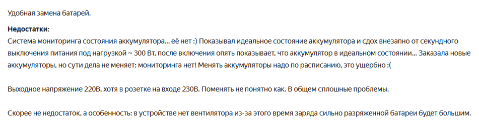

Цена этому тестированию... ИБП измеряет напряжение аккумулятора, подав небольшую нагрузку на 5-8 секунд. Полудохлый аккумулятор ее проходит.
