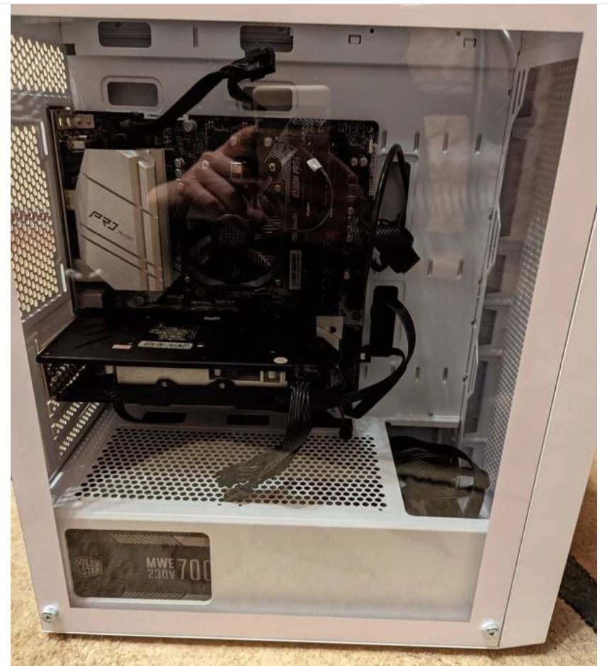

Хочу сделать "ускорение", установив SSD NVMe M.2 =Soket 3.
Для его оптимальной работы надо освободить слот PCIEX16-1 (переставив видеокарту в нижний слот PCIEX16-2). НО! Видеокарта не влезает = занимает 2 слота расширения! и упирается в БП.
Так вот, есть ли корпус Midi-Tower с вариантом крепления моей материнской платы Micro-ATX с просветом до БП или с слотами расширения от 5 -6.
Желательно с нижним расположением БП. Процессорный кулер 150 мм. Бюджет до 5-6 т. р. Остальное не очень важно.
Корпуса ATX - стандарт подходят, но уж больно высокие.
Ocypus Gamma C50 имеет 5 слотов расширения и подходит по размерам, но не пойму про установку под мои требования по видеокарте. На рисунке обозначил верхний край матплаты. На другом пример, но не пойму формат материнки.
