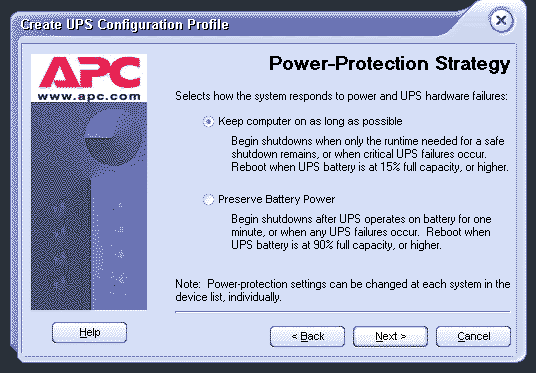

Ночь. Сервер работает, я сплю дома. На работе отключают свет, по достижении 15% (см скрин) сервер выключается. Даже после появления света, аккумулятор не заряжается, т.е. я прихожу на работу, а ИБП горит красным диодом (вот не помню каким именно). Его надо выключить и включить.
Зто не по достижении 15%. Команда на завершение проограммы (ОСи) по умолчанию 2 мин !
См. скрин
2 мин можно сменить на 5->7->10мин !
Буду благодарен, если подскажете как.
В этом ВЫСОКОХУДОЖЕСТВЕННОМ ПОВЕСТВОВАНИИ нет и намека / подтверждения что аккумулятор не заряжается Запомните КАКИМ индикатором он Вам показывал о проблеме или состоянии ожидания
и я обязательно постараюсь Вам помочь !!!!!!!!!!!
ps S/N вашего UPS ?
Да еще вторые предложения в этих стратегиях
если правильно перевести (зная команды APC Smart UPS -
http://flashwolf.lcc.ru/data/sucomm.pdf
http://www.saprjkin.narod.ru/UPS_SMART.htm
Грузить (сервак) по достежении заряда батарей 15% и выше.
Грузить (сервак) по достежении заряда батарей 90% и выше.
Есть такой параметр ("e" подать на вых клеммы напряжение при достижении заряда = 00,15,50,90% )меняемый через ПРОГУ (PowerChute plus ,PCBE,HyperTrm,apcfix и тд)-
по умолчанию он =00 может принимать значения 15%,50%,90%

Это пока невозможно. Я не могу и не хочу искуственно создавать такую ситуацию на рабочем сервере.
Лучше подскажите, как добиться промежуточного варианта между "стратегиями" PowerChute.

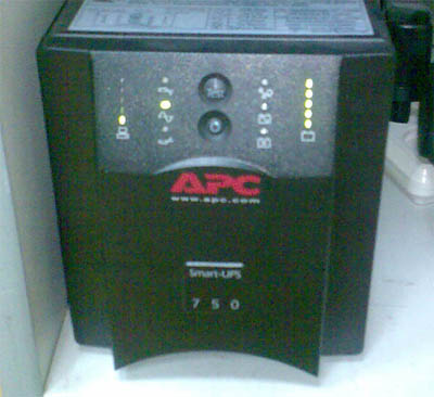

sua750i
as0646122692
Элементарно: полностью удалить PowerChute и использовать встроенную Службу ИБП Windows.

AmidMX
А их там два:
"Перегрузка" - суть перегрузка, т.е. вы подключили к ИБП слишком много всего, и проблема тут не в ИБП а в вас.
"Замените батарею" - батарее хана, требуется замена. Тут тоже никакая стратегия, кроме замены батареи, не подойдет.

Так, а поподробнее? По пунктам, что и как происходит, что вы при этом делаете и что получается?
Начну с момента, когда сервер выключается по достижении низкого уровня заряда батареи.
1. Сервер выключился
2. Возобновилось питание
3. Включаем сервер
4. Где то через минуту сервер тухнет, на ибп горит один из красных диодов (какой не помню).
Причем, неважно, сколько времени прошло между пунктами 2 и 3, минута или час.
Однако, если ввести пункт
2.1. Выключить и включить ибп
то все нормально.
К ибп подключены сервер (в инфо), 15" LCD и свитч 24 портовый. Имхо это не много.
И что, собственно, вы хотите получить.
Я хочу, чтобы после возобновления электропитания ИБП сам заряжался, не требуя для этого выключения и включения.
Или чтобы батарея не разряжалась до критичного уровня.
А она корректно определяет уровень батарей? Т.е. могу ли я ей полностью доверять?
3. Включаем сервер
Попробую воспроизвести алгорит более подробно, а вы поясните что не так.
1. Пропала сеть, ИБП перешел на питание от батарей.
2. ИБП выработал батареи до определенного уровня и подал сигнал "низкий заряд батарей".
3. ПО отреагировало на сигнал, подало в ИБП команду "выключиться с задержкой", и подало в ОС команду "закрыться".
4. ОС закрылась.
5. Компьютер выключился.
6. ИБП выждал задержку и тоже выключился.
Внимание, хинт: начиная с п.3, у вас нет средств чтобы остановить процесс. ИБП все равно должен выключиться.
И если вы подумаете, то поймете почему иначе и быть не может.
Просто потому, что ваша ОС, BIOS компьютера или что-то еще может быть не полностью совместимо между собой в части управления питанием, и как результат не каждый компьютер после выгрузки ОС выключается. А какой еще способ вы предложите для перезагрузки выгруженного, но не выключенного компа? (намек: у ИБП нет рук, чтобы нажать на Reset). Только выключить компьютер и включить. Именно такой алгоритм и реализован.
3. Включаем сервер
Руками? А зачем?
Что будет пунктом 7 и далее.
Руками? А зачем?
Так надежнее.
7. Появилось питание в сети.
8. ИБП выждал заданную задержку по времени либо зарядил батареи до заданного уровня (и то, и то может быть равно 0).
9. ИБП включился и включил сервер.
10. Сервер загрузился и порадовал всех.
Возможен и такой вариант:
Пунктом 7' в системе появляется диверсант.
7''. Диверсант нажимает рукой кнопку включения.
7'''. Сервер начинает загружаться.
7''''. ИБП проводит самотестирование, после чего определяет, что заданная задержка включения или заданный уровень заряда не достигнуты.
7'''''. ИБП выключается и идет на п.8. Сервер падает в процессе загрузки. Диверсант радостно потирает руки и пишет в форум.

Ладно, посмеялись и будет. Ну не знаток я бесперебойников.
Как мне гарантированно добиться такого сценария:
Конфиг вам известен. Сейчас пользуюсь юсб шнуром, но есть еще и ком. Какой посоветуете использовать?

Всего один способ есть. Зато работает 100%: ничего не трогать руками, если работает автоматика.
Все. Этот сценарий с массой вариаций на случаи "питание появилось, когда еще не успели выключить компьютер", "питание появилось когда уже начался процесс шатдауна" и много других сценариев, позволяющих обеспечить гарантированно корректное выключение компьютера и максимальное время непрерывной работы компьютера уже реализованы в Smart'е.
Т.е. нужно просто настроить PowerChute и, потом, не мешать системе работать.
Какой кабель использовать -- особой разницы нет. Хотя лично я, по старинке, отдаю предпочтение ком-порту. Но там важно порт правильно настроить, чтобы связь стабильной была.

Как мне сделать, чтобы компьютер сам включался после возобновления электропитания?

Еще раз отвечу: настроить PowerChute _И НИЧЕГО НЕ ТРОГАТЬ БОЛЬШЕ РУКАМИ_
В BIOS компьютера выбрать вариант "Always ON", "Full ON" или что-то вроде того.
