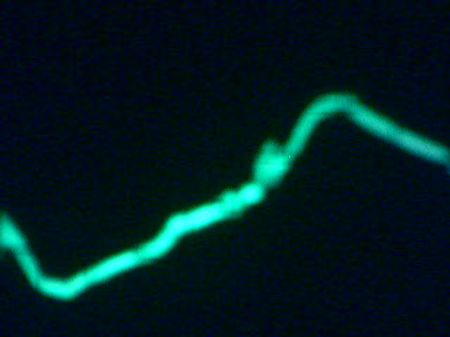

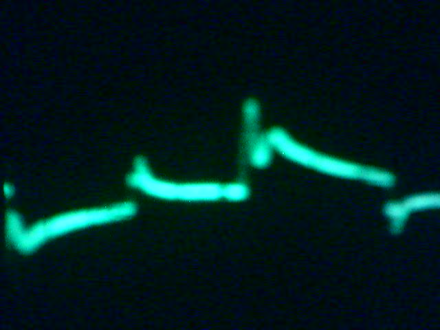

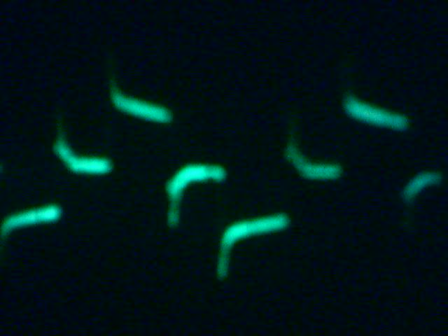

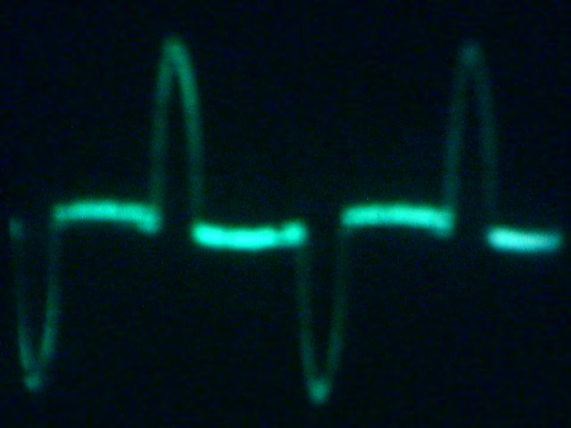

Докладываю.
Результаты работы от батарей BNT-500 и Delta GPS-450 (доработанный увеличением резистора датчика тока).
Раньше (могу ошибаться, давно было), тестил данный UPS сразу после покупки без монитора, в простое (правда проц был Celeron 2600 Northwood, сейчас Pentium 4 3.0 Prescott, но напряжение на нем понижено, потребление примерно равно) было больше 15 минут (кажется и 20, потом надоело).
Сейчас:
Поставил (с неохотой) штатную утилиту UPSMon, все дальнейшие цифры сняты с неё.
Итак. Без монитора загрузка в простое 8%, батарея была заряжена до 97%, выдернул сеть, перешло на батареи, загрузка возросла до 30%, до непрерывного писка (батарея разряжена) UPS отработала 3 минуты.
Смотрел осциллоскопом с резистора .14 Ом последовательно между PSU и UPS. В моменты излома аппроксимации (ступенька) наблюдаются большие выбросы напряжения с последующим спадом (как у RC-цепочки), видимо это и приводит к очень быстрому истощению батареи.
Выводы. Дорабатывать PSU (с потерей гарантии) стоит при большом запасе мощности имеющейся UPS-аппрокси, разряжаться будет в несколько раз быстрее (уже писалось здесь многими, я просто озвучиваю свои результаты). Если длительность батарей критична, то стоит дорабатывать PSU при имеющейся синусной UPS, если имеются сабжевые проблемы. В противном случае (критичность потери гарантии на PSU), стоит подумать о приобретении синусной UPS, причем такой, с которой не будет проблем перехода на батареи, а имеющуюся UPS пустить на моник (тоже писали, повторяюсь).
Вот так вот. Я все же ожидал, что будет подольше... Но мне пока хватит - от коротких пропаданий напруги я защищен, а больше пока не нужно.

Сижу я сейчас на без-APFC-шном штатном блоке 360 Вт от корпуса Ascot 6AR2. Картина вырисовывается следующая. Если APFC-шная Delta GPS-450 показывала (мониторинг UPS) 150-160 Вт (с монитором), иногда (при пониженном напряжении сети - и меньше - до 100 Вт) а при переходе на батареи потребление повышалось до 350-400 Вт (с загруженным проц-ом), то этот блок потребляет от сети 280-330 Вт уже в хх, а под загрузкой и 400 Вт, при переходе на батареи - то же (плюс, минус 50 Вт). Разряжаются оба за одно и то же время - 3-4 минуты (под нагрузкой).
Только APFC блок разряжается быстро из-за неоптимальной работы с аппроксимацией, а обычный - из-за неоптимальности потребления (низкий PF).
Из-за проблем с UPS, как то забылось, что корректор PFC как раз и придумали для увеличения КПД, просто аппроксимация сводит на нет все его достоинства. Жалко нет поблизости "синуса" - сравнил бы...
А так если, для интереса - фотки. Все - форма тока с резистора между UPS и блоком. Особо с них количественной оценки не возьмешь - осциллоскоп не калибруется, усиление фиг поймешь какое...
По крайней мере видно, что APFC от сети хорошо справляется с повторением формы напряжения, а при переходе на батареи даёт большие всплески тока, что негативно влияет на UPS (фотка в два раза большем масштабе).
Обычный блок при работе от сети потребляет ток короткими большими импульсами, характерными для емкостного выпрямителя, при работе от батарей ток приобретает сложную форму, отчасти сходную с таковой APFC-шного блока, в моменты ступенек идут всплески зарядного тока, но спадают они не до нуля, а повторяют форму аппроксимации. В общем, я для себя сделал вывод, что UPS-аппрокси неоптимальны как для APFC-шных, так и для "младших собратьев". Первым они не дают реализовать свой потенциал, вторые потенциала и не имеют, но оба успешно разряжают UPS раньше времени.
Насчет экономии в показаниях потребляемой мощности - может её и нет, а разница в показаниях с UPS связана с особенностью формы потребляемого тока, но однозначно APFC полезен для "соседей" по питающей сети, не то, что емкостный выпрямитель. Тем не менее, разница в потреблении однозначно влияет на время работы от батарей.
Блин, имена фоток покорёжились, здесь - работа от батарей: 1 - APFC, 2 - без него. То же и для следующего сообщения, только от сети.

r.aleks Junior Member
18 лет назад / 24 октября 2006 19:27
Фотки при работе от сети
