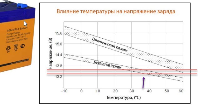

Batmah
как 13,4 получилось?

AleXis6
в пром оборудовании буферные свинцовые акб 24В , ЗУ всегда стоит на 26.8В , обеспечивание наиболее продолжительную службу акб

AleXis6
на всех батареях стандартного UPS формфактора (7-9А/ч) что попадались: 13,5-13,8В написано
ИБП с внешним аккумулятором 12V, переделка ИБП под АКБ большой ёмкости, #1729

kr379
судя по даташиту на такую дельту вольтаж на ее морде приведен для повышенной температуры
что по условиям темы (внешние батареи) не всегда актуально.
мои например ниже 20 внешние живут большую часть года
а для циклического режима там вообще африка

kr379
ну посмотрите на борта нормальных производителей CSB, Panasonic..
там по крайней мере есть температура

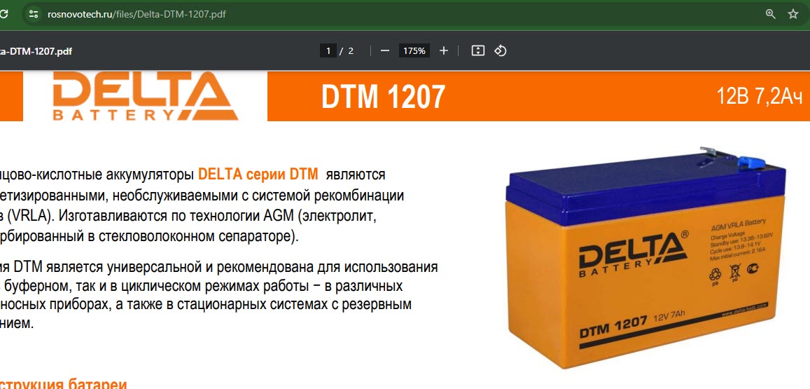

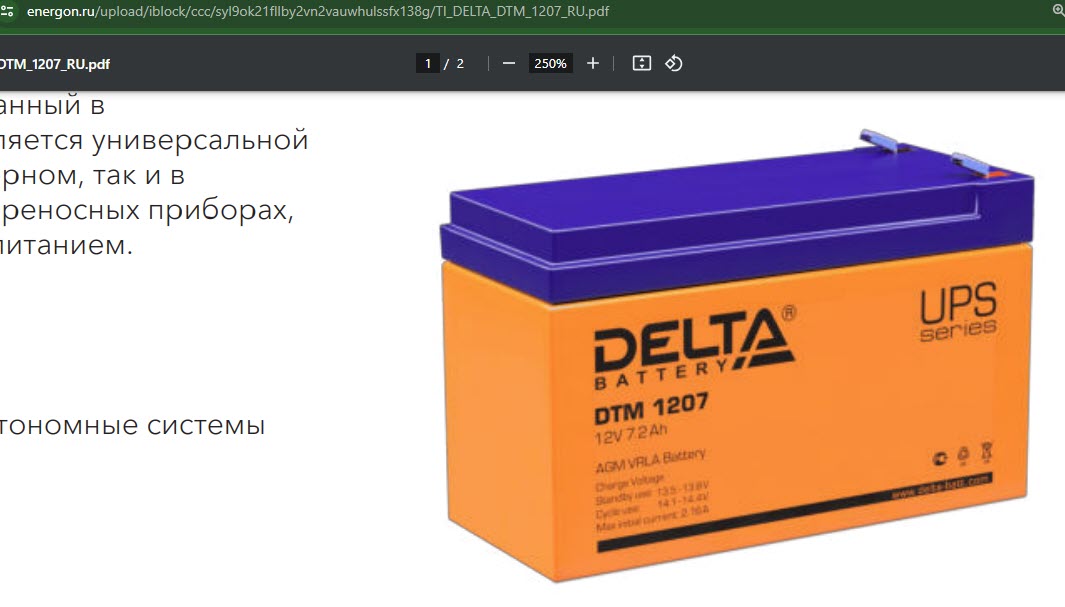

kr379
Неужели "это" требует ещё хоть каких-то комментарий?
конечно,
1. не указана температура
2. выбор бренда
видимо это ставят только внутрь корпуса где африканские условия
кооператив - сруби бабла -
Торговой маркой Delta владеет российская компания «Энергон» поставщик аккумуляторных батарей. Своих производственных площадей она не имеет, а заказы размещает на китайских заводах-партнерах.
двигаемся дальше, идем на сайт этого псевдопроизводителя
и смотрим даташит на эту же батарею DTM-1207 как по ссылке выше
и там с.. новый даташит уже с 13,5...13,8, но все также без температуры
вы сделали сильный выбор!

AleXis6
443/3569 ответов, #17 в рейтинге
Чаще пишет в "Фото" (21%)
AleXis6 Member
1 год назад / 15 января 2024 18:34
kr379
тот же самый с двух разных сайтов, производитель сам не знает что написать, и так и так пишет

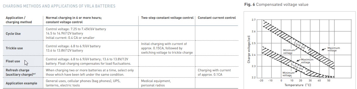

Batmah
AleXis6
Вы имеете в виду АБ с жидким электролитом (wet)?
Или подстраивали AGM / Gel под 2,23 В/элемент?
Добавление от 19.01.2024 22:24:
AleXis6
Batmah
Да, это написано для безопасности всех, включая производителя в плане судебных исков.
Но если подходить к батарее с нормальной стороны, со знаниями, то напряжение подзаряда в 13,4 В (2,23 В / элемент) обычно для "жидких" (wet) батарей, и вполне хорошо и для AGM и Gel типа батарей. Даже, лучше в плане уменьшения коррозии от повышенной плотности электролита в АГМ против классического для свинца (1,3-1,4 против 1,25-1,27). А чем больше плотность электролита - тем больше и коррозия и сульфатация. И потеря воды больше при бОльшем буферном напряжении.
Вопрос только в правильном заряде батареи после разряда и фазе выравнивания заряда в элементах. А с последним у АГМ плохо без долива воды. А у геля и того не получится.
Насколько я помню, чисто химически, напряжение подзаряда может быть вообще где-то порядка 2,15 В на элемент. Но на практике заряд элементов производят или держат в диапазоне от 2,23 В до 2,7 В на элемент для разных режимов.
Причём, диапазон от 13,5 В (2,25 В / элемент) до 13,8 В (2,3 В / элемент), указанный на батарее - это ещё и без температурной компенсации. А она обычно в диапазоне -(3...4) мВ/градус/элемент. А для Дельты из даташЫта выше, указан групповой кофф на все 6 элементов как -20 мВ (-3,33(3) мВ/градус/элемент) для буферного режима (что маловато), и -30 мВ (-5 мВ/градус/элемент) для циклического (что многовато).
Исправлено: Blinov Sergey, 19.01.2024 22:42
