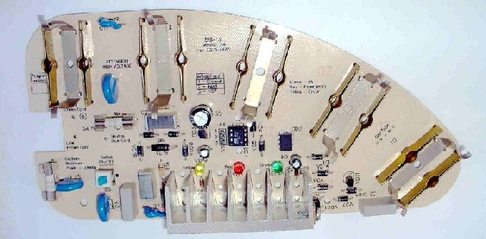

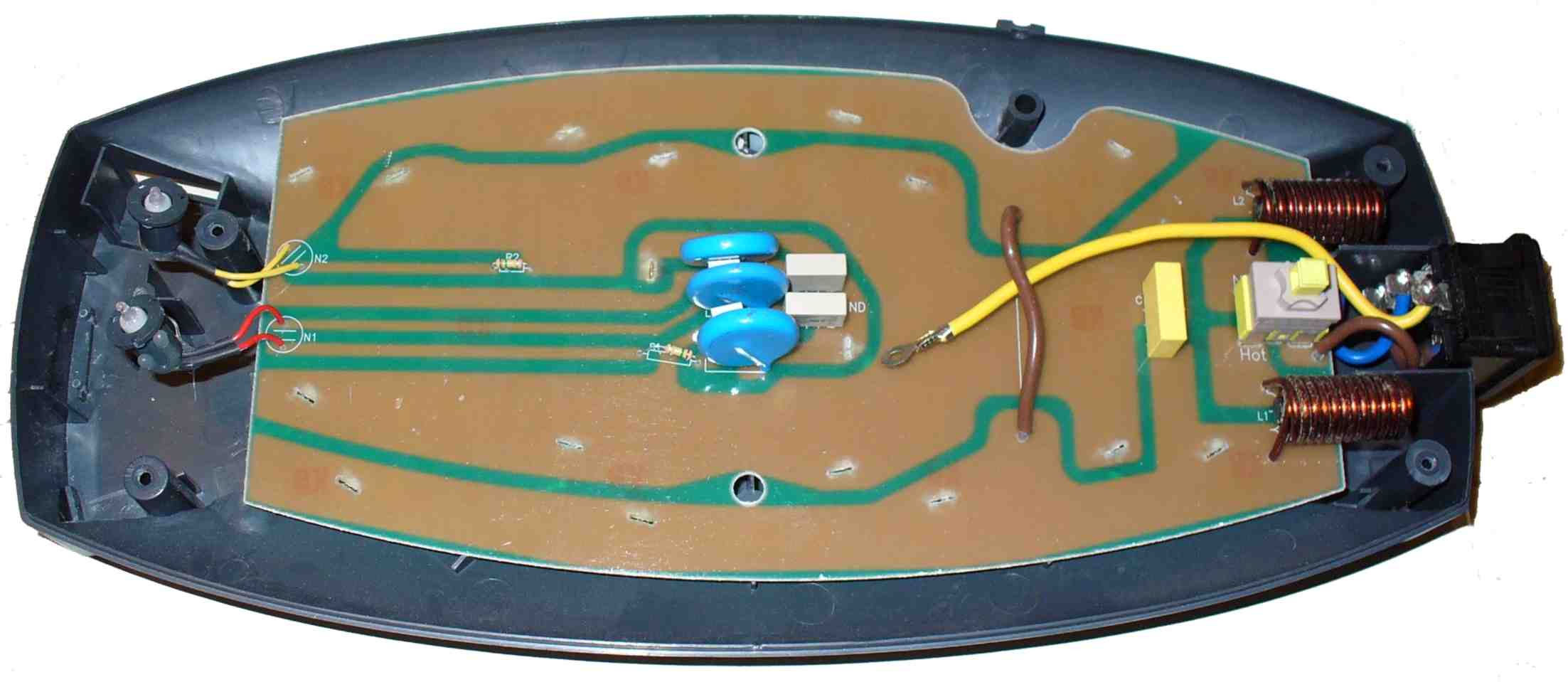

Это же не просто сетевой фильтр, а защитное устройство.
Кстати, автору подойдет лучше всего, только тот, что на второй картинке.

не просто сетевой фильтр, а защитное устройство. Акцент именно такой: сначала защита, а фильтрация как опция, но по параметрам ничуть не хуже брендовой (в ЗАС-1.2 варисторов 4 шт. и конденсаторов 6 шт.)

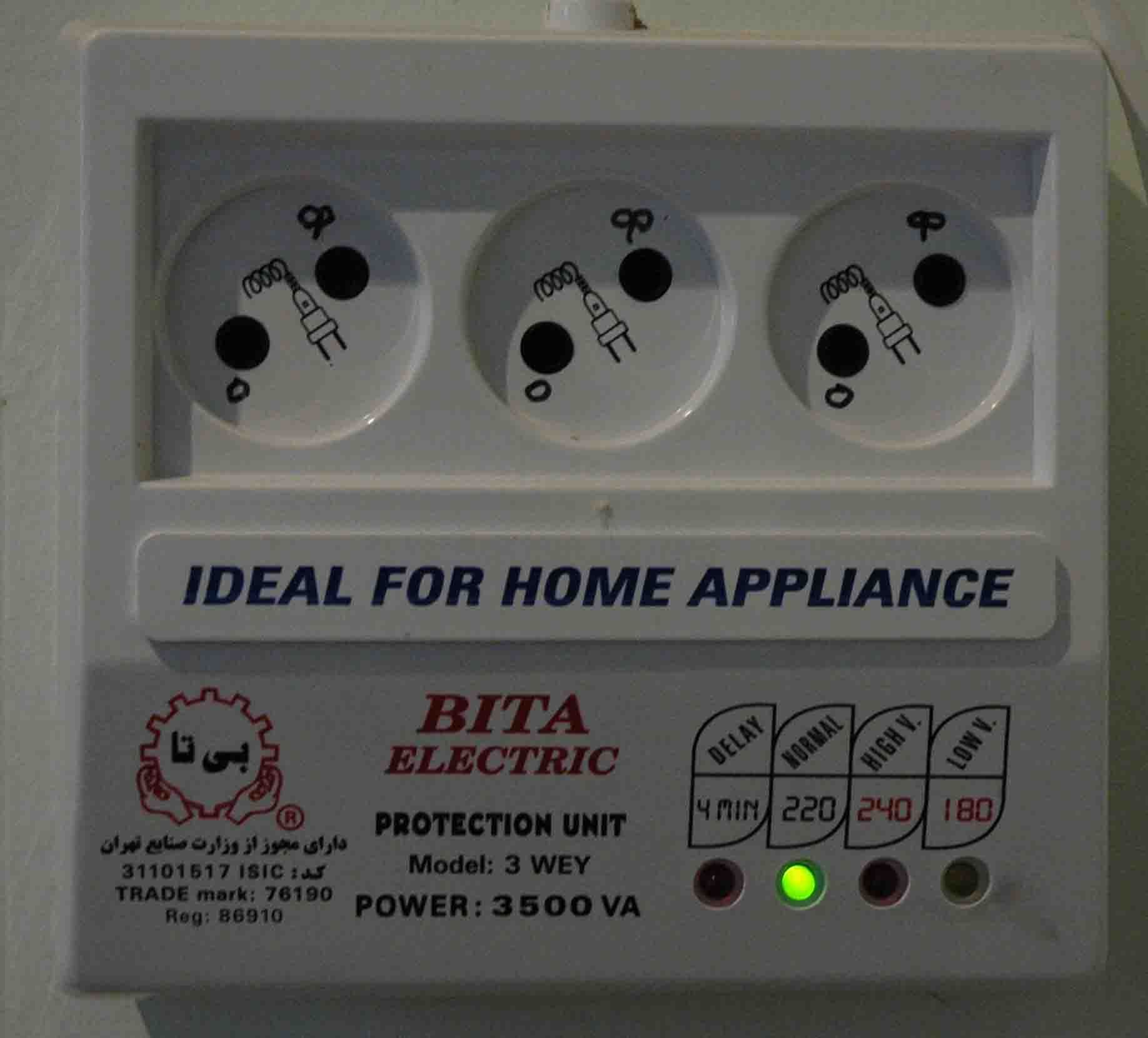

Пользуюсь устройством, показанном во вложении.Коммутируемая (заявленая) мощность 3.5Квт.
Схема посложне чем у "ppkvin" на втором снимке. При подключении заземления не требует, но фазировка необходима.
Стоит, смешно сказать: 14$.

Здесь продают в "иранском" магазине, а устройство предназначено для защиты техники от как перенапряжения,так и от малого напряжения(оно вредно для холодильников и конденционеров) Защищает отсечкой нагрузки и не даёт нагрузке включится 4 минуты(я думаю эта пауза для холодильников-выжедает когда входное и выходные давления на компрессоре выравнятся)

ppkvin <А как же фазировать без заземления?
Кроме заземления(под ним я понимаю металический штырь вбитый на 1,5 м в землю и политый солёной водой) есть ещё и "ноль".Разница между нулём и землёй-около 4-х ом.
В совковые времена в жилых домах землю пришпандовывали к арматуре. а ноль вели от подстанции.
Шлю устройство в разобранном виде. Если бы я его случайно не увидел в магазине,то пришлось бы самому сочинять...

Спасибо за картинку, но как-то не впечатляет, особенно для 3,5 Ква

Схему забыл... Да схема и не нужна. И так видно, что это банальная релейная система, скорость срабатывания в районе 0.1 сек, реле слаботочное... Вот в УЗО почему такие мощные контакты? Чтобы сохранить работоспособность при КЗ и токовых перегрузках...
Далее, нет ни одного варистора или фильтрующего кнденсатора. Тот синий конденсатор С1 служит демпфером сетевого напряжения для выпрямителя.
И ни одного предохранителя плавкого...
Цена соответствует начинке ИМХО.
Ничего общего с ЗАС...
