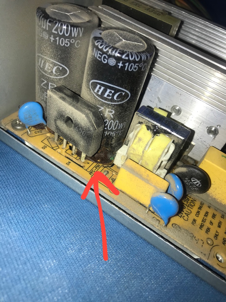

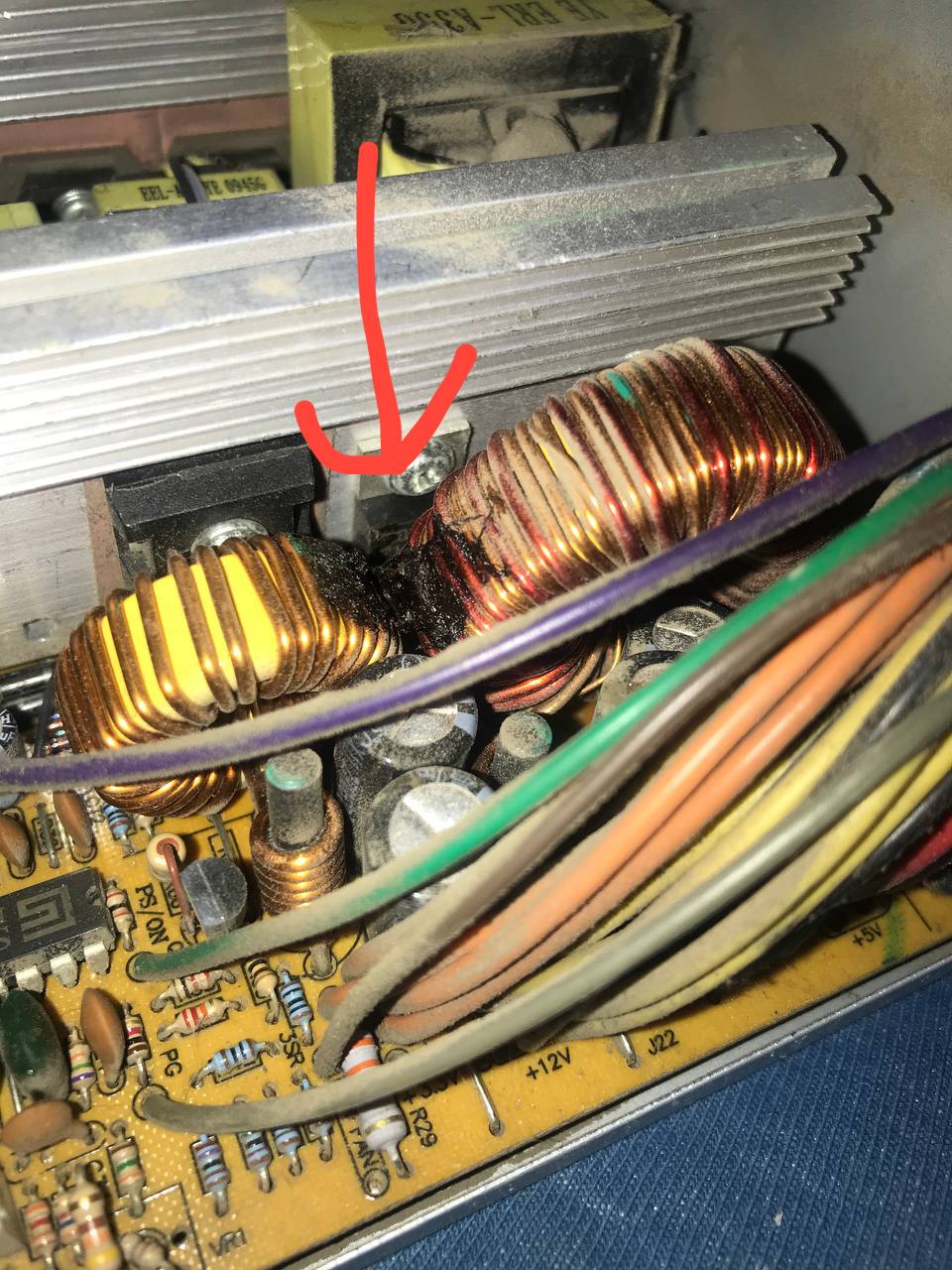

Здравствуйте, подскажите, что за черный нагар на дросселях и под конденсаторами
пс. и подскажите пожалуйста как в целом на вид определить неисправности внутри блока питания
заранее спасибо

Dkpop25
1. что за черный нагар на дросселях и под конденсаторами
Это не "нагар" - это так почернел/разложился "клей" которым детали фиксируются к плате/друг к другу
2. подскажите пожалуйста как в целом на вид определить неисправности внутри блока питания

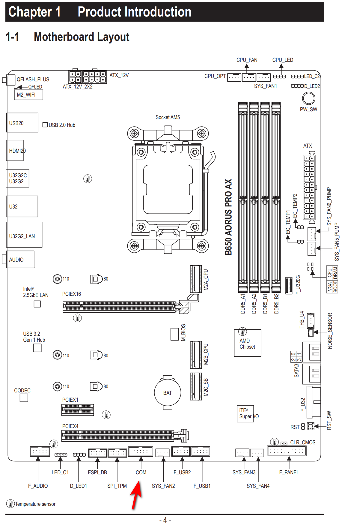

Посмотрите на материнскую плату своего стационарного ПК, если такой есть.
Даже в самых новых COM встроенный распаивают на плате, только выкидыш не всегда к плате в комплект прилагается. Для примера прилагаю скриншот из мануала на Gigabyte B650 AORUS PRO AX
Предполагаю, что выкидыш (взад) можно с любого старого компа взять и задействовать на новом.
Переходник USB-COM у меня есть. Мой ИБП Ippon с компа через переходник видится.
Помнится еще, что некоторые ИБП комплектовались свои собственным кабелем COM и в мануалах иногда писалось, что COM кабель подходит только тот, что идет в комплекте.
Вы уверены, что COM кабель подключили к переходнику именно тот, что с ИБП шел?

viktor_154
Нет такого. Он, гад такой - ноутбук.
