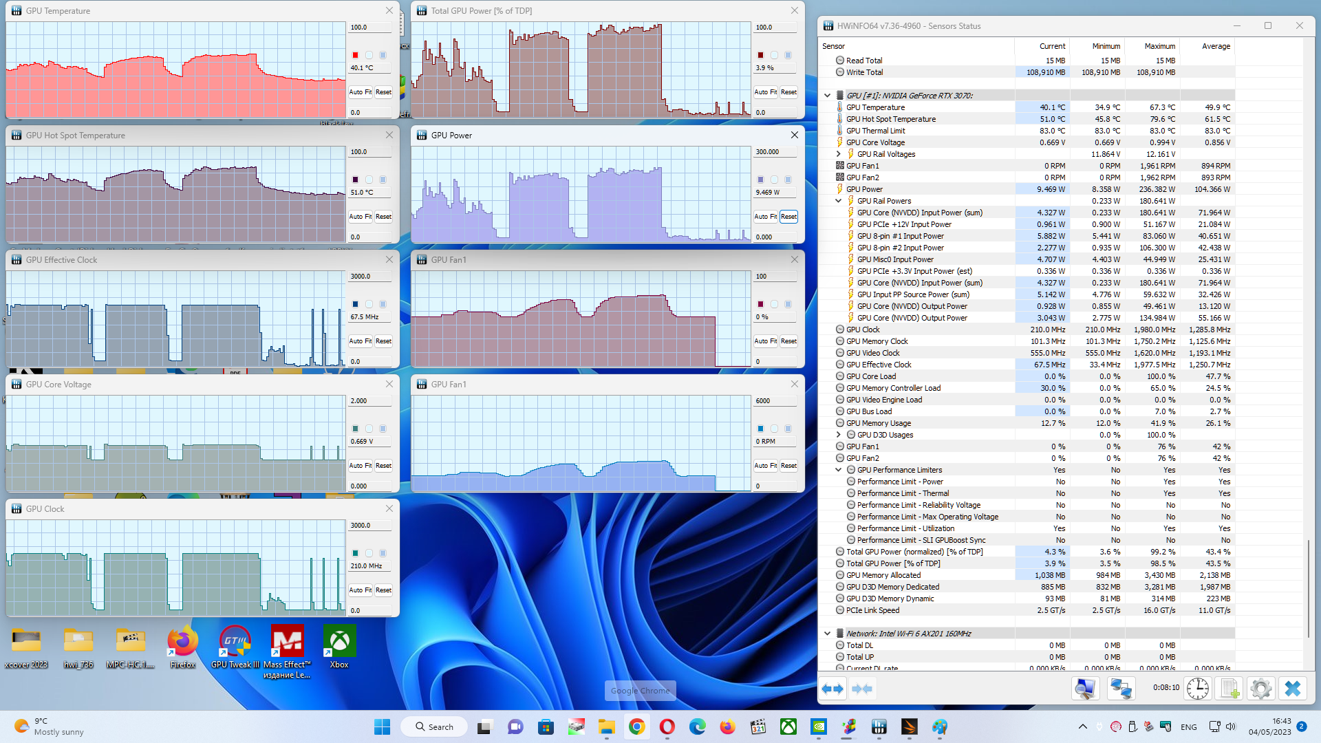

Dimas_86
если я правильно разглядел цифры на зашакаленом жпеге, то там кулер gpu разогнался до 2400+ оборотов (87%). Это точно не тишина, это реактивный самолет.
Есть замеры с реальной нагрузкой, типа киберпанка?
Специально для вас понизил разрешение в винде чтобы скрины не жались движком форума. КП у меня нет и считаю глупым тестировать в игре, т.к. зависит от места в игре и настроек графики.
сделал вам 3д марк для представления что и как.
3070 у меня чуть даунвольтнута, но сами вдите что на производительности это не сказалось по сути, результат хороший. Шум чуть выше уровня фона днём. Больше наверно coil whine слышно чуть гудение вентилей.
Кстати у карты отпущены лимиты до 112% но бенч даже 100% не достиг.
Жду комментариев.

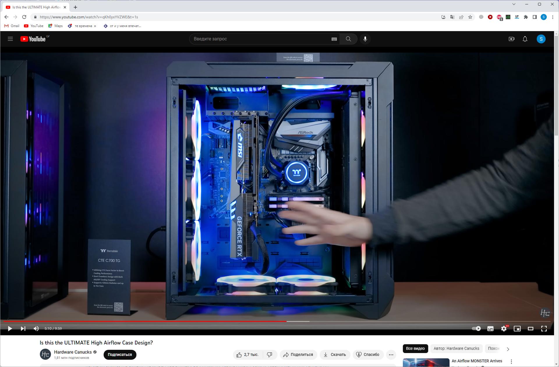

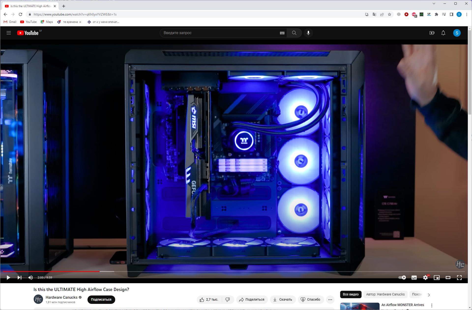

https://youtu.be/qKh0yxYVZWE?t=310
по три вентиля на доставку свежего воздуха к цпу и гпу и ещё четыре на продувку корпуса. И более просторные корпуса с большим колвом ветнилей ничего принципиально менять не будут. подожду тестов этого корпуса, он под мои задачи и место установки думаю будет лучшим вариантом.
