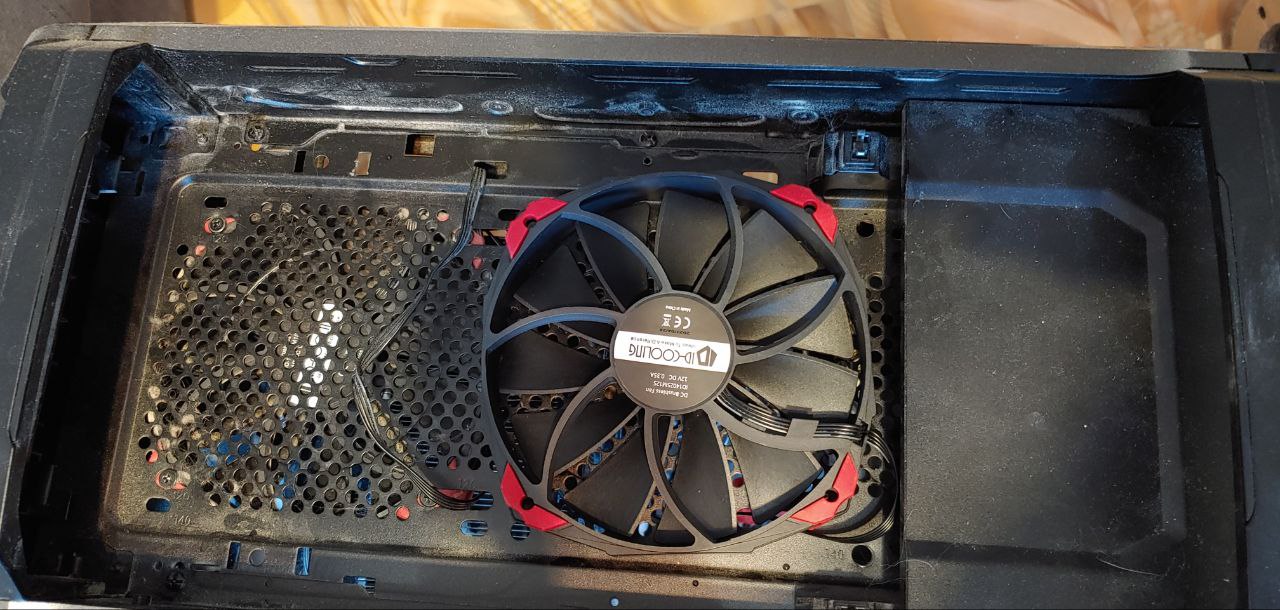

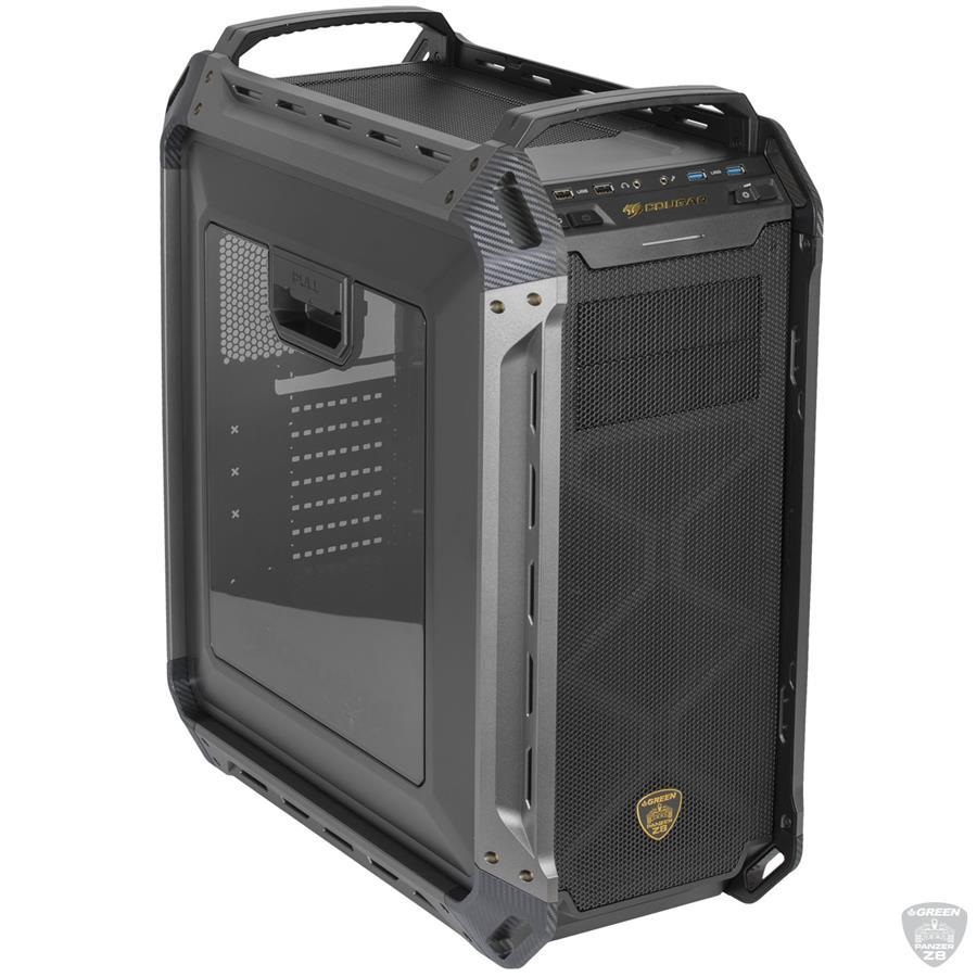

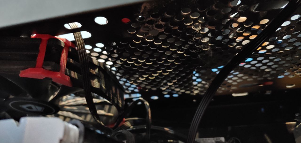

Подскажите, как правильно устанавливать кулера в корпусе Coguar Panzer MAX G
Как правильно расположить сверху кулера ? Изнутри системника или снаружи под крышкой ?
У меня вот почему-то кулер вибрирует. Хотя новый купил, старый тоже шелестил но сильнее

Вот

ultrasilent Member
2 года назад / 28 июля 2023 15:32
DaRk Machine
а что мануал про это говорит?
определить что устраняет шум, закрепить это. сама панель вибрирует?

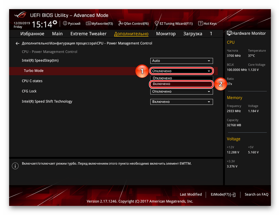

ultrasilent
я называю дефолтным потребление по спекам интела.
Не знаю какие ты там "спеки интела" где видел, но официальном сайте Intel для 13700К базовой частотой, т.е. "дефолтной" на интернет-сленге, заявлена 3.4 ГГц, а максимальная частота в режиме Intel Turbo Boost - 5.4 ГГц. "По дефолту" в многоядерном режиме проц сам не поедет на частоте 5.4 ГГц , его надо разгонять. И максимальные 253 ватта он прямо из коробки на штатных настройках не выдаст. У меня в ОССТ в режиме "экстремальный" при постоянной 100% нагрузке ядра стали на частоту 4800 и дальше не пошли. Мощность при этом выросла до 202 w . Чтобы раскочегарить до 5.4 ГГц\253w надо включать Turbo Boost , а это никакой не "дефолт", не выдумывай..
ultrasilent
т.е. у тебя по дефолту в настройках ТБ был отключен?
Не знаю. Я лишь выставил частоту памяти на 6400 , а то из коробки поехала на "дефолтной" JEDEC 4800. Может это повлияло. Разбираться надо. Я не оверклокер и вот прямо на сегодня разгон мне не нужен.

ultrasilent Member
2 года назад / 29 июля 2023 00:13
zenturion
Я ничего про частоту вообще не писал. Речь была про дейолтное потребление из коробки, оно должно выбирать 253 ватта.
Можно с этого места поподробней? Где ты его и как включал? Все мои цпу что у меня были никогда не были с отключенным ТБ.
ultrasilent
ну ты же написал что его надо включать, значит был выключен.

ultrasilent
Речь была про дефолтное потребление из коробки, оно должно выбирать 253 ватта.
Вовсе нет . У меня , например, 202 w - максимум. На P-ядрах частоты 4800-4900 и по очереди подскакивает до 5300 , на Е-ядрах - 4200 стабильно. Температура - 75-78 градусов, максимально подскакивает до 80-ти.. Похоже, что накинуть частот на все P-ядра можно только ручными настройками и тогда выжрет заявленные 253 ватта .
Наверное, зависит от настроек Win (там в разделе "электропитание" все должнно стоять на максимум производительности) или в UEFI смотреть.. В разных материнках может по-разному быть.

ultrasilent Member
2 года назад / 29 июля 2023 01:56
zenturion
Это не наверное.
А вот это странно. Скорей всего в материнке чтото зажато по лимитам. Может даже и вольтаж. У вас там прямых натсроек лимитов нету что ли?

ultrasilent Member
2 года назад / 29 июля 2023 02:33
zenturion
Вот разберусь неспеша что там и как правильно выставлять для разгона,
какой разгон дружище?
▶▶Long Duration Power Limit (W)
Sets the long duration TDP power limit for CPU in Turbo Boost mode.
выставляется в этой опции значение которое на сайте интела:
Maximum Turbo Power
253 W
А уже для разгона это значение ставится во чтото типа 4000 Вт, чтобы вообще снять ограничение на потребление и ограничивать разгон другими параметрами. Разумеется СО должна соответствовать.
202 w - максимум.
както многовато для 200 ватт под 360 мм радиатором.
DaRk Machine
5/410 ответов
Чаще пишет в "Видеосистема" (48%)
DaRk Machine Member
2 года назад / 30 июля 2023 15:18
ultrasilent
DaRk Machine
Кулер переставил местами перестало

Yakety_Sax
в любом раскладе нужно открывать крышу для выдувного вентилятора
Проводил похожий маневр на Define R5 при почти полной нагрузке на систему, снимая дальнюю треть крыши (она там секционная).
Эффект длился минут пять, потом температура проца и остального возвращается к предыдущим значениям.
У Define 7 на лицевой нарисовано два нагнетателя, поэтому возможно второй винт на выдув даст какой-то эффект.
