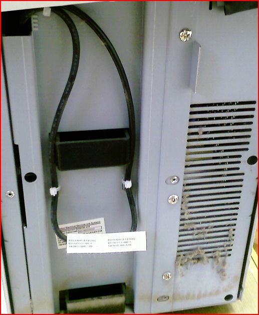

17 лет назад / 02 марта 2008 12:22
DenisA
>У on-line ИБП довольно специфичная область применения, где на первом месте стоит надежность работы оборудования и ИБП. Ввидимо, производители жертвуют шумностью, увеличивая надежность ИБП и всей системы в целом
Это не объяснение, а скорей необоснованное утверждение или маркетинговый посыл.
1. Прокачивая через себя, в выключенном состоянии, кубы воздуха ИБП вредит сам себе, забивая себя пылью/грязью. Возьмем бухгалтерию, работающую грубо 8 часов в сутки. Там 16 часов этот ИБП работает обычным пылесосом/очистителем воздуха/пола!!!
Таким образом производители как раз в данном случае снижают надежность ИБП и вводят предпосылки к их отказу.

А у Васи Пупкина в магазине как ни странно нет стоек под серверы, нет и серверной. А ему все равно нужно гарантированное питание и бесперебойная работа системы продажи.
Вот пожалуйста, могу повториться - магазин самообслуживания. Площади используются по максимуму. Складские помещения минимальны. Места для операторов и соответственно вычислительной техники, сетевого оборудования и ИБП представляют из себя "проходной двор". Ночью охранник спит в той же комнате, где и сидят операторы, заведующая, при этом включены только система видеонаблюдения, сервер видеорегистрации и комп для удаленного доступа (нагрузка на ИБП не более 20%).
Теперь об условиях эксплуатации:
1. Днем электропотребление магазина на пределе допустимого. Проводка (за исключением той, что за ИБП) греется. Есть устройства с большими пусковыми токами - старые грузовые лифты, доисторические улитки - вентиляторы со здоровенными моторами, промышленные холодильники, несколько мощных кондиционеров. Все что не на ИБП довольно часто сгорает - витрины-холодильники, кондиционеры как то сгорели все одновременно, за год пару раз экскаватор перерубал входной электрический кабель и Чубайс отключает рубильник для профилактики 2 - 5 раз в год.
2. И к этому добавим, что этот магазин-потребитель энергии сидит на одной линии с жилым домом, где юзеры пользуют аудио/видео/компьютерную технику с соотвествующими условиями электропитания.
3. В другом магазине ИБП стоит в бухгалтерии. Так же нет серверной. Нет и выделенного сервера. Условия работы и нагрузки аналогичные предыдущим.
Полы моют часто, но это ж не вычислительный центр, а производство - т.е. "проходной двор".
Покрытие - линолиум.
Вот 3 типовых примера. Четвертым могу назвать частный дом со значительно проседающим напряжением и частыми отключениями. Самодельные сварочные аппараты у соседей. Зима, отключение отопительного котла на длительный период недопустимо. И вообще пропадание питания в автоматике котла недопустимо.
>Зачем ставить скажем дорогой и профессиональный ИБП в помещение, которое по частоте и т.п. этому не соответствует?
Выше попытался описать зачем его туда ставить. Его просто больше некуда поставить! А Вы видите другие варианты?
Вы считаете, что у других МП намного лучше положение и они имеют серверные? Или надо малый бизнес запретить?
Если Вы все же так не считаете - повторю вопрос - зачем ИБП самого себя убивать, работая в выключенном состоянии пылесосом на полную мощность?
Про GE серии VH. По нему остался вопрос - что с вентиляторами при отключении устройства от сети кнопкой выключения?

17 лет назад / 02 марта 2008 15:48
viktor_154
Условия у Вас по мне почти стандартные, не считая сварки и т.п.
Менять проводку в здании малому бизнесу не по силам. Это тоже понятно. Но вот озадачить этим хозяина помещения стоило бы, т.к. греющаяся проводка грозит КЗ, пожаром и т.п. С недостачным сечением кабеля плохо будет работать все, т.к. при проседании напряжения ток будет браться больше и т.д. и т.п.
Небольшую кладовку (1х1х2) с естественной вентиляцией или приточкой под стойку (200-300$) для сервера и ИБП все же иногда ИМХО сделать можно. Тем более, что необходимость использования ИБП и т.п. как бы по факту подтверждается.
Если это не возможно сделать, постарайтесь поместить ИБП как можно выше. Раз в полгода чистить ИБП собственными силами, а лучше пригласить инженера, например обслуживающего бытовую аппаратуру.
Практически все изделия с принудительной вентиляцией изначально рассчитаны на относительно чистые помещения. Это факт.
Есть промышленные решения в шкафах с фильтрами или уличное исполнение и т.п. Но цена таких решений больше в 2-4 раза и т.п.
Посмотрю, что происходит с ИБП VH при отключении его кнопкой с передней панели. Отпишу. Надобности просто такой не было. Устроил небольшой шум от него в серверной. Абсолютной тишины не ждал.
