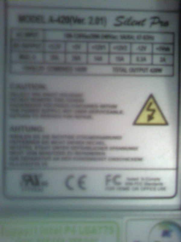

Компы настолько древние (2-3 года - а вдруг попадется с APFC и тогда проблем не оберетесь. ИМХО, или раскрывать и смотреть модели БП (хотя бы) или брать что-то с "синусом" из недорогих (IPPON Smart Winner 1500VA тот, что AEM упоминал без "запаса").

Хмм... хорошо, а тогда можно в двух словах - где именно смотреть? На задней стенке БП (выходящей "наружу") - ничего нет. Внутри системника, на корпусе БП? И - что искать? Я так понимаю, или аббревиатуру APFC - или?... В смысле - что является другим вариантом, не-APFC, который сможет работать не только с синусом, но и с прямоугольниками?

Snape
Да.
Смотреть надо маркировку, открыв корпус на боковой стенке БП, если снаружи нет. Далее см. в интернете, желательно на официальном сайте (спецификацию) или в источнике, заслуживающего доверия.

17 лет назад / 12 октября 2008 09:14
Snape
где именно смотреть?---...ищем этикетку типа такой - справа зелёненьким:Активе ПФЦ -
http://www.fcenter.ru/img/article/cases/psu_1kw_2/109069.jpg (750x268, 63,0Kb)

Эхх... как я и предполагал, почти ничего интересного не нашел. Из четырех БП:
- на одном ВООБЩЕ никакой маркировки! только нашлепка "250 W"
- на одном нашел-таки надпись "W/PFC" - это хорошо? то бишь это НЕ APFC?
- еще на двух на наклейках ничего даже близкого нет... см аттач.

Snape
Поздравляю!
Эхх... как я и предполагал, почти ничего интересного не нашел. Из четырех БП: - наоборот - это неплохо: первый, видимо, китайский крестьянин; второй без "корректора"; ну и третий "нас" вполне устроит... Я бы на Вашем месте приобрел что-то типа PCM BNT-2000AP (из расчета "суммарной нагрузки" около 1кВт будет небольшой и необходимій запас).

Snape
"W/PFC" - это хорошо? ---... хорошо если с (with) РPFC и плохо если с (with) APFC.
