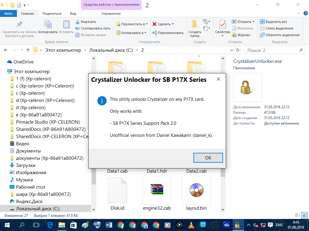

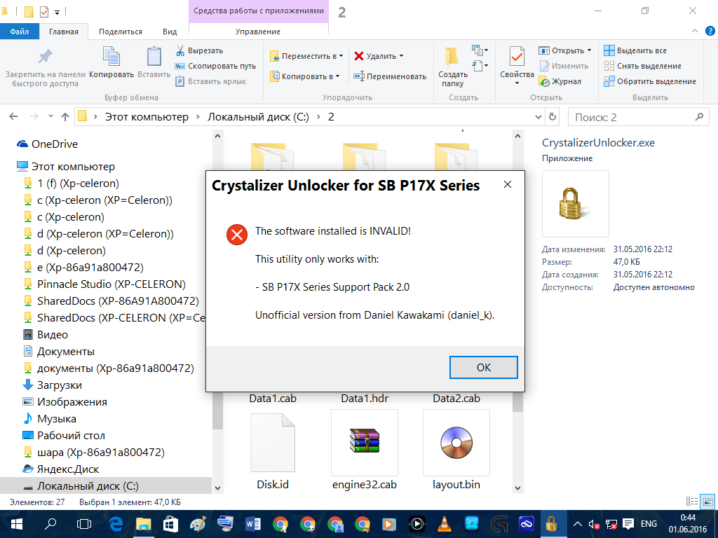

Win 10 64. После танцев с бубном установились первые два дистра во с таким предупреждением (см рис 1.)
А при попытке установить файл разблокирующий 3D, выдает это: (см рис 2 и 3).
Установка из режима отключения подписи драйверосв не помогает. Старые дрова удалял.
Куда копать?

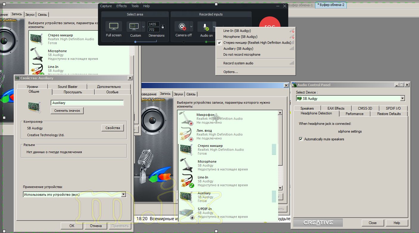

Вопрос на засыпку, как теперь звук с экрана снимать?
ранее с реалтеком всё это без проблем особых решалось.
Сейчас что то ни как.
Я и так и сяк перепробовал с десяток разных комбинаций.

5 лет назад / 29 ноября 2019 13:29
m.ix, У меня WIN 8.1 64 бит. Родные драва от ХР встали нормально. Звук с экрана снимается нормально.

m.ix Member
5 лет назад / 29 ноября 2019 14:15
у меня 7 64 битная.
дрова тоже стоят
звук снять я ни как не могу.
чего и как настроить
sony vegas HD platinum 11
камтастия 9 - ей снимаю, точнее снимал звук а не только видео.
Куда и где какие крутилки крутить?

surunner
25/1241 ответов
14 лет на iXBT, с мая 2010
Чаще пишет в "Видеосистема" (42%)
Россия, Королёв
surunner Member
5 лет назад / 10 декабря 2019 20:11
m.ix
А там в какой-то момент Криватив пожадничал до "What U Hear" (Stereo Mix) и с 2007 года его поддержку выкорчевали из драйверов для SE. Так что начиная с дров для Windows 7 такой возможности нет.
Насчёт драйверов от XP, как советует ГРИЗЛИ - это, имхо, перебор, в драйвере для Vista: 1.04.0065A "What U Hear" ещё был на месте. Правда, так как это был ранний драйвер для нового поколения Win, то "на месте" там ещё не было контрольной панели Кривотивской. Так что выбор такой: либо новые драйверы с панелью, но без WUH, либо ранний с WUH, но без панели, либо вообще от XP.

5 лет назад / 10 декабря 2019 22:35
Блин шельмы черти волосатые такие.
поставил по верх 65 и звук явил своё чудо на записанном экране
