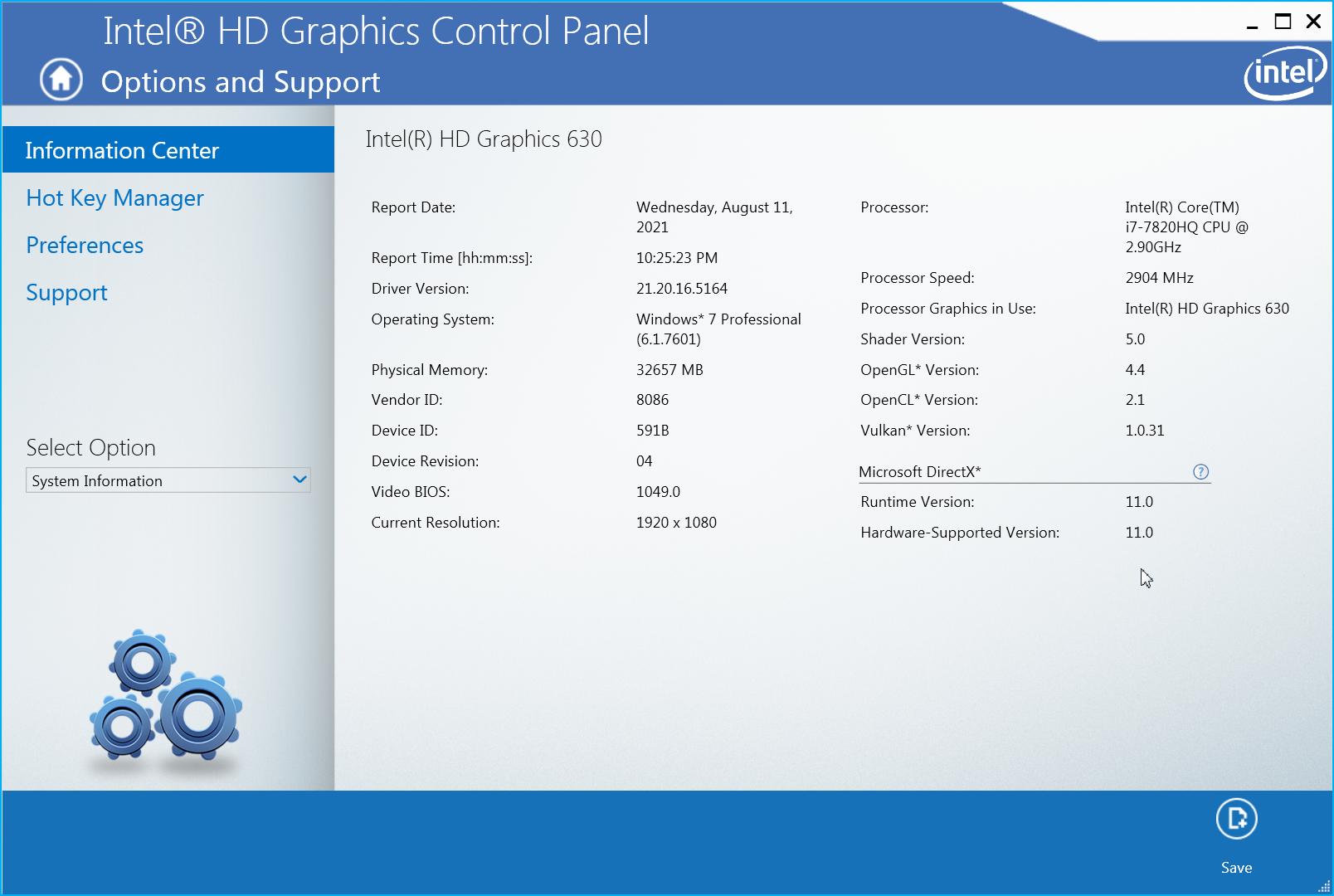

Использую 21.20.16.5164, на 21.20.16.5174 не заработало управление яркостью с комбинацией клавиш Fn+F5 (HP Zbook Studio G4 i7-7820HQ).
1Файл  21.20.16.5164.win64_15.45.33.forKabyLake\Graphics\igdlh64.inf
В секцию добавлена строка
[IntelGfx.NTamd64.6.1]
%iKBLHaloGT2% = iSKLD_w7, PCI\VEN_8086&DEV_591B <---- замените на ID видеокарты вашего аппарата.
и в самый конец добавлена строка
; SKL HW
iKBLHaloGT2 = "Intel(R) HD Graphics 630"
Если не появляется панель в свойствах дисплея, ищите её в панели управления. Возможно, где-то есть настройка не отображать её в свойствах дисплея.
С такими исправлениями драйвер ставится штатным установщиком.

4 года назад / 22 августа 2021 22:14
dimulya
Использую 21.20.16.5164, на 21.20.16.5174..... ; SKL HW
iKBLHaloGT2 = "Intel(R) HD Graphics 630" С такими исправлениями драйвер ставится штатным установщиком.
dimulya
Это странно, но сработало! Радует также что после настроек графики отзывчивость системы ускорилась, особенно ощущается на разворачивании-сворачивании приложений. Вобщем, спасибо за помощь!
