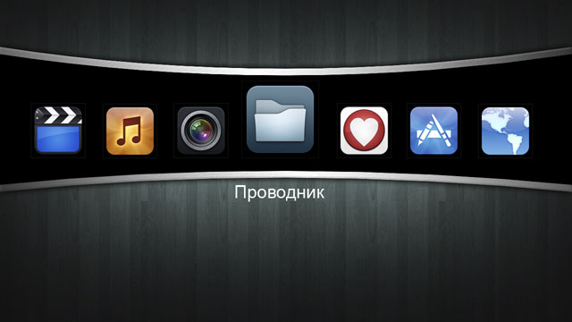

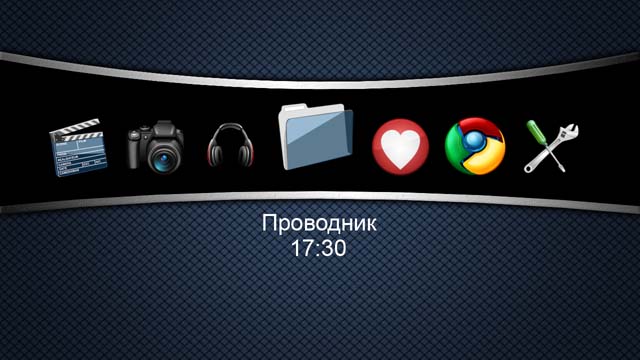

NeChestniy
NeChestniy unregistered
13 лет назад / 01 октября 2012 20:07
Поработал немного с интерфейсом, выкладываю результат.
обе прошивки сделаны на основе Вульфовской:
первая в стиле iOS, без часов на главном меню;
вторая в другом стиле с часами.
Ссылки:
1.iOS
2.плетенка
