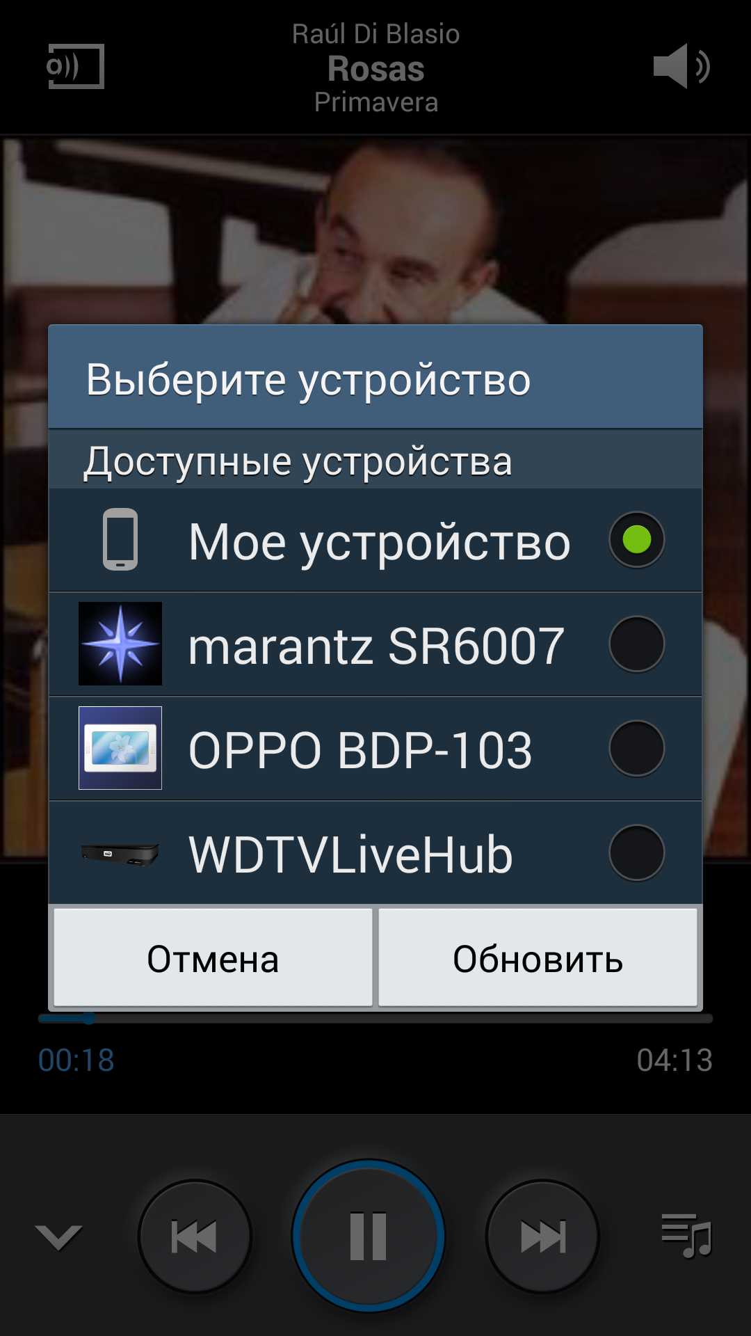

gheorghe
Хочется подключаться к Оppo 105 по bluetooth для прослушивания аудио с различных устройств (смартфон,планшет, компьютер), у кого-то есть такой опыт
Оппа же наверно в домашней сети? Все прекрасно работает через Wi-Fi
С гаджета отправляете на любое свое сетевое устройство. (скрин ниже)
также еще на гаджет можно установить программку, типа BubbleUPnP и тогда можно прям с с Оппы забирать с гаджета контент, как с обычного дом. сервера.
Если так уж необходим блютуз, то можно купить что-то типа этого подлючается к любому устройству, у которого есть линейный (аналоговый) вход. Я для старого ресивера купил себе такую штучку - вполне сносно работает (метров на 5) ))
Но когда есть сетка, то вывод сам собой напрашивается

toyo:
А за чем такие извращения, когда у всех есть Wi-Fi?
Я по WiFi сейчас и работаю, но хочется слушать не только строго медиа-контент (музыка, фото, видео), но и другое звуковое сопровождение (Internet-радио, диктофон, аудио книги, трансляции, игры - внуки балуются и др.), причем с различных гаджетов. Жаль, что OPPO 105 не поддерживает bluetooth как это сделано в усилителе для наушников OPPO HA-1, например.
Дучч:Оппа же наверно в домашней сети? Все прекрасно работает через Wi-Fi
С гаджета отправляете на любое свое сетевое устройство (скрин ниже) также еще на гаджет можно установить программку, типа BubbleUPnP и тогда можно прям с с Оппы забирать с гаджета контент, как с обычного дом. сервера.
Я так и делаю, но см. выше.Пробовал установить на смартфонах разные программки для вывода медиа с сайтов, Twonky Beam например, она позволяет выводить, но не все сайты работают, программа работает нестабильно.
Дучч:Если так уж необходим блютуз, то можно купить что-то типа этого подключается к любому устройству, у которого есть линейный (аналоговый) вход.
У меня ОPPO 105 подключен к активным мониторам и выполняет роль преда, т.е. громкость регулируется с него тоже, поэтому аналоговое переключение входов не подходит.
Решение вопроса вижу в подключении к OPPO 105 по какому нибудь из его входов дополнительного устройства умеющего принимать bluetooth и выводить звук, а идеально было бы неплохо иметь что-то типа Screen Mirroring. Обычный bluetooth dongle вставленный в USB порт вряд-ли может транслировать звук на OPPO, для этого нужны соответствующие драйверы как я понимаю, хотя звук по USB с компьютера идет без проблем, вот почему и хотелось получить какие-нибудь советы от "бывалых".

Дучч:
gheorghe
Можно и через oppo media control .
В списке выбираешь "Моё устройтво" и открываешь на Оппо (хоть full hd при хорошем 5G wi-fi)

Скачал последнюю найденную версию Oppo Media Control 3.0.2 для Android. И - удивительное дело - эта штука играет образы аудиодисков!
двда-шки без навигации, поэтому на пульте нужно пару раз нажать OK вслепую. САКД тоже играют, вшитые названия треков оторажаются, кнопки "вперёд", "назад", "пауза" работают. Ползунок времени на экране планшета на некоторых образах (САКД) стоит на месте, но плеер реагирует на "прыжки" вперед и назад с помощью ползунка.
С ползунком, вроде, разобрался. Помогает переключение параметра SACD Priority с "Multi-Channel" на "Stereo" и наоборот в меню Oppo Media Control.
В любом случае, вещь!
