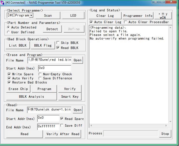

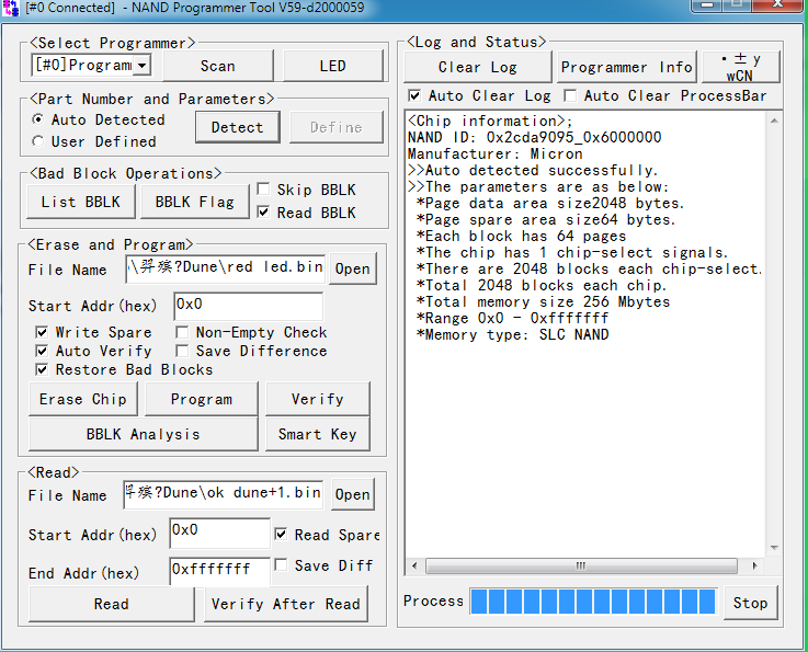

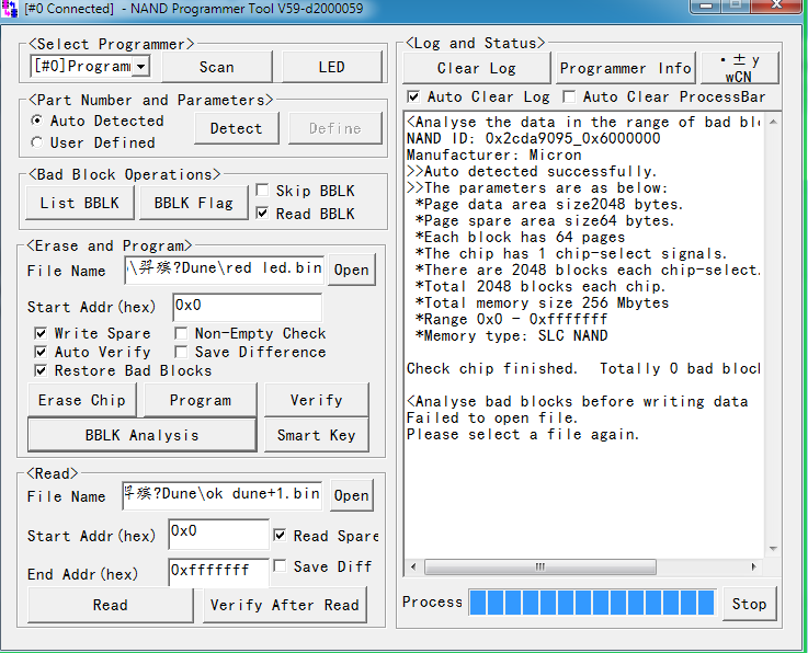

всем привет! Прошу помощи! У меня умерла дюна 102. подаю питание загорается красный лед. На пульт реагирует при нажатии на пульте кнопки включения лед гаснет ,а синим не загорается.подключился через кансоль , запускается и останавливается.на команды . вытащить лицензию не реагирует. отпаял нанд флешь есть два битых блока. вытащил с помощью программатора баг прошивки, но залить на новую микросхему не получается.Программатор пишет , что файл <Programming data>:
Failed to open file.
Please select a file again.
No auto-verify when programming failed. п......л заливать dune_firmware_102_140827.dff - заливается без проблем! где найти рабочий баг, что-бы восстановить мою дюну?
