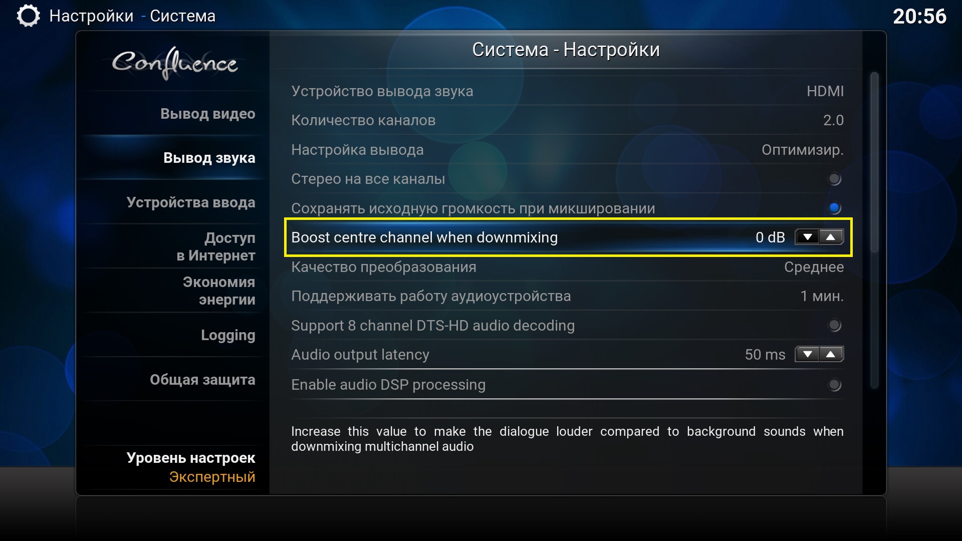

При проигрывании видео плохо слышны диалоги.Можно как-то исправить?Версия программы Kodi 15.2 "Isengard"

В ресивере поднять грокмость центрального канала
Телепаты убежали на "Битву экстрасенсов". Как и куда выводится звук?
180x101, 4.7Kb
Выводится на телевизор по HDMI.
Нет ресивера.
А почему конфигурация каналов 2.1 и стоит галка "Стерео на все каналы"?

virung:
Roman V.M.
Добавьте средних частот в системном эквалайзере или измените установку в самом телевизоре (для Samsung, к примеру, это: Меню -> Звук -> Режим звука -> Четкий голос), иначе в вашем случае никак.
Спасибо,помогло.
