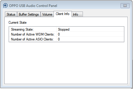

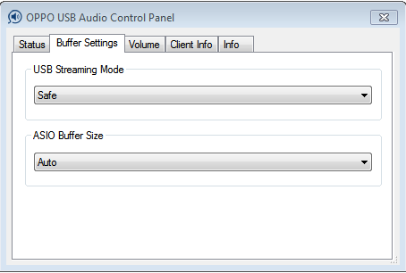

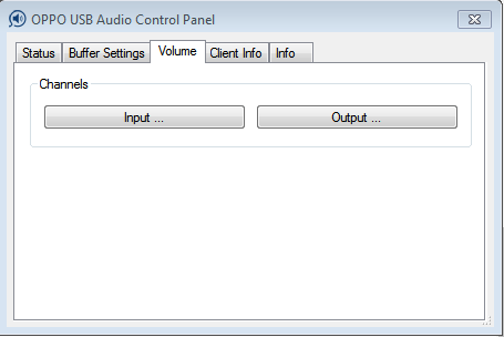

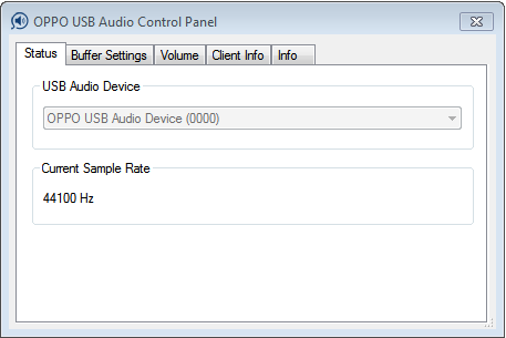

s.vova31 Member
2 года назад / 03 марта 2023 17:13
bae1969
Скачал архив с оф. сайта Oppo. Распаковал и установил (Windows 7). Скринны (1-7). Динамик возле часов (8) активировал. Всё работает.

Музыку с ПК слушать...Как вы это делаете ?
