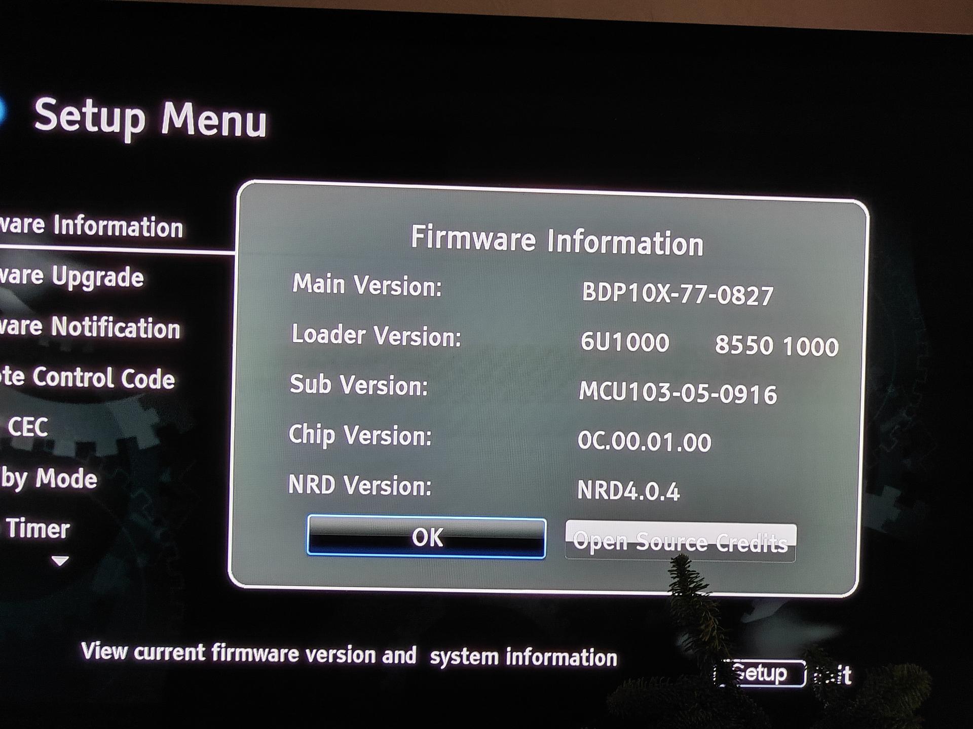

Приветствую, столкнулся с такой проблемой:
blu-ray player BDP-103
Расскажу все по порядку: сначала не производились диски 5-й зоны, на плеере писало "wrong region code" в проигрывателе была флешка с прошивкой, я решил ее вытянуть - проблема не решилась, попробовал вставить в другой разъем флешку и диски заработали, но это продержалось всего один день
После того как диски работали нормально один день, они снова перестали работать, и на этот раз уже перестали работать все диски ( как и blu-ray так и ДВД диски ) Диски с 2-й зоной и зоной "all" тоже не работают
На плеере и на телевизоре когда я вставляю диск пишет: Загрузка, и через секунд 5-10 пишет "no disk" ( сообщения про регион не выскакивает )
Как вы думаете проблема в регионе или это уже техническая проблема ? По типу грязный лазер или плохо работает движок для прокрутки диска
У меня была мысль установить новую прошивку но установлена крайняя прошивка ( за 2016 год ) к сожалению свежее я не нашел на офф сайте ((Завтра кину фотку как выглядит файлик прошивки на флэшке )
( Последний раз я активно использовал диски этим летом )
Предоставляю фотку прошивки ↓
Исправлено: Alexh, 24.12.2024 23:25

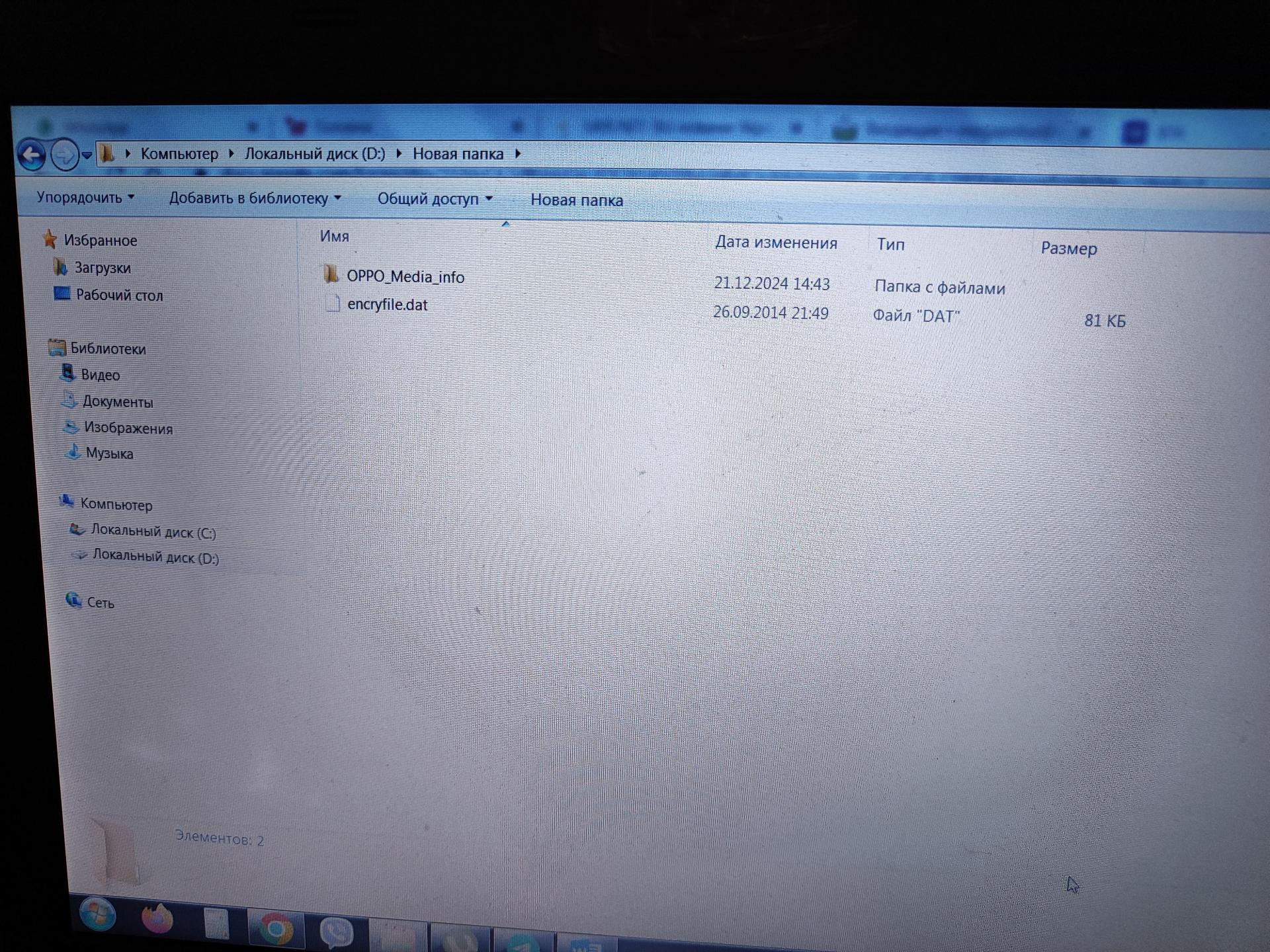

Alexh
Вот содержимое флешки с прошивокой

Alexh
Похоже на проблему с приводом. А за нормальной (работающей без флешки-ключа и с изменениями в лучшую сторону) прошивкой - в личку к toyo.

Alexh
Прошивка jailbreak(usb-key) ) -VS- Аудиофильская прошивка (работает без флешки-ключа)
