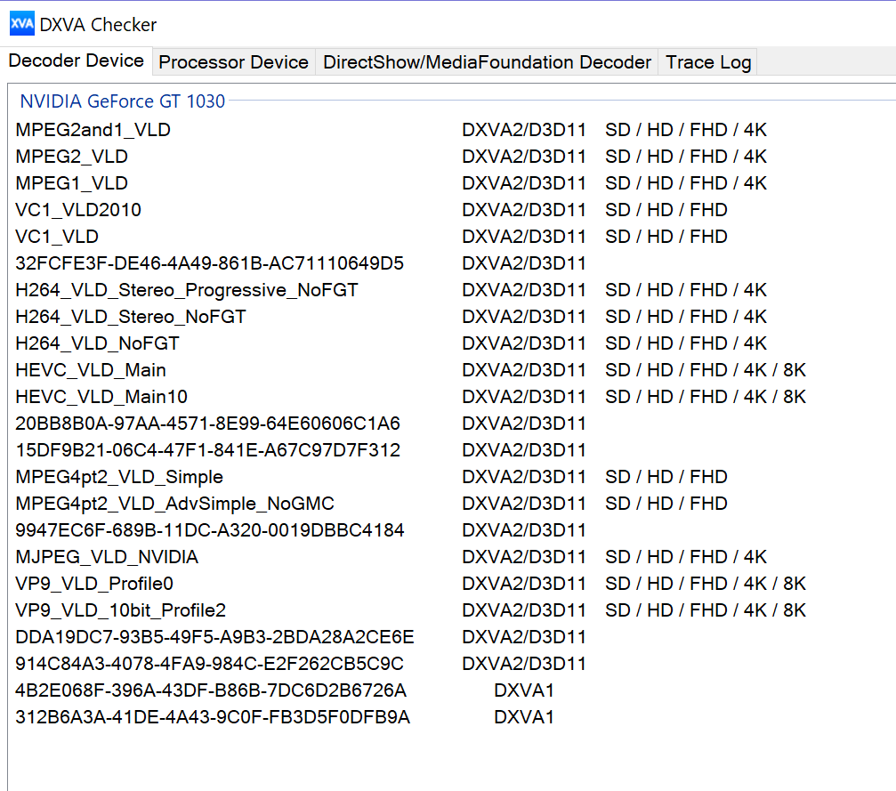

Нашел скриншот DXVA checker:
626x647, 42.5Kb
Чел вроде как спрашивал про 4K60Hz HDR10.
Даже 960 умеет такую фигню.
Про VP9 речи пока не шло. И если честно - у этого VP9 узкий сегмент... Ролики с Ютуба(((

rivera
В самих именно спеках мало что пишут.
Помимо главной страницы nVidia и поискать можно. Тем более для HTPC это основной параметр - поддержка аппаратного декодирования.
Человек четко спрашивал про кодеки.

7 лет назад / 25 ноября 2017 12:53
rivera
На 1030 показывает такие данные
Ну как обычно - офиц. инфы нет, вся инфа от пользователей.
Пипол
52/454 ответов
9 лет на iXBT, с августа 2015
П
Пипол Member
7 лет назад / 25 ноября 2017 12:59
rivera
Да скрин сам делал..так сказать первоисточник
