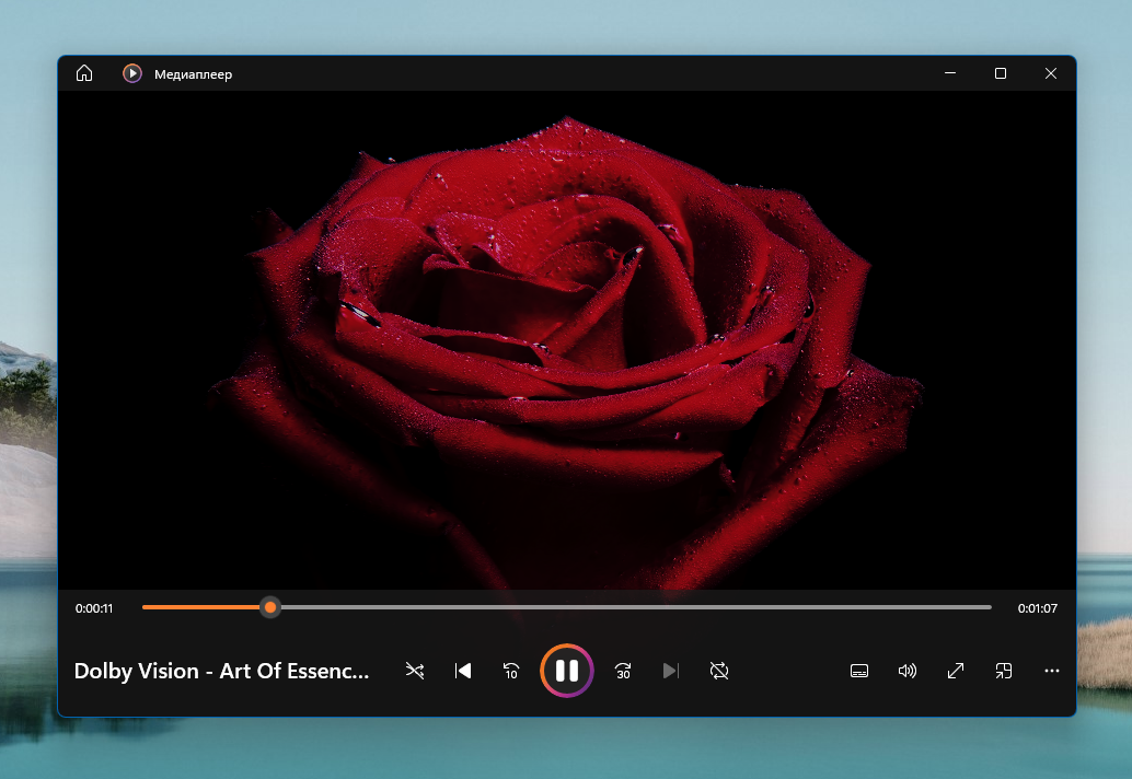

Приветствую, давно не виделись. А что по 11-й винде скажите, там новый стоковый плеер.

Приветствую, win11 точно лучше чем все эти 10-ки 20h...
плеер не совсем прям стоковый, ненавязчиво предлагается ms к установке из магазина, по сути это стоковый "кино и тв + музыка groove" только в одной, более юзабельной обертке
после установки нужен для того чтобы удалить "кино и тв" и потом его запускать только если для сдуру скачанного dv в смотрибельном sdr )
