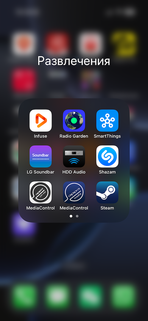

Yurix1
196/541 ответов
16 лет на iXBT, с июня 2008
20 фото на iXBT.photo
Чаще пишет в "ДК плееры" (36%)
Россия, с. Рождествено
Yurix1 Member
2 месяца назад / 08 февраля 2025 10:54
Dmit28
Предположу, что проблема в версии iOS
IPhone 16, последняя прошивка. Работают обе версии приложения.
