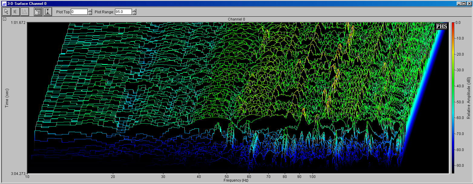

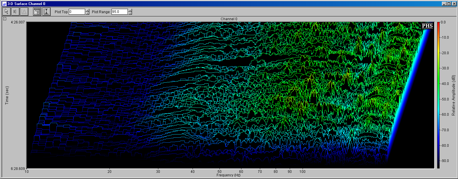

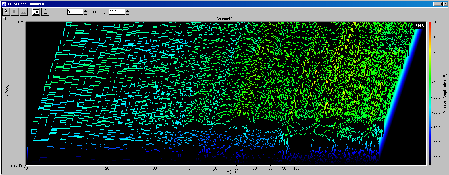

Я давно уже заметил, что некоторые - даже медленные - музыкальные произведения - например Dianne Krall, или Dixie Chicks, или James Blunt, James Taylor, звучат как то более эмоционально что ли, насыщенно по сравнению с другими подобными.
Обнаружил интересную особенность при детальном исследовании одних и тех же записей Diane Krall и Steely Dan (последние традиционно славятся хорошим качеством записи) на SACD и DVD-A, хотя они звучат практически неразличимо.
Так вот ватерфолы показывают, что информация присутствует вплоть до 10 Гц, пусть ее немного, но она есть. И это не просто шумы записи, это именно информация, четко коррелировавшая с общим картиной на СЧ и ВЧ.
Могу сказать, что согласно моему опыту, аудиофильский (по сути метафизический) термин "вовлеченность" как то связан с наличием низкого баса в фонограмме и способностью системы его воспроизвести, но к нему же относится и чистота звучания (отсутствие интер-модуляционных и нелинейных искажений), и глубина / отчетливость сцены (отсутствие эффекта маскирования и низкий уровень собственных шумов в записи).
Это подтверждает и наличие басовых эффектов в кино - с низким басом просмотр воспринимается более эмоционально. И скорее всего, слышим мы инфранизкие звуки не ушами, а телом. У кого-то эта функция более развита, у кого-то менее, потому наверное и такое большое количество споров о нужности инфранизких в музыке.
Motorhd
На это в первую очередь указывает то, что многие воспринимаемые слухом атрибуты звука отсутствуют в звуке физическом.
Это не так по моему мнению. Они не отсутствуют, их просто не научились еще мерить. Кроме того, никто не отменил интерпретацию звуков мозгом - то есть результат вычисления восприятия нескольких источников. И еще не научились замерять восприятие звуков человеческим телом (феномен Гленни как пример).
Иллюстрации - классический пример музыки c ограниченным снизу спектром (почему - отдельная тема для разговора), о которой говорите Вы - Eagles - Hotel California.
Пример музыки, о которой говорю я - James Blunt - I'll take everything, а также James Blunt - Give me some Love.
Исправлено: Gordon McGregor, 10.05.2013 05:11

Gordon McGregor
0_0 графики впечатляют. Ничего себе...не подумал бы даже наверное, что в такой музыке инфра есть))
Gordon McGregor
Gordon McGregor unregistered
12 лет назад / 10 мая 2013 04:31
Archangel
Именно ... Графики мерял сам с CD официального лицензионного диска, так что отвечаю ...
И это CD - не DVD-A и не SACD, а простой формат 16 bit 44.1 kHz разрешения.
Исправлено: Gordon McGregor, 10.05.2013 05:03

Это изменение может быть довольно существенным независимо от собственной ФЧХ (или ГВЗ) саба, опять таки независимо от его конструкции. Поставь супер саб в неправильное место - услышишь задержку звука на определенных частотах (хотя можно подрегулировать за счет time alignment в ресивере - но это в ресивере, в аналоговом тракте так не получится). Поставь средний саб в правильное место и слушай на небольших уровнях громкости - может оказаться, что он звучит лучше того супер саба и без всякой задержки, если тот в неправильном месте.
Только ГВЗ тут ни при чем, вернее, если рассматривать в комплексе ГВЗ системы саб-комната, то при чем, но это же никто не делает, да и не меряет. А так в целом по графику - в свободном поле ГВЗ саба ниже 1-2 циклов независимо от конструкции (ЗЯ, ФИ, изобарик, лабиринт) - проходит, выше - МОЖЕТ быть причиной проблем (но только может, а не обязательно проблема - зависит от ОБЩЕЙ ГВЗ системы по отношению к месту прослушивания).
На пальцах ГВЗ - это по сути скорость изменения ФЧХ на определенной частоте (тангенс угла наклона касательной), которая напрямую связана с АЧХ.
Максимально линейная АЧХ - показатель улучшения и ГВЗ, И ФЧХ.
Наглядно видно, что АС с более низкой частотой среза вносит гораздо меньшую "деформацию" в атаку сигнала, да и в его уровень...
Умница Nota Bene ! По сути четко показано, что возможность воспроизведения системой инфранизких нужна не только для воспроизведения самих этих частот (которые могут присутствовать или не присутствовать в фонограмме), но и для правильного воспроизведения атаки сигнала.
Внушение? Только для тех, кто не разобрался в вопросе
ровнее ачх при этом , тем лучше
Именно.
