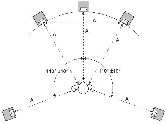

Помогите расположить тылы (кино - 90%). Вид задней стены, если смотреть от экрана TV - в аттаче. Диван вплотную к стене. От слушателя в центре дивана до каждой АС фронтов (NS-777) - 2.2m. Между фронтами - также 2.2m.
Сейчас в роли тылов - две маленькие AC (красным на схеме), развернутые под 45 градусов на центр дивана. Стоит слушателю хоть немного сместиться от центра дивана - один из беков играет прямо в ухо, второго не слышно. Ужас.
Вместо этих АС буду вешать 333. Посоветуйте где именно их разместить и куда направить. Экспериментально выбрать расположение мне довольно сложно.

выше надо вешать, высота примерно 180см, и шире в том числе левую я бы за дверью размещал, а может быть даже на боковой стенке.

Примерно аналогичная ситуация, хочу 333 повесить ЗА шкаф, точнее в промежуток между шкафом на стену. Вот только опасаюсь, не повлияет ли это на звук?

Где-то так, высота от точки прослушивания до ВЧ динамика ~ 30 см, расстояние как до фронтов, а точка прослушивания с фронтами образует равносторонний треугольник :

Спасибо! Так и буду размещать. Насколько я понимаю, если у меня диван вплотную к стене, то оси излучения бэков должны быть направлены вдоль стены (т.е., грубо говоря, АС будут дуть друг в друга ). Вопрос: оси АС оставлять параллельно горизонту или опускать немного вниз, в сторону слушателя?

Располагайте точно в уши сидящему посередине. АС будут немного сзади, оси под углом вниз, АС же выше головы. Когда у меня было такое же расположение, я немного отодвигал диван от стены. А когда диван вплотную к стене, получается переизбыток низов.

Так и разместил NS-333 - за дверью, высота до твитера - 174 см, ориентация - вдоль стены слушателю в ухо. Совсем другое дело, просто небо и земля! Сцена стала цельной, обьем прекрасно воспринимается практически из любой точки. Спасибо всем, кто давал советы по размещению surround'ов!
