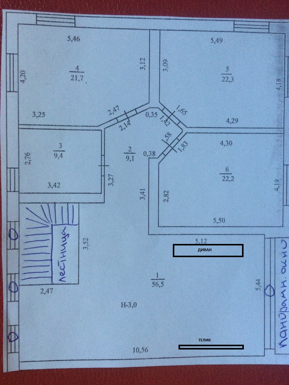

Добрый день эксперты!
Хочу собрать ДК для спальни.
Музыку практически не слушаю, интересуюсь только фильмами (качаю через торрент блу рей) сериальчики онлайн.
Все это дело смотрю по hdmi с компа на плазме.
Комната 14м2 план прилагается.
Хочу для начало взять ресивер, фронт и центр, на эт 50-60т. могу выделить. Потом докуплю саб и тыл.
Я так понимаю колонки надо брать полочные, что посоветуете ?

У меня небольшая комната, 14м2, полагаю НЕСО Мьюзик Стайл 500 рассчитаны для больших помещений. А по 2 варианту - тыловые колонки такого же плана ? Просто у меня диван в плотную к стене стоит, будет ли смысл их вешать рядом с ухом. Видел дипольные настенные колонки, у них диффузор в разные стороны направлен, или особого толку от таких не будет ?
Чертеж размещения аппаратуры выкладывал в предыдущем посте.

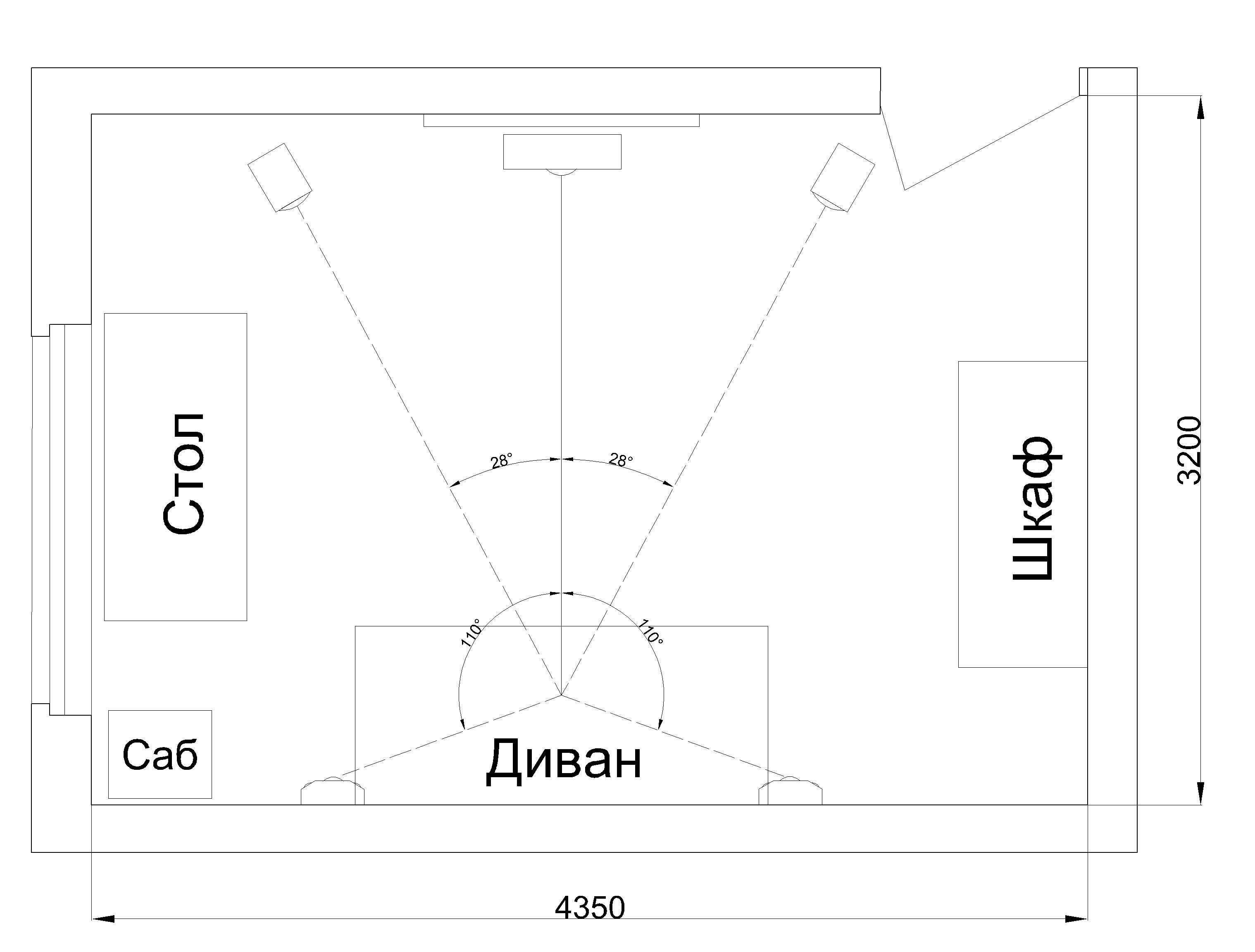

Какая будет зона прослушивания, на каком расстоянии от фронтов будет находиться место для прослушивания/просмотра?
Такие варианты АС: 5.1 - http://www.nextvideo.ru/item/id824/ , 7.1 - тот же комплект + http://www.nextvideo.ru/item/id4408/
Ресивер - не ниже Онкио 838-го
Вот схема

morfua
15-20 квадратов - вполне, возможно и саб не понадобится...
По второму варианту: "стеновые" Магнаты - http://www.nextvideo.ru/item/id5642/
Добавление от 10.10.2014 14:42:
joeBlade
Так у Вас по сути зона озвучивания в 25 квадратов, поэтому можно, например, взять 838-й + Кантоны Хроно 509.2 + 505.2 + 503.2 + 501.2
