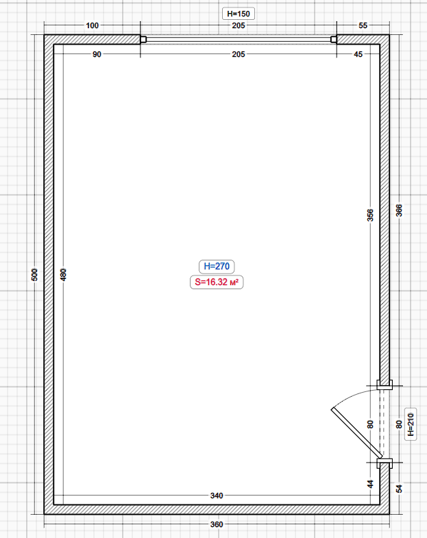

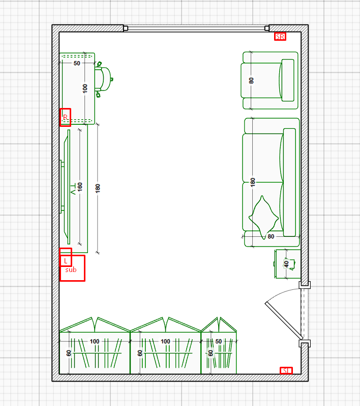

Доброго времени суток. Имеется комната 3*4,6м. Нужна помощь с размещением акустики. Не могу определиться, стоит ли заморачиваться с 5.1.4 (7.1.2)? Пока только 5.1.2. смог прикинуть с размещением.
Диван не отодвигается, т.к. это трансформер шкаф-кровать-диван. От экрана до МП около 3.3м. Экран акустическипрозрачный.
Имеются фронты Quadral 530, центр Revel C12. Потолочные встройки планирую брать HiVi VR6-C, и на суpраунд Wharfedale DFS.
Собственно, от результата будет зависеть какой ресивер в итоге покупать.

Alex65
2382/3961 ответов, #3 в рейтинге
6 лет на iXBT, с марта 2019
Чаще пишет в "ДК аудио" (61%)
Alex65 Member
12 месяцев назад / 18 марта 2024 07:08
Cerios Cryptic
В принципе можно сделать и 7.1.2. Взять ещё пару Wharfedale DFS и повесить их на стену за диваном. Но я бы остановился на 5.1.4 с 4-мя потолочными.
Cerios Cryptic
519/711 ответов, #158 в рейтинге
10 лет на iXBT, с июля 2014
Чаще пишет в "ДК аудио" (64%)
Россия, Krasnodar
Cerios Cryptic Member
12 месяцев назад / 18 марта 2024 08:02
Alex65
Вы видимо не внимательно прочитали - за диваном нет стены)
А куда лепить еще 2 потолочных? Я уже думал атмос колонки направленные по вешать где-нибудь перед экраном на потолок...
Alex65
2384/3963 ответов, #3 в рейтинге
Alex65 Member
12 месяцев назад / 18 марта 2024 09:20
Cerios Cryptic
А расстояние 35 см на картинке между диваном и чем?
Если стены за диваном нет, то потолок там, наверное, есть.
5.1.4
https://www.dolby.com/about/support/guide/speaker-se…aker-setup-guide/
Или можно сделать верхние колонки. См. картинку ниже.
Cerios Cryptic
520/712 ответов, #158 в рейтинге
Россия, Krasnodar
12 месяцев назад / 18 марта 2024 11:45
Alex65
За диваном шкаф во всю стену. Т.е. динамики можно только потолочные, либо боковые.
absent05
3185/4361 ответов, #90 в рейтинге
10 лет на iXBT, с марта 2015
Чаще пишет в "ДК аудио" (73%)
absent05 Member
12 месяцев назад / 18 марта 2024 18:21
Ставьте 4 потолочные. Я установил недавно. Ну пояс классно от слова очень. Даже в апмиксе и то звучит оболдено. А уж в нативном Атмосе тем более всё ок.
Cerios Cryptic
521/713 ответов, #158 в рейтинге
Россия, Krasnodar
12 месяцев назад / 18 марта 2024 19:05
absent05
Я б с радостью, вот только как их разместить грамотно? Поэтому ж и спрашиваю совета.

В том то и дело, что двигать диван на метр вперед вообще не вариант, тогда в разложенном виде он закроет проход к столу :/
JeT86
сильно потеряете в звуке
Если так, то может вообще лучше обойтись без триполей? Взять какие нибудь m50 например. В этом основной вопрос, какой формат колонок лучше взять и как поставить в данном случае

mist4ke
Дверь всегда закрывается, штора отодвигается
Со временем надоест.
Если так,
Категоричной разницы в звуке не будет, при всех 3-х упомянутых вариантах (включая разворот всего хозяйства на 90 градусов).
Вот кресло можно развернуть на 45 градусов к углу (все-равно придется, если с него смотреть ТВ), тогда и диван можно немного сдвинуть к центру.
Вот вариант расположения би-полей на тыловых стенах (вот сантиметров на 20-30 поднимать нужно). Прямо-направленные плоские системы тоже вариант рабочий.

doctorlector99 Member
12 месяцев назад / 14 апреля 2024 22:29
mist4ke
Почему?
Во всех трех вариантах к слушателю направлена одна рабочая сторона, остальные, также во всех случаях, имеют естественные препятствия. (стена, шкаф, дверь...),.
Би-полей у MK насколько мне известно нет
Вам их никто и не предлагает. На фото показано размещение акустики в похожей геометрии (тумба, далее диван/кровать), с рабочей стороной направленной на слушателя. Однако 55-ые модели вешать на тыловую стенку я бы не стал, так как они очень глубокие. M40 будут примерно как на фото.

12 месяцев назад / 14 апреля 2024 22:48
mist4ke
Есть и еще один вариант. Развернуть все на 180 град. Если поставить ТВ на противоположную стену, компьютерный стол будет освещаться слева. Рабочая пространство на тыловой стене будет намного шире.

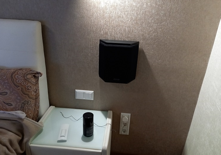

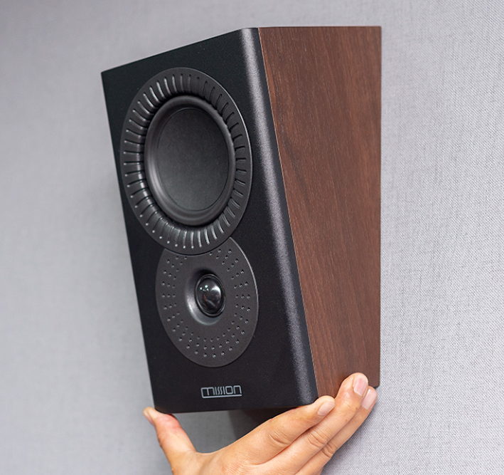

Господа, классическая ситуация с размещением тылов. Есть диван, который вплотную приставлен к стенке. По краям от этого дивана на высоте примерно 130 см из стены выводы аудио кабеля к которым планируется прицепить тылы.
Хочу поставить Атмос колонки Mission LX-3D MKII в качестве тылов. Поставить ли их вплотную к стене? Или купить еще крепления как на второй пикче, и колонки прицепить к ним, и развернуть в сторону дивана (насколько позволит угол?).
Критична ли разница между стеновым креплением и креплением через такой куцый кронштейн?

11 месяцев назад / 24 апреля 2024 17:48
Sosbek
это не тылы, это сарраунды
