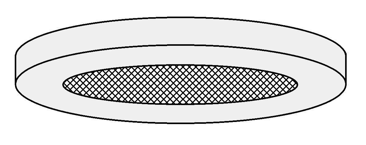

MrGreen, а где Вы хотите взять муляжи потолочных колонок? Нужно же, чтобы фейковые были идентичны функционирующим.
MrGreen
18/112 ответов
Чаще пишет в "ДК TV" (46%)
MrGreen Member
8 лет назад / 04 декабря 2016 18:03
KENG
ну там только решетки. Они довольно простые. Наверное оригинальные заменю на муляжи.
Добавление от 04.12.2016 18:48:
Причем акустику я смогу использовать только уровня JBL Control 24CT Micro. Так как потолки всего на 10см будут опущены. Может лучше использовать 4 подобных динамика? Или и двух подобных будет достаточно?
Исправлено: MrGreen, 04.12.2016 18:49

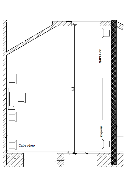

Помогите мне советом! Сейчас используется система 5.1, планирую летом переход на 7.1.4. Ресивер будет скорее всего pio 701.
Схема расположения планируемая есть на рисунке, одна с "наземными" колонками, другая с потолочными. Ну и пару фоток прилагаю реального помещения.
https://yadi.sk/d/x9Ll1lQs3Dh49p
Интересно ваше мнение, правильное ли будет расположение, что может стоит изменить?
Колонки сейчас 5.1 - набор jamo s608. Сурбэки и потолочники планируются Jamo A510. Пока остановлюсь на такой акустике, в будущем мечтаю поменять на Klipsch, но это через пару лет, не раньше.
SergeyKhokh
3481/8331 ответов, #14 в рейтинге
90 фото на iXBT.photo
Чаще пишет в "ДК аудио" (53%)
Россия, Волгоград
SergeyKhokh Member
8 лет назад / 09 февраля 2017 21:37
manankoff
Позицию слушателя вперед выдвигайте, так чтоб между потолочными задними и передними была... с соблюдением минимальных углов рекомендованных Долби. Остальное вроде в норме вроде, только фронты бы от углов подальше, но тогда на экран залезут видимо...
Посмотрел фото - Вы включали фронты то? это же ахтунг! в короб колонки засунуть! гундеть будет ужас, автонастройка с ума сойдет, а Вы звука не получите нормального.
701-го реса не мало для 11 каналов? кроме внешнего мощника дополнительно, не уверен, что он отработает 11 каналов, 801-й точно может, а по 701 внимательно инструкцию изучите.
Исправлено: SergeyKhokh, 09.02.2017 21:41
alexbeer
139/145 ответов
Чаще пишет в "ДК аудио" (87%)
alexbeer Member
8 лет назад / 09 февраля 2017 21:38
manankoff
При позиционировании потолочников важнее не расстояния в метрах, а углы "вперед", "назад" относительно места прослушивания. Для вашей схемы. А что в метрах получится, то и получится.
PS а вот фронты в "шкафы" напрасно спрятали. "Гудеть" будут или рес у них будет резать низы безбожно.
manankoff
73/124 ответов
11 лет на iXBT, с июня 2013
Чаще пишет в "ДК аудио" (56%)
Россия, ХМАО
manankoff Member
8 лет назад / 09 февраля 2017 21:52
SergeyKhokh
Ещё вперёд не получится, там камин начинается слева от дивана и его не позволят мне закрыть
Позицию фронтов не поменять, посмотрите фотографию мебели и экрана. На фото белая стена, проектор светит на ВСЮ площадь Размер экрана получился 396х220 см.
У ресов 701 и 801 одинаковые мануалы, точнее он один на два ресивера. Я спрашивал про разницу между ними в ветке пионер, сам предположил что разница в схеме питания, в принципе это и подтвердили.
alexbeer
Я видел эти рекомендации, вопрос не в этом. Если было бы всё так просто, сделал бы как на картинке и всё. Я разместил акустику исходя из реальных возможностей и меня интересует, будет ли это звучать нормально или нет? Понятное дело, что точного ответа дать не можете, но вдруг у кого-то похожее расположение или кто-то пробовал схожую расстановку.
пс Ничего не гудит от расположения в коробах, а для низов будет стоять хороший сабвуфер, на схеме он есть. К тому же если хорошо присмотреться на положение колонок и доп динамиков в них, то становится понятно, что короб ничем там и не мешает, всё равно что близко к стене стоит.
Да и вообще в целом от связки pio 923 + jamo s608 очень довольны, звук в фильмах насыщенный, мощный, довольно детальный. Страшно представить какой был бы звук от pio 701 + klipsch RP
alexbeer
140/146 ответов
alexbeer Member
8 лет назад / 09 февраля 2017 22:26
manankoff
У меня 7.1.2, угол потолочников в районе 95 (рекомендовано 65-100), но база шире чем рекомендует Dolby из-за особенностей фронтов. Звуком ну очень доволен А если и отойдете от канонов, то думаю ваш рес это подправит, он вроде не слабый у вас будет
Надеюсь и ваш сетап вас порадует
SergeyKhokh
3483/8333 ответов, #14 в рейтинге
Россия, Волгоград
SergeyKhokh Member
8 лет назад / 10 февраля 2017 00:01
manankoff
Возможно Вам лучше над диваном 2 динамика сделать и всё, т.е. 7.1.2 схему.
manankoff
74/125 ответов
Россия, ХМАО
manankoff Member
8 лет назад / 10 февраля 2017 18:13
Надо подумать о 7.1.2
В целом, контент в основном АС3, иногда чуть лучше, атмоса на русском пока нет, в ближайшее время тоже скорее всего не будет. Значит звук на потолочные колонки будет эмулироваться через Dolby Surround. При этом наверняка не будет сильной разницы между 2 и 4 потолочными колонками. Как думаете?
alexbeer
142/148 ответов
alexbeer Member
8 лет назад / 10 февраля 2017 23:01
manankoff
насчет разницы между х.х.2 и х.х.4 не возьмусь судить поскольку слушал только свою х.х.2, а вот работа D Surround и Neural X очень понравилась. На нормальном DD и DTS звуковое поле становится совсем другим, значительно более натуральным.

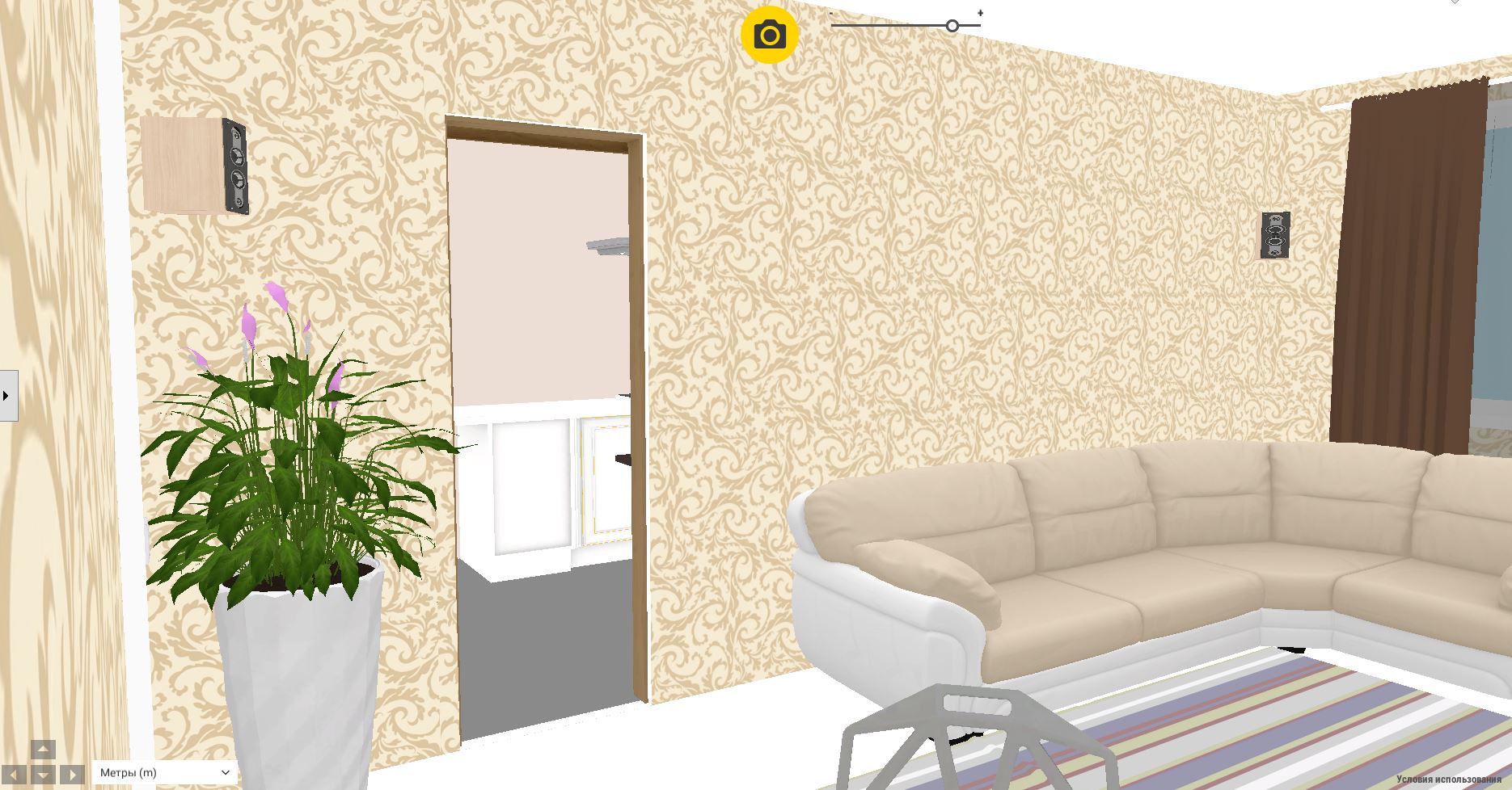

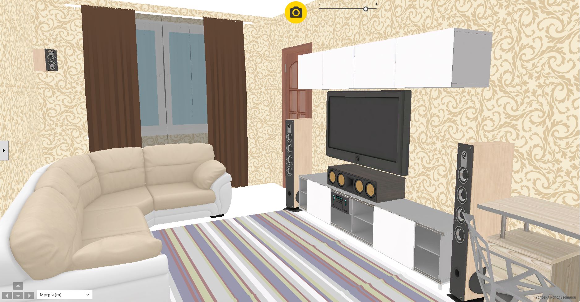

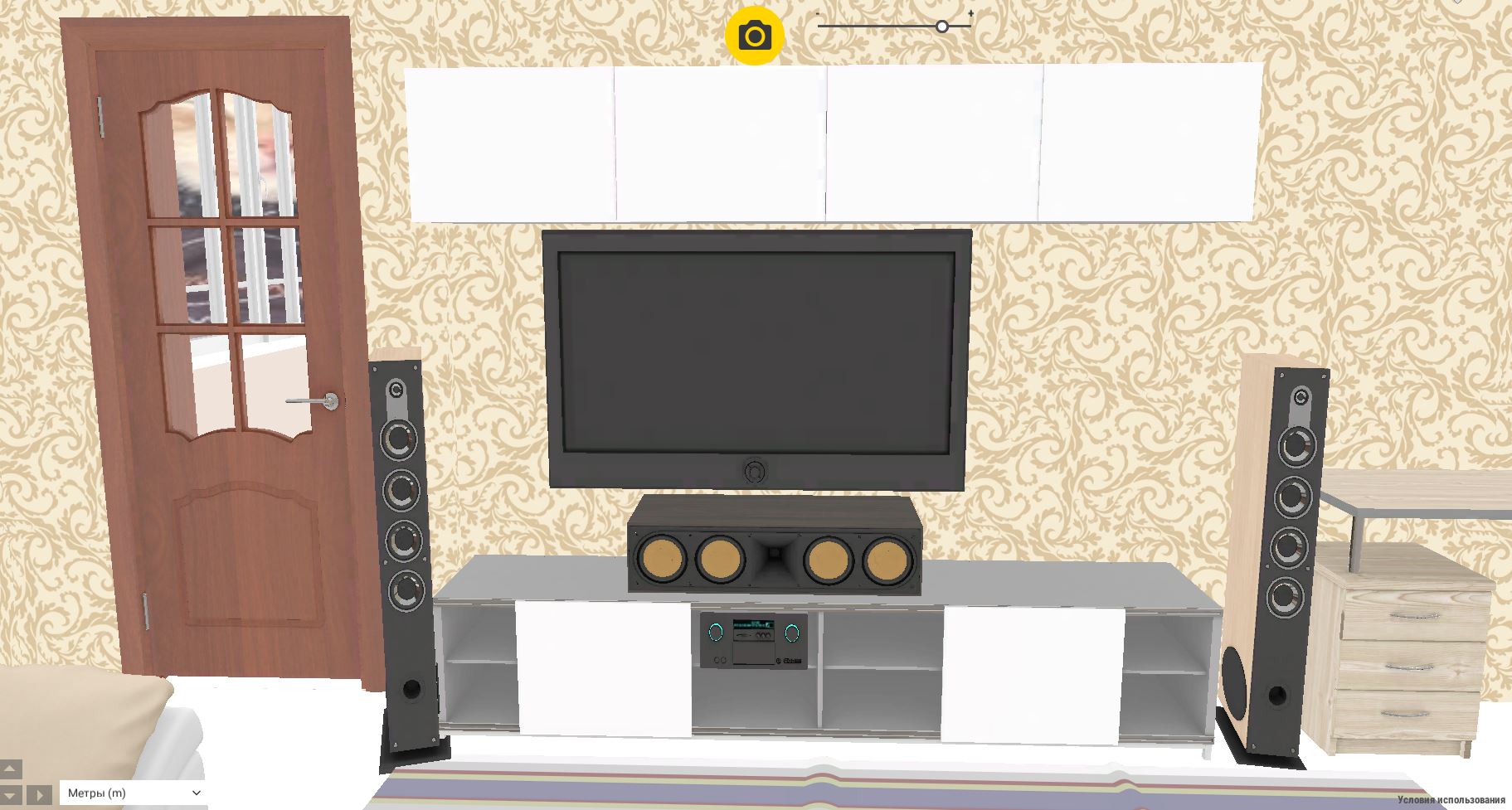

Ребята, подскажите. Понимаю, что решение не совсем "по книжке", но по-другому не получится.
Фронт + центр повесить над телевизором и наклонить к дивану - будет совсем плохо?
SergeyKhokh
3536/8417 ответов, #14 в рейтинге
Россия, Волгоград
SergeyKhokh Member
8 лет назад / 22 февраля 2017 11:56
Немного Над ТВ можно, но на Вашем рисунке высоковато. Будете звук сверху ощущать. Лучше чем динамики ТВ конечно, но не хорошо.
