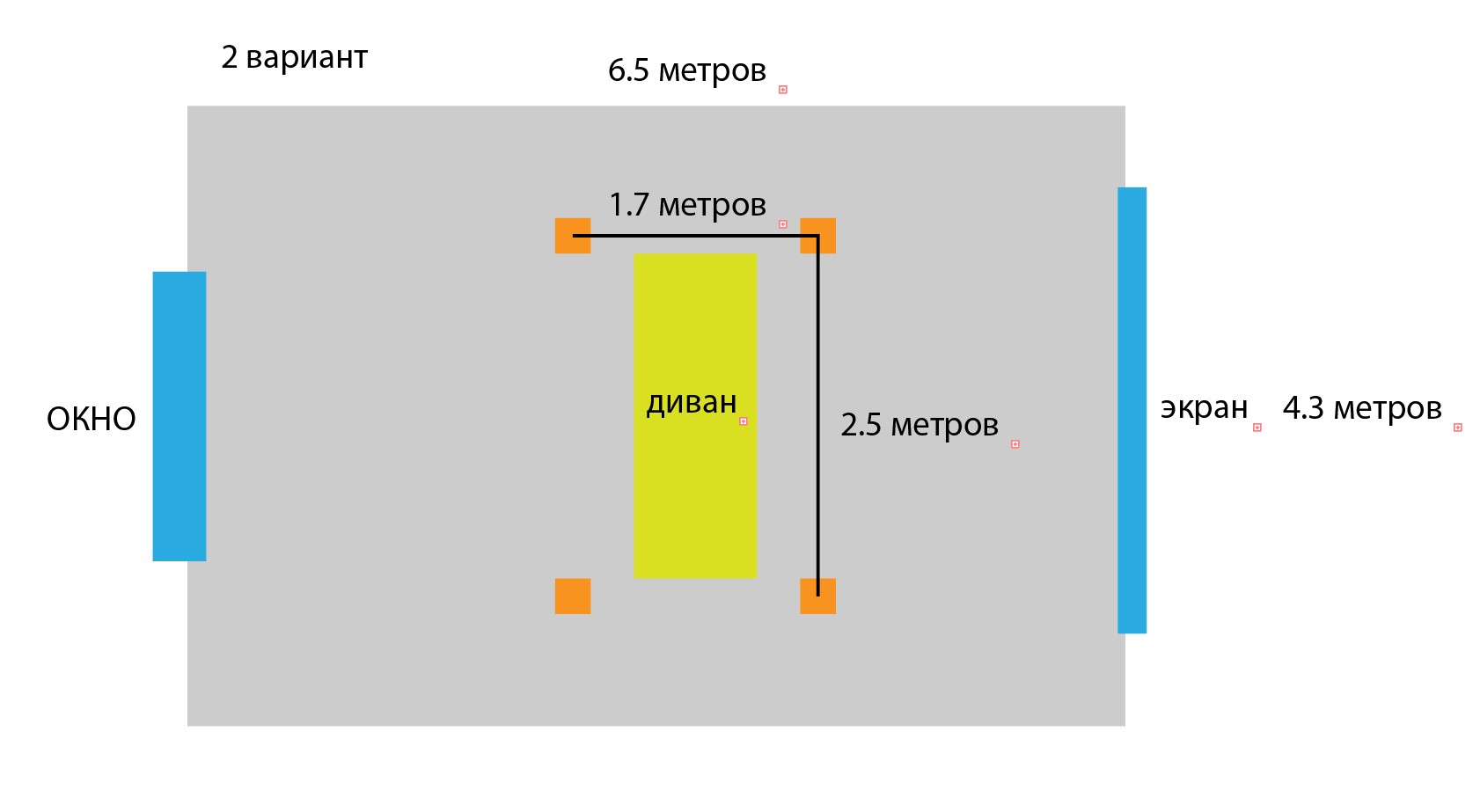

Всем привет, подскажите пожалуйста, есть ли какое то правило расположение тыловых колонок по отношению к слушателя в плане высоты?

Damir4ik
Да, если есть потолочные колонки для атмос, то тылы распорлагайте на уровне ушей или чуток выше, если спинка дивана высокая и перекрывать будет. Если потолочных нет, то можно твитер на 120 см от пола делать.

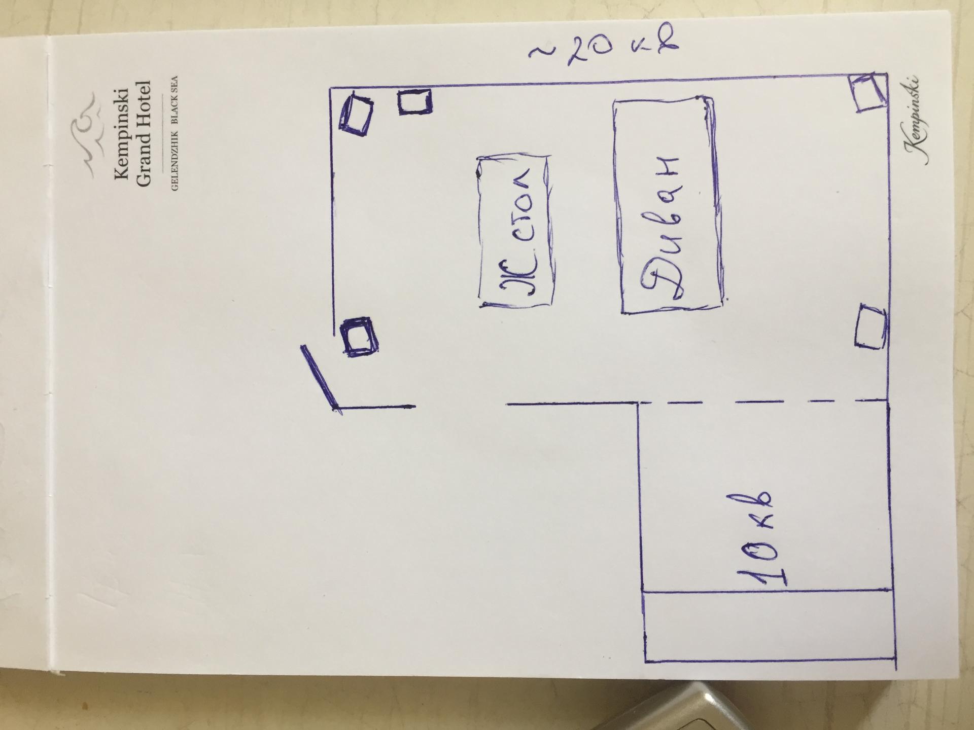

Коллеги, прошу помощи в совете. Помещение Г-образное. В общем, сделал перестановку, как планировалось. В месте точки прослушивания баса нет... верхнего присутствует, нижний ушёл. Накидал по быстрому от руки расположение в комнате. Раньше, когда диван- уголок стоял в противоположной части большей комнаты от ТВ, все было в порядке.
Сейчас диван ближе к центру этой комнаты, и беда. Между фронтальными АС расстояние около 2 метров, чуть больше. До точки прослушивания 2,5, с учетом того, что АС не вплотную к стене, а см 40, если брать от центра стойки под полочники. Сцена и т.д. намного лучше при нынешнем положении дивана. Диван стоит примерно в 3/5-х длины от фронтальной АС. Двигал его от точки 1/2 длины, до 3/5, изменений практически нет. Зато везде в других местах он есть. Встаёшь с дивана, есть, отходишь к задней стене, уходишь в малое помещение, в соседнюю комнату, в коридор. Его везде больше, чем на диване))) По калькулятору в центре естественно провал нижнего баса, но думал отодвинув на 3/5 удасться избежать этого. Саб тоже мало чего даёт. Может его в другом месте располагать. У кого какие мнения вообще по выходу из ситуации. ЦК забыл нарисовать. Акустика указана нижнего слоя.

Devid K.
Пробуйте саб ближе к дивану. Поищите ему место, подключив на МП и с телефоном + прога Spectroid найдите где получается лучшая АЧХ, без провалов - туда саб и ставить. Можно и REW 5 + микрофон использовать, но дольше поиск будет идти.
Акустику нижним диапазоном напрягать вообще не стоит, так что от неё нижний бас ждать не стоит - срежете всё на саб.

SergeyKhokh
Ок, попробую!
Да у меня и так все срезано 80-90 гц, кроме фронтов, те на 60. Они в принципе до 45-47 гц уверенно играют. Тем более они через интегральник подключены. Но теперь без саба стерео от интегральника - звук без баса) да и с сабом тоже))

Devid K.
Может Вы привыкли к модам, которые у стен живут? Этот момент тоже нужно учитывать. Но в центре комнаты часто реально провал бывает - замеры REW 5 дадут точную картинку, но это уже "полировка", после основного поиска места для саба.

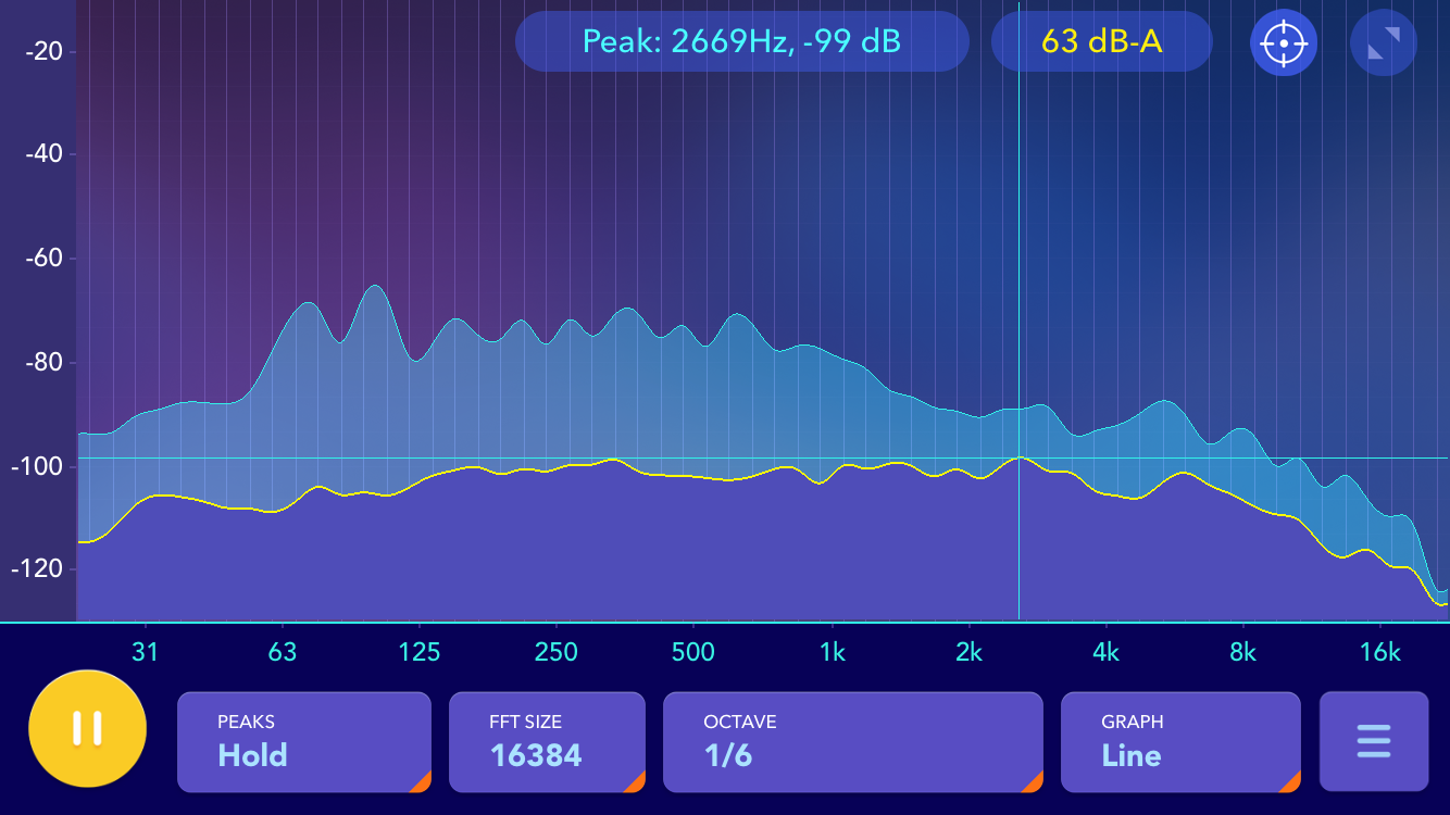

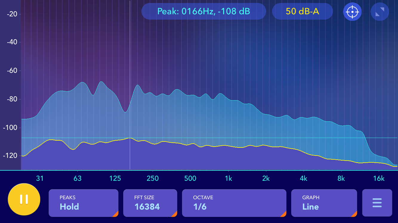

Программа спектр на яблоке. Фронтальная пара - полочники в режиме Директ. Свип тон до 16 кГц. В общем, на новом месте катастрофа по всему диапазону. Низа нет, ещё и горбы страшные. На старом месте лучше, 60 см от противоположной стены, но какой-то провал странный в районе 140 гц. Может от того, что там стол сейчас стоит, да и диван частично прикрывает старое место. До саба ещё не дошёл, надо провод удлинить. Ну и отклик у программы медленный немного, точность так себе.
В общем гуано звук на новом месте на НЧ, ухо не обмануло)

Devid K.
Если верить этим графикам, то на старом месте у вас была активирована мода в районе 40-45 Гц, а сейчас по центру она провалилась. Диван у вас не совсем в нуле первой продольной моды, но близко.
Определитесь, какие стены массивные, поставьте себе REW и таскайте саб в симуляторе, потом оптимальный вариант проверяйте. Другого относительно легкого способа решить подобный вопрос я не знаю.
Более конкретно "снаружи" можно сказать с точными размерами и расстояниями.

Тру и Ывел
Как в симуляторе смотреть, если помещение Г образное?
По моему не очень получится, если за основу взять прямоугольник основной комнаты. Для акустик может и пойдет, а для саба вряд ли совпадет с реальностью.

Тру и Ывел Member
3 года назад / 10 ноября 2021 13:55
SergeyKhokh
Судя по графику, основная проблема в первой продольной моде. Прямоугольника для качественного понимания перемен хватит.
Если, конечно, саб не прятать в аппендиксе или комната не отделена однослойным гипсокартоном от значительно большего помещения.
Возможен вариант, что диван стоял близко к задней стене вместе с сабом рядом с этим чуланом, тогда моделировать то, что было, будет проблематично. Там могла и поперечная мода появиться, которой в основном помещении нет...

Тру и Ывел
Нет, АС так и играют. Выдвинул ещё АС от стены, делал замер в 30 см от неё. Так же дедал ещё в пару точках замеры. Прогнал до 1 кГц. Первый график в 30 см, второй примерно 2/3 длины комнаты по стороне, где помещения примыкают. На диване как раз проваливаются низкие, и мода в районе 63 и 100 гц прет.
НЧ то понятно, можно будет сабом (буду саб с параметриком потом брать) подпереть и параметриком подстроить. Но что делать с 63 и 100 гц пиками в новой точке. Под кино понятно, ресивером калибровать. Под стерео через интегральник что делать? Источники и сетевой плеер/Цап и винил, сабовые НЧ трифоника скорректирую, а от АС в этом месте лажа какая-то.
Меньшая комната ничем не отделена от большей. По левой стене дверной проем без двери, выход в коридор и соседние помещения.

3 года назад / 11 ноября 2021 13:58
Devid K.
Скачать REW и попробовать найти хотя бы виртуально приемлемое положение АС и ТП.
Если для вас это очень тяжело, хотя бы выложите размеры комнаты, модель АС и высоту слушателя на диване.
Еще в интегральнике может быть регулятор НЧ, чтобы в районе 100 Гц придушить.
Других простых вариантов в случае с винилом я не вижу: либо акустику комнаты корячить, либо цифровую коррекцию применять.

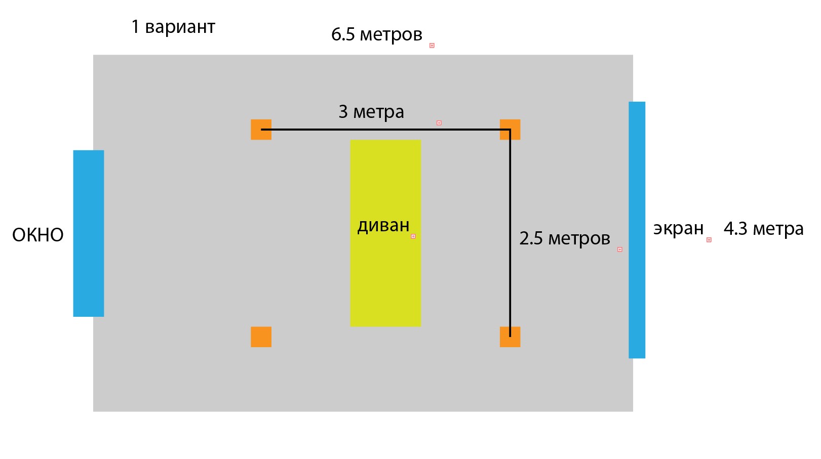

Доброе утро! Собираюсь в выходные вешать на потолок 4 колонки для атмоса чтобы получилась система 7.2.4. По стандартным схемам колонки на потолке должны находиться на одной линии с фронтами и тылами. И примерно 35-55 градусов если провести линию от головы пользователя к потолку. Но, например, на канале по ДК блэкрум Антон советует сместить передние атмосы ближе друг к другу, и задние также чтобы получилось ближе к сфере расположение. У меня комната 4.3 на 6.5 метров. Фронты стоят примерно на 60-70 см от боковых стен. Думаю крепить атмосы на 1-1.2 метра от боковых стен. Как думаете нормально будет? Может еще нюансы есть какие то? Чтоб потом не пересверливать по 10 раз все.
Alex65
868/1474 ответов, #3 в рейтинге
6 лет на iXBT, с марта 2019
Чаще пишет в "ДК аудио" (61%)
Alex65 Member
3 года назад / 18 ноября 2021 09:04
Dimin7
Если для вас советы Антона авторитетнее чем рекомендации Dolby, то крепите атмосы как задумали.

При высоте потолка 2.54 м и периметре комнаты 3.27 х 5.56 м я повесил потолок квадратом со стороной в 2 м. Но сейчас бы, если бы вешал, то сделал бы сторону квадрата 1.5 м. 2 м оказалось широковато и потолок излишне рассеян.
Ну, а схемы от Долби, как минимум, не бесспорны. А как максимум, нарисованы для сферическо-вакуумной комнаты, а не для реальных условий. Так что прям так слепо пытаться их копировать навряд ли рационально.

Делайте по ширине дивана или около того. Фронты могут и шире стоять - там ЦК сшивает звуковую панораму.

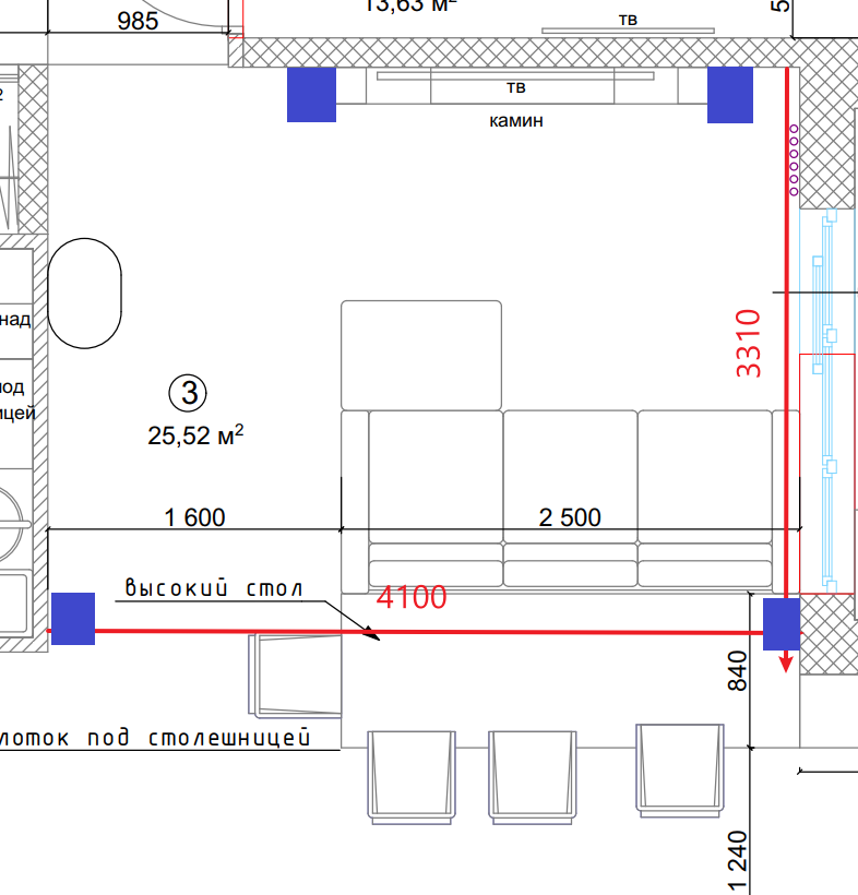

Будет довольно проблематично вывести кабель для сабвуфера под диван. Советую посмотреть для настенного сабвуфера место с правой или с левой стороны комнаты. Также пока не понятно, где будет располагаться АВ-ресивер. Если пришлете в приват e-mail, отправлю вам примерную разводку проводов для Ambient 5.1. для похожего варианта.

Все прикидываю как лучше повесить верхние колонки для атмоса. Так как у меня на потолке балки и крепить я буду к боковой стороне балки, то у меня получается два варианта. Обязательно ли чтобы получался квадрат? По ширине я могу любое расстояние сделать. Как тут уже выше советовали, то можно сделать на ширину дивана. А вот по длине получается либо 3 метра либо 1.7 метров. Какой лучше вариант и почему? Если провести прямую от головы слушателя до колонки, то в 1 варианте получается 45 градусов, а во втором 60 градусов. Вроде бы по всем размерам больше подходит 1 вариант, но не будет ли слишком широкая сцена и звук не будет теряться наверху? Во втором варианте наверно слишком близко передние и задние колонки и звук наоборот не будет локализироваться. На каком варианте все таки лучше остановиться? Заранее спасибо.
doctorlector99
4500/7536 ответов, #16 в рейтинге
20 лет на iXBT, с января 2005
Чаще пишет в "ДК аудио" (63%)
doctorlector99 Member
3 года назад / 20 ноября 2021 20:26
Dimin7
1 вариант для такого помещения будет эффективней и ближе к рекомендациям Dolby.
