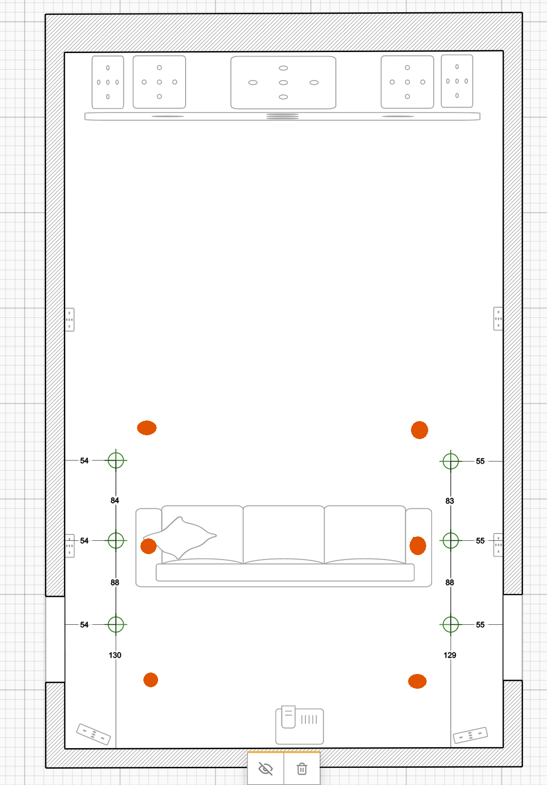

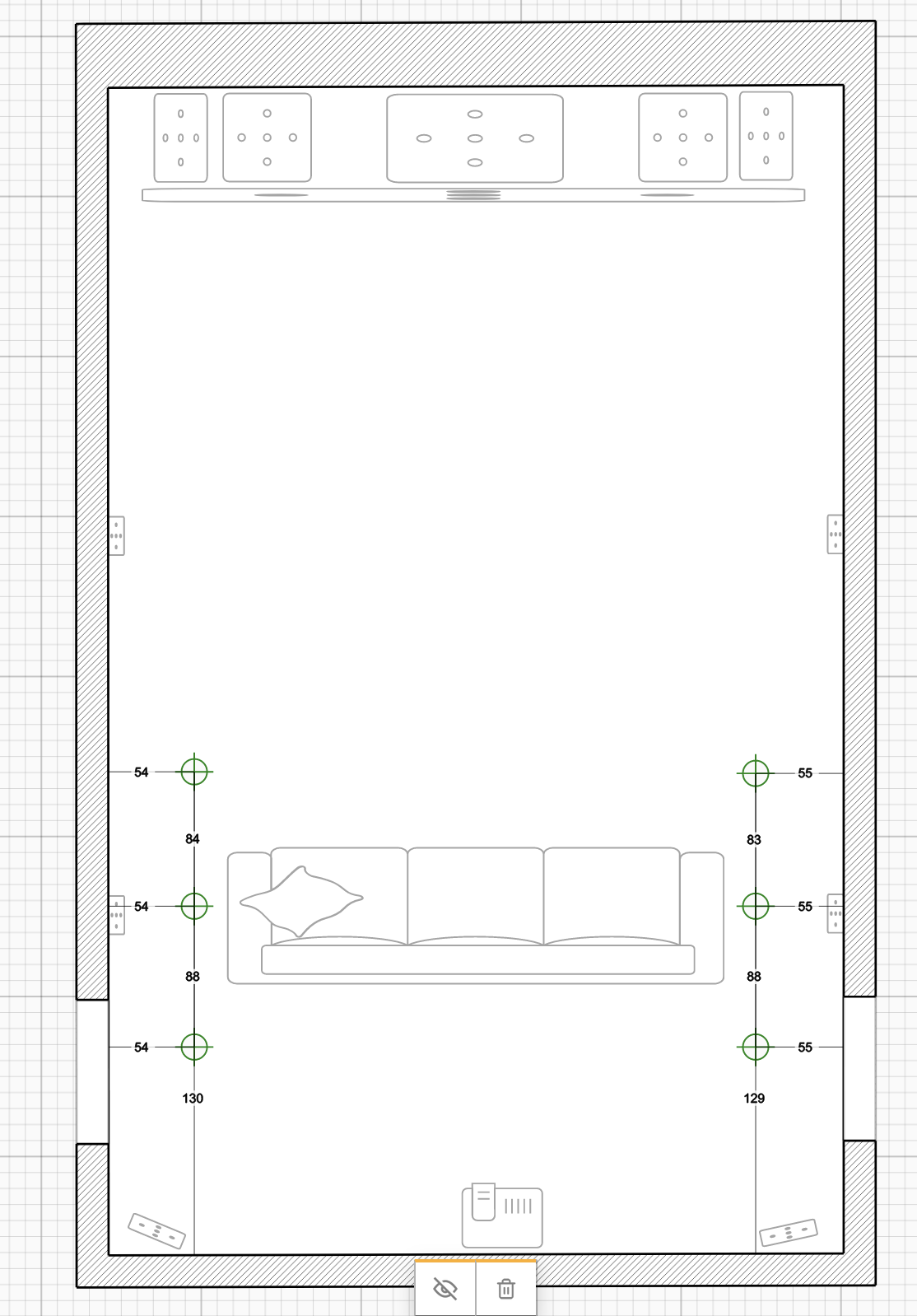

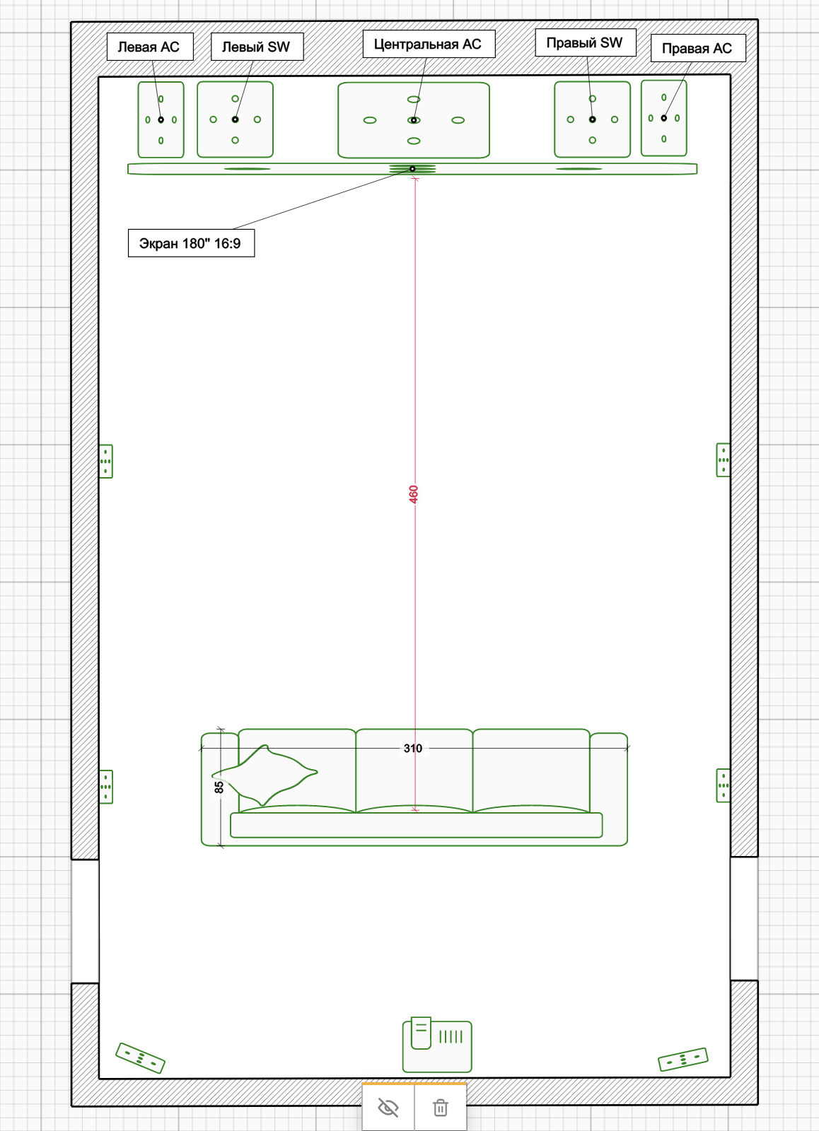

Начал рисовать свой зал в ремпланнере, штука довольно интересная, но вижу много ограничений, в том числе по моделям.
Вот что пока получается. Думаю как лучше потолочку разместить.
Sergesha m-music
10757/12943 ответов, #9 в рейтинге
14 лет на iXBT, с июля 2010
15 фото на iXBT.photo
Чаще пишет в "ДК аудио" (82%)
Россия, Кронштадт
Sergesha m-music Member
11 месяцев назад / 10 мая 2024 18:59
AntonP
Вот так квадратом сделайте.
AntonP
610/2536 ответов, #20 в рейтинге
20 лет на iXBT, с июля 2004
Чаще пишет в "ДК TV" (40%)
AntonP Member
11 месяцев назад / 10 мая 2024 19:13
на самом деле сначала повешу экран и подберу комфортное расстояние дивана, а потом от него уже впишу потолочные.
просто у меня пока что два проектора и пока не выведу изображение на экран не могу решить какой оставлю и на каком расстоянии будет комфортно смотреть. пока думаю что будет как на чертеже, те максимально далеко от экрана в этом помещении.
Sergesha m-music
10758/12944 ответов, #9 в рейтинге
Россия, Кронштадт
11 месяцев назад / 10 мая 2024 19:36
AntonP
В любом случае не нужно делать шире дивана, нужно выдерживать квадрат, и топ миддлы должны располагаться на уровне головы (боковых каналов).
AntonP
612/2538 ответов, #20 в рейтинге
AntonP Member

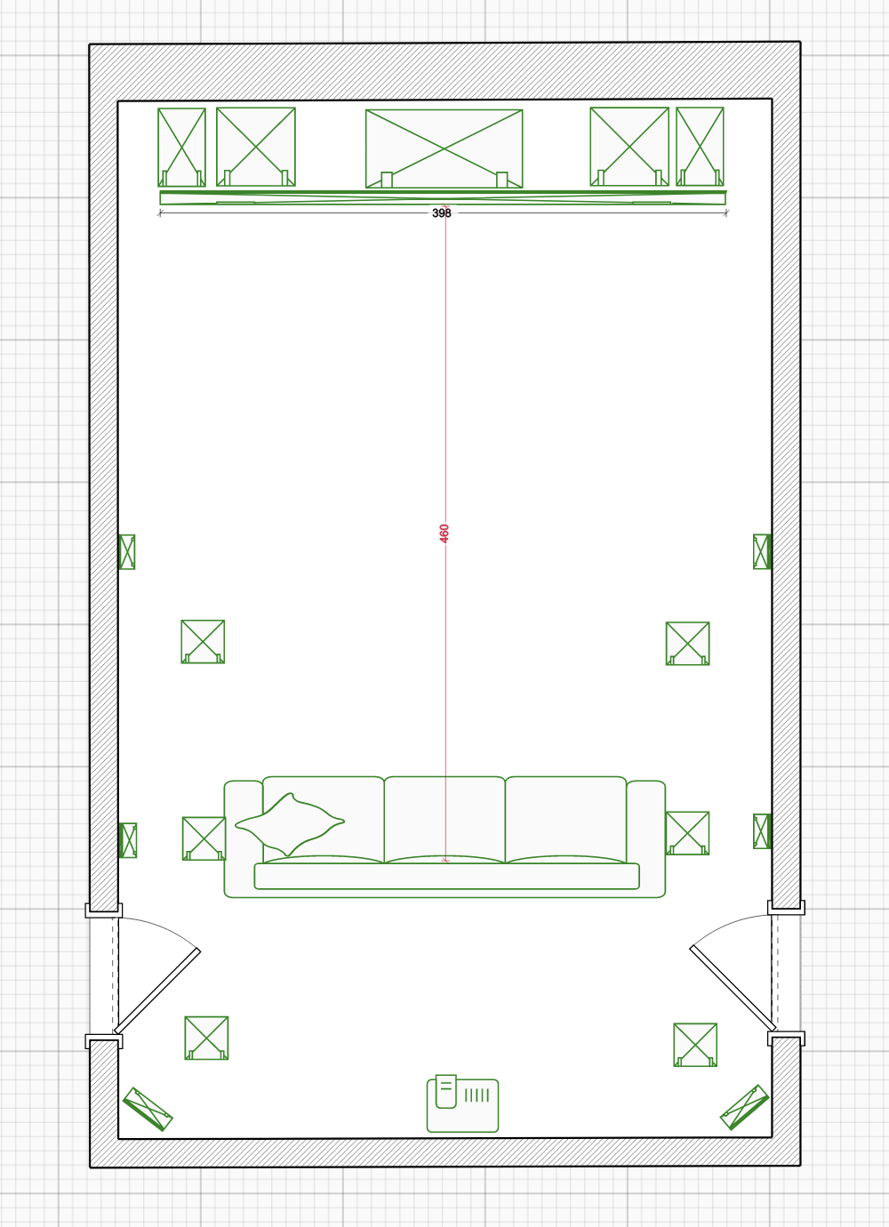

11 месяцев назад / 10 мая 2024 21:11
правлю помаленьку
Sergesha m-music
10760/12946 ответов, #9 в рейтинге
Россия, Кронштадт
11 месяцев назад / 10 мая 2024 21:23
AntonP
Боковые каналы не симметричны.
AntonP
613/2539 ответов, #20 в рейтинге
AntonP Member
11 месяцев назад / 10 мая 2024 21:27
правлю )) и пошире расставил
AntonP
614/2540 ответов, #20 в рейтинге
AntonP Member
11 месяцев назад / 10 мая 2024 21:29
Sergesha m-music
почему?
долби советуют шире
AntonP
615/2541 ответов, #20 в рейтинге
AntonP Member

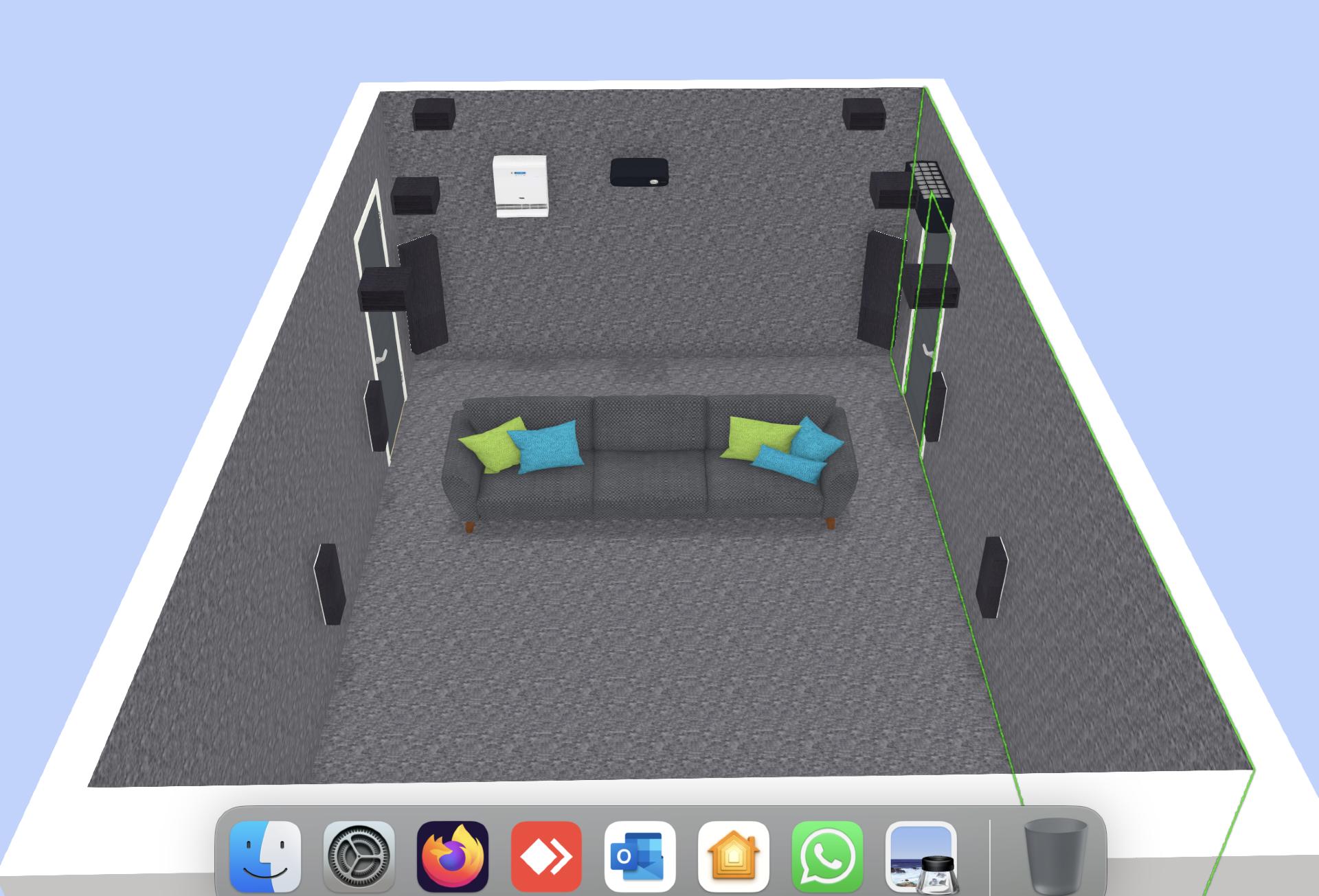

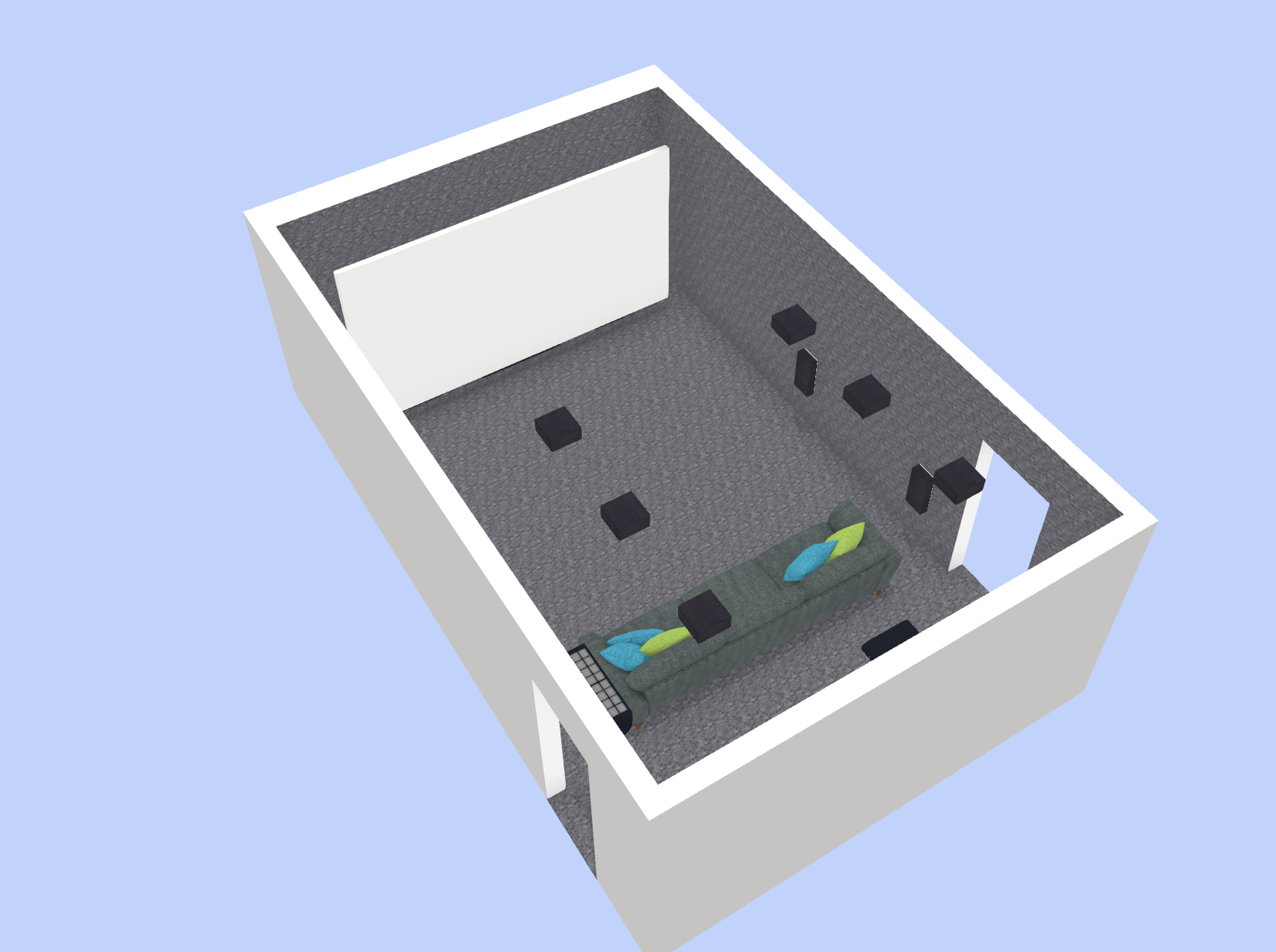

11 месяцев назад / 10 мая 2024 21:32
вот в 3Д как получается:
Sergesha m-music
10761/12947 ответов, #9 в рейтинге
Россия, Кронштадт
11 месяцев назад / 10 мая 2024 21:37
Зачем вам советы, если вы их игнорите?
3Д картинки не практичны для рассмотрения.
AntonP
616/2542 ответов, #20 в рейтинге
AntonP Member
11 месяцев назад / 10 мая 2024 21:43
есть разные источники знаний - рекомендации разработчиков стандартов, экспертов итп, любое решение должно быть обосновано же. поэтому и спрашиваю почему так? )) честно, спасибо за то что помогаете, но хочется понимать почему стоит делать так, а не иначе
Sergesha m-music
10762/12948 ответов, #9 в рейтинге
Россия, Кронштадт
11 месяцев назад / 10 мая 2024 21:53
Потому что Долби рисует принципиальную схему, а юзеры подсказывают исходя из собственного опыта (сначала пройдя по граблям копирования долбиевских схем).
Еще вайды правильно расположить так, чтобы они были на одном расстоянии от центра и боков.

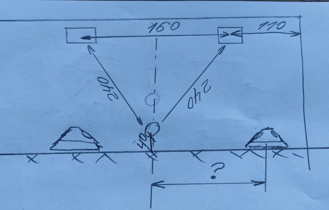

10 месяцев назад / 18 мая 2024 06:57
Хочу поставить тыловые колонки исключительно д.к. DD,DTS 5.1(точнее 4.1,центра нет)),. Тыл Polk Audio FXi3 (Bi-Pole/Di-Pole). Отсюда два вопроса, на какой высоте и ширине их размещать?[img][/img]
Исправлено: Дмитрий Мичурин, 18.05.2024 07:16

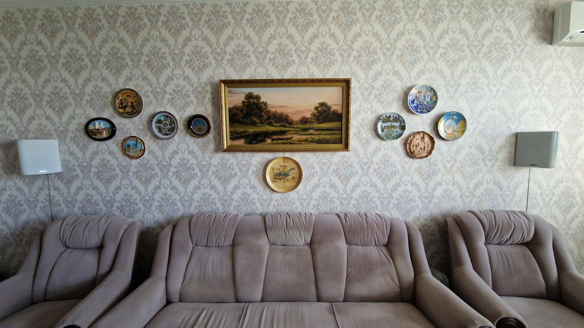

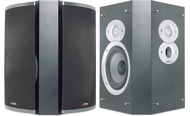

Дмитрий Мичурин
У меня Polk Audio F/Xi A4 на высоте примерно 30 см выше головы. Расстояние между колонками примерно 4 м. Больше понравилось в режиме Bi-Pole.

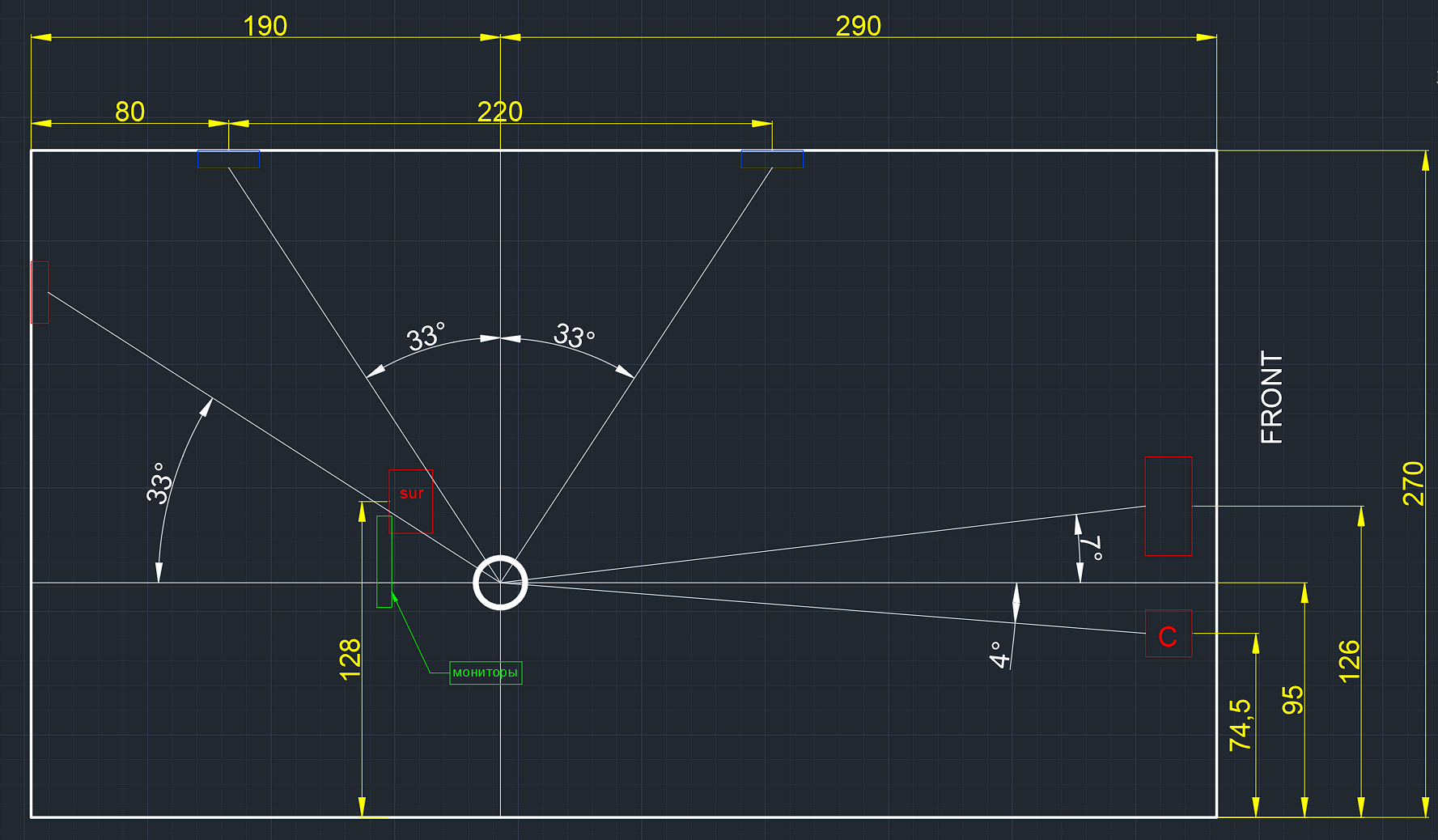

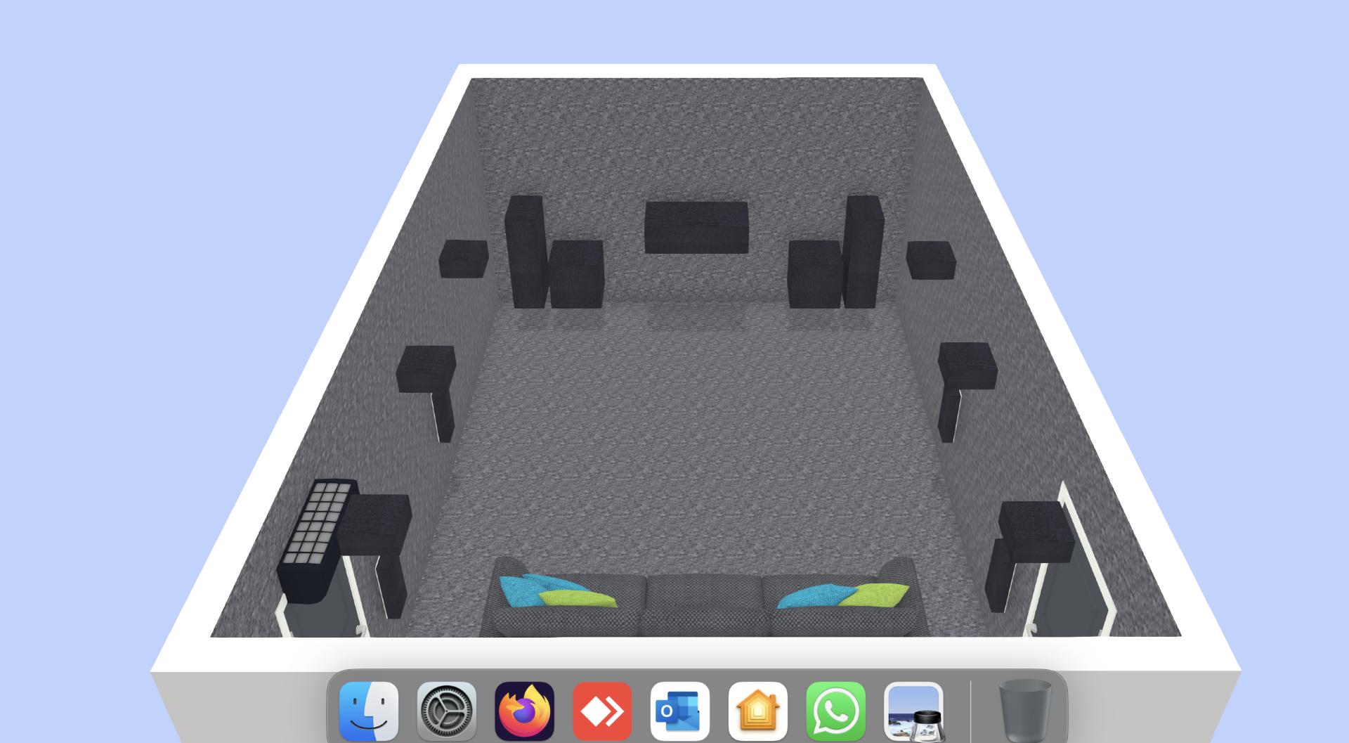

Продолжение этого
В общем, после приобретения MK lcr750+sur55 довольно быстро стало понятно, что чего то не хватает и вроде удалось договориться на перепланировку
Я сейчас прикидываю как все это дело должно стоять. (Атмос колонок пока что нет, но в планах потом взять MK m50)
Так вот, хочу узнать - правильно ли я все расставил? Или может есть какие то предложения/замечания/комментарии?
Основной вопрос для меня это сурбеки. Во первых - из за того, что за диваном будет стоять стол с двумя мониторами, которые закрывают приличное пространство сзади. Во вторых - они будут за шторой, но это еще ладно, можно отодвинуть.
Не уверен стоит ли их вообще ставить тогда. Повесить низко - закрывают мониторы, повесить высоко - очень близко к высотным каналам получится :/. Но от них зависит расположение сурраундов. Не знаю, что с этим делать пока что.
Еще в планах сделать фронтальную стену из панелей с рейками от "akupanel". Толщина там мелкая, но все же по идее лучше чем голая стена? Может минвату туда еще запихать.
Для общего представления прикрепил рендеры (некоторые вещи визуально выглядеть будут по-другому естественно, как получилось так и сделал). Перекрашивать комнату, к сожалению, не планируется.
Alex65
2547/4228 ответов, #3 в рейтинге
6 лет на iXBT, с марта 2019
Чаще пишет в "ДК аудио" (61%)
Alex65 Member
10 месяцев назад / 23 мая 2024 06:20
mist4ke
Центр приподнять, т.е. повесить его прямо под тв. Фронты немного опустить, чтобы они были не выше головы слушателя. SL и SR направить на МП. Если SBL и SBR разместить проблематично, то от них можно и отказаться.
mist4ke
21/27 ответов, #133 в рейтинге
3 года на iXBT, с апреля 2021
mist4ke Member
10 месяцев назад / 23 мая 2024 09:57
Alex65
SL, SR будут повернуты. На рендерах я нарисовал это, не очень заметно с этих ракурсов)
По поводу фронтов - центр ТВ/экрана ведь должен быть немного выше горизонтальной линии взгляда, а акустика примерно по центру ТВ/экрана и немного наклонена на зрителя. Я именно это пытался сделать.
Хочется найти решение)
Alex65
2548/4229 ответов, #3 в рейтинге
Alex65 Member
10 месяцев назад / 23 мая 2024 10:12
mist4ke
Да, центр ТВ/экрана должен быть немного выше горизонтальной линии взгляда, но твитеры фронтальных колонок должны быть не выше уровня ушей слушателя.
Kurpat
400/453 ответов, #30 в рейтинге
7 лет на iXBT, с апреля 2017
Чаще пишет в "ДК аудио" (80%)
Kurpat Member
10 месяцев назад / 23 мая 2024 10:54
Alex65
Что за фантазии? Никакими стандартами, включая THX, расположение твитеров не регламентируется.
Alex65
2551/4232 ответов, #3 в рейтинге
Alex65 Member
10 месяцев назад / 23 мая 2024 11:26
Kurpat
А кто говорит, что расположение твитеров регламентируется стандартами, включая THX.
Это просто рекомендации.
https://www.the-home-cinema-guide.com/surround-sound…er-placement.html
Kurpat
401/454 ответов, #30 в рейтинге
Kurpat Member
10 месяцев назад / 23 мая 2024 11:38
Alex65
Kurpat
Да это чепуха, а не рекомендации. Чаще всего в ДК используются высокие напольники и расположение твитеров на уровне ушей испортит вообще весь звук, стереопанораму и т.д. Чтобы звук был гармоничным в идеале ухо слушателя должно быть расположено по центру воображаемой вертикальной линии, соединяющей твитер и самый нижний динамик.
