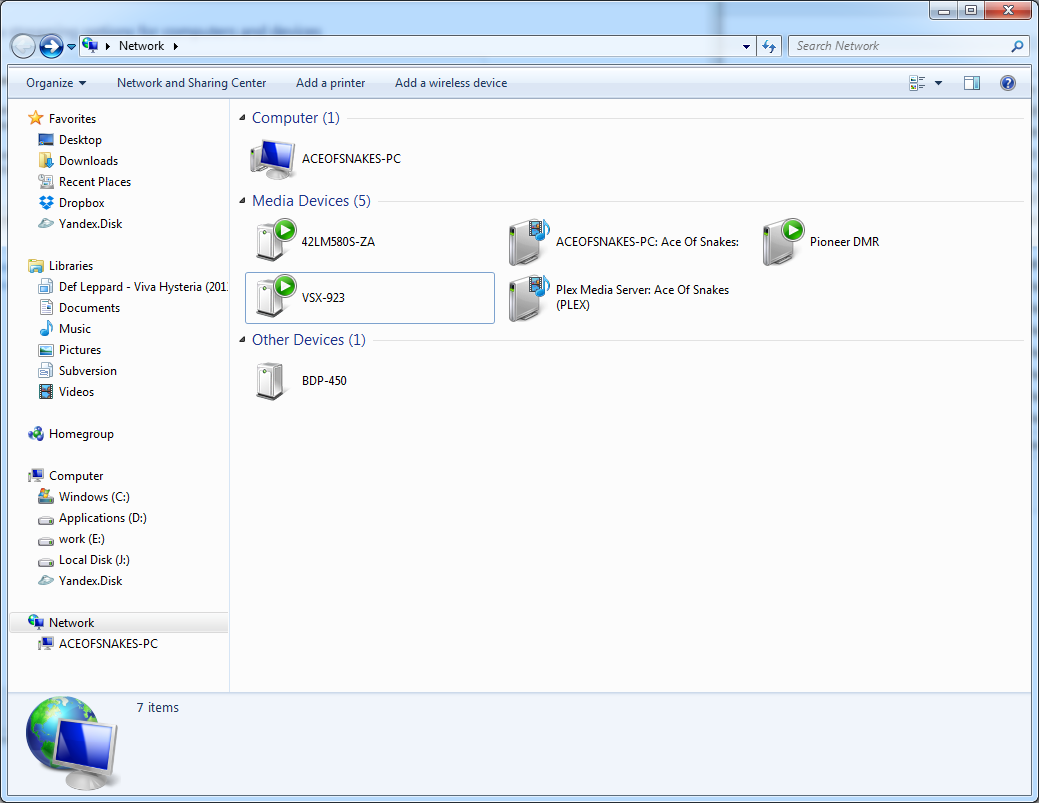

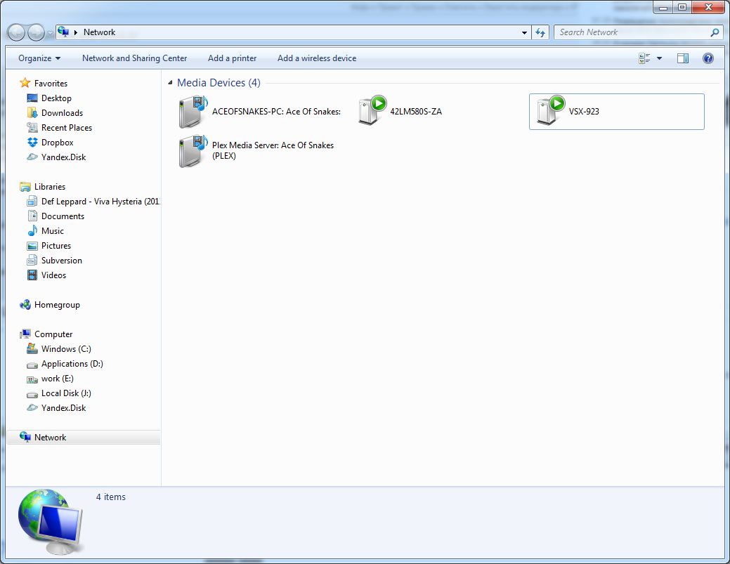

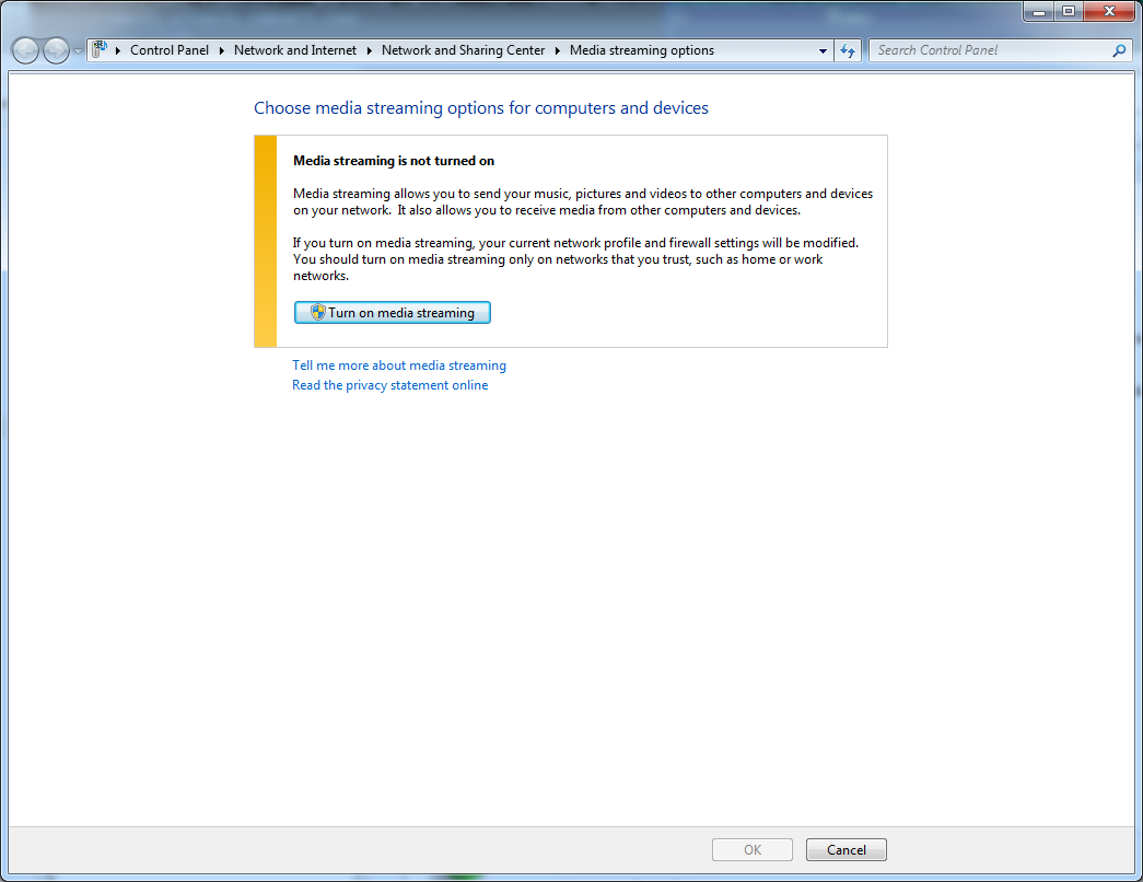

Computer - Network - Turn on internet discovery
все работает
Network stand-up - off
