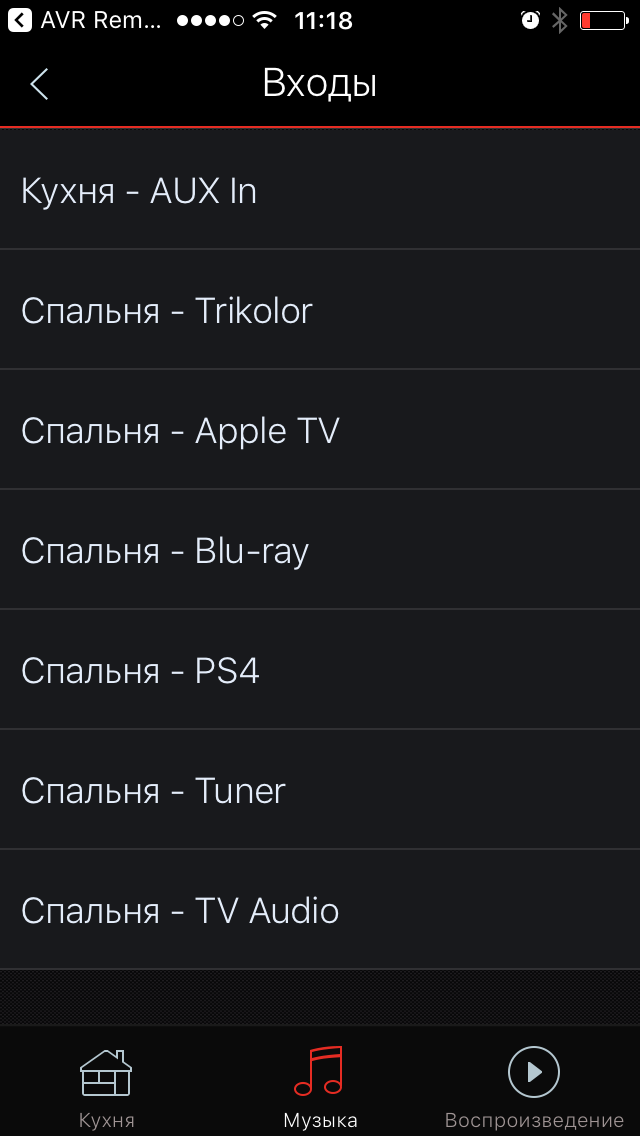

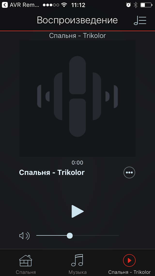

kosmozone
35/215 ответов
Чаще пишет в "НАС" (23%)
kosmozone Member
8 лет назад / 25 марта 2017 11:20
Chudik:
kosmozone
во время просмотра фильма звук отправлять, что бы на паузу не ставить (один из вариантов использования). Так вот у меня не получилась такую схему реализовать.
а почему?
Я при покупке нового аппарата примерно то же хочу сделать. У меня из кухни ТВ виден, но звук невнятный получается, приходится делать громче, чем необходимо для сидящих перед ТВ..
Я в приложении HEOS не нашел возможности параллельно отправить звук от кино с ресивера на колонку. Не исключено что плохо искал, но какое-то время потратил на это.
На фото "кухня" - это колонка, а "спальня" - ресивер, В спальне можно выбрать источник, а на кухне только aux.
Ещё: в приложении при выборе колонки или ресивера можно включить только музыку (стриминговую или локальную). Так что бы везде звучала одна музыка - тоже не получается сделать, нужно в каждой точке отдельно музыку запускать.
Исправлено: kosmozone, 25.03.2017 12:50

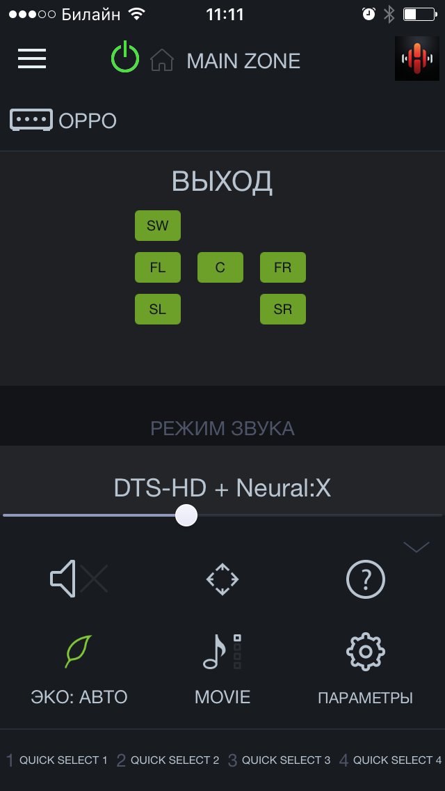

kosmozone
Странно. А в меню самого ресивера?
Urbanghost
2/87 ответов
Чаще пишет в "Бытовая техника" (30%)
U
Urbanghost Member
8 лет назад / 26 марта 2017 11:01
Alex-Dantist:
А по-конкретнее,что за баг с 3д?
Ложная тревога. Просто по времени совпало. Проблема не в ресивере. Я попробовал dune 303hd подключить напрямую к ТВ, также не воспроизводится 3d образы. Кабели другие пробовал, не помогает. Буду искать.
Нашел. Слетела у плеера в настройках видео 8бит.
kosmozone
36/216 ответов
kosmozone Member
8 лет назад / 26 марта 2017 11:21
Chudik:
kosmozone
В самом ресе (4300) не нашел такой возможности. В AVR Remote нет, HEOS там отдельное приложение (иконка справа вверху). А там только музыка. Причем при переходе в HEOS в ресивере отображается неверный вход.
В общем как-то скучно. Но при всех недостатках - блютус колонка за 50 евро отличная))
