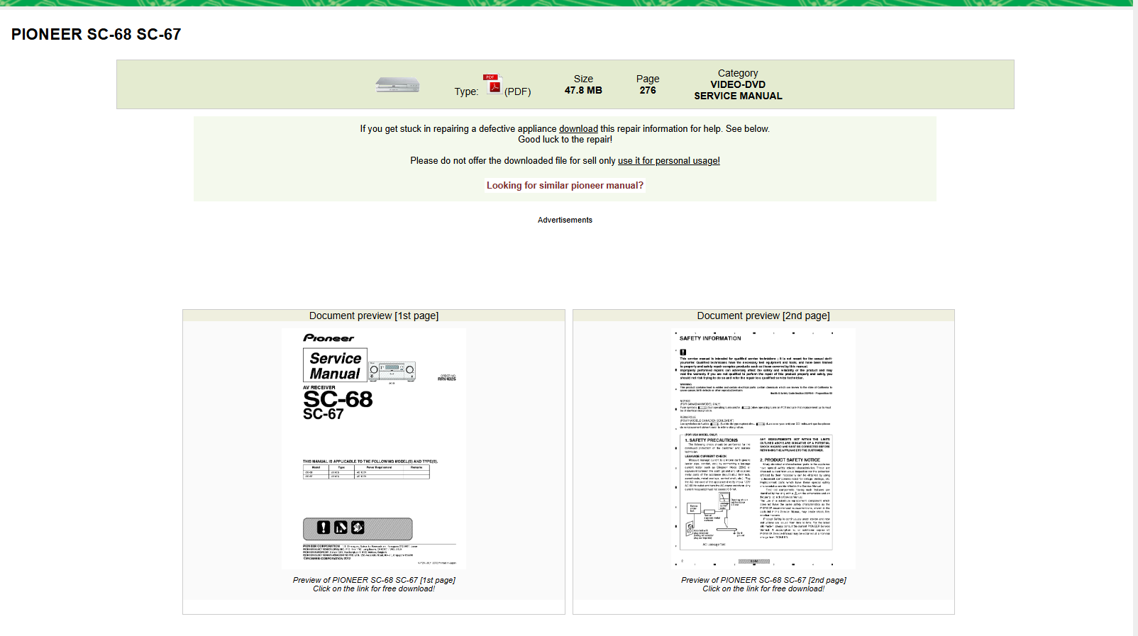

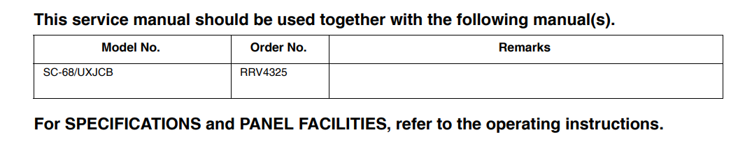

Могли бы вы поделиться SM Pioneer SC-LX86? Везде в наличии только 11 страниц этого SM...
А зачем он вам нужен, если вы его читать не умеете ?
В том мануале на 1 странице ясно написано, что вам нужно использовать мануал SC-68 RRV4325

Если бы вы умели читать мануалы, то наверняка бы прочитали в мануале, который на 11 страниц, на 1 странице есть информация о основном мануале и я вам дал полную и развернутую информацию, что вам искать нужно Pioneer SC-68 RRV4325 это во-первых.

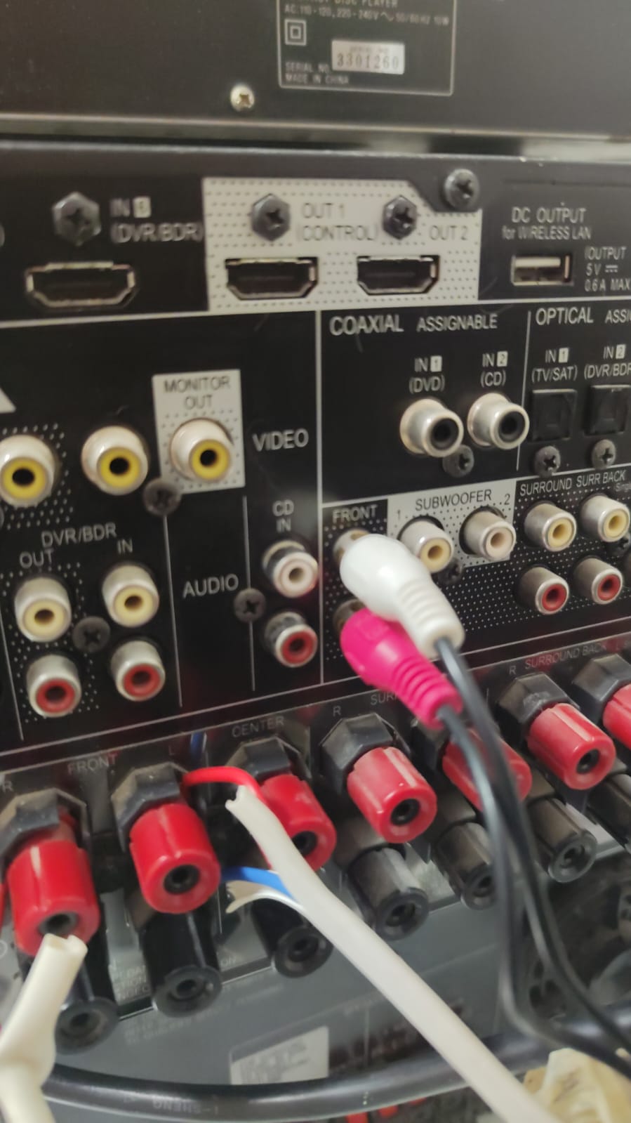

Народ, помогите пжалста. Получил я в подарок это чудо, сказали что не работает, выдает какую-то ошибку и вообще не запускается. Привез домой, включил - работает. Вытащил из стойки сидюк, покдлючил как положено ко входу CD - ему пофиг. Ноль реакции. Включил на входы динамиков - звук есть, но не регулируемый, хотя форматы меняются. Что за фигня может быть? Или все-таки просто нерабочий аппарат и звук чисто с СД идет?? Без усиления? Спасибо всем большое.

Evgen Udo
Неправильный вход. Посмотрите инструкцию для начала.
