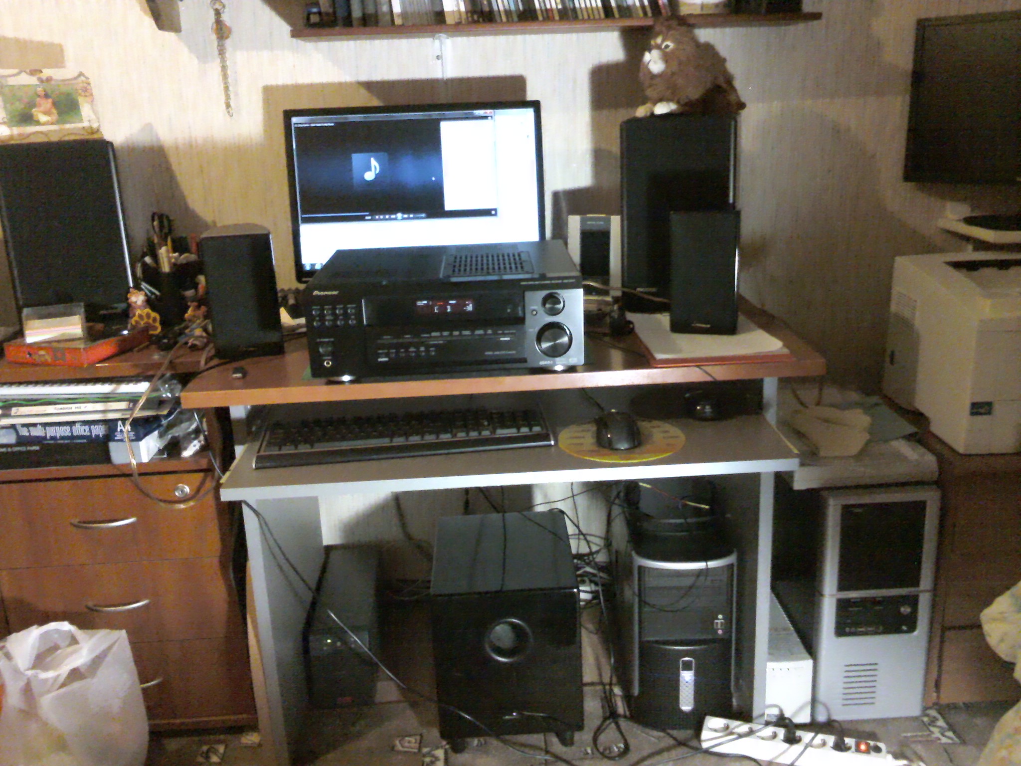

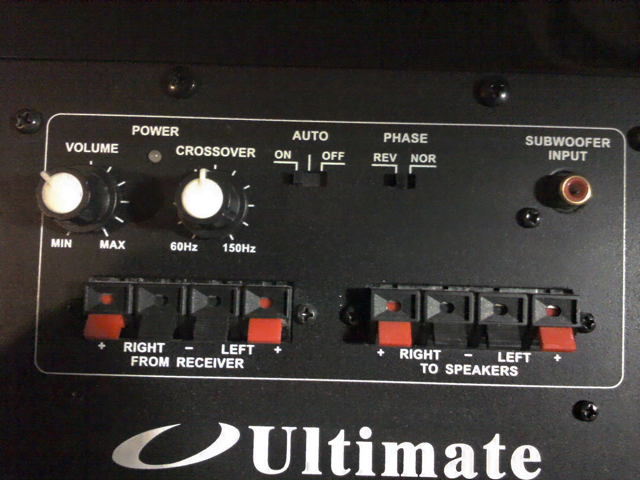

Подскажите друзья.достался рес старенький PIO VSX-D514K и простенький комплект Ultimate 5.1,сыну хочу к ноуту подключить саб и 2 колонки маленькие из комплекта,как это сделать,слушать будет только музыку в стерео,саб поэтому должен всегда работать.Фото задней стенки саба прилагается.Просто с сабом не приходилось иметь дело.

Юрий Сергевич
С выхода ресивера SW PREOUT провод подключаете во вход саба SUBWOOFER INPUT. Потом выставить нужные настройки на сабике и в ресивере (в ресивере выставить Фронты в Малые и Саб в Yes, и частоту кроссовера в ресе - это уже инструкцию к ресиверу гляньте. Либо Фронт в Большие, Саб в PLUS, и частоту кроссовера опять же)

Юрий Сергевич Member
9 лет назад / 29 января 2016 21:04
nikitakit
Спасибо,потихоньку разобрался,правда когда включаю стерео-режим,работает только один правый канал,в direct работают оба и в adv.surraund тоже два канала.Прикольные штучки midnight и loudness,на моём 2022 их нет,но там и Викты-702 нормально басят на тихой громкости.А так характер звука Пир сразу чувствуется и на младшей модели,сборка кстати Индонезия.

9 лет назад / 29 января 2016 21:12
Юрий Сергевич
на моём 2022

9 лет назад / 29 января 2016 22:00
nikitakit
Я сравнивал на одной АС, 1122 и 2022-на Виктах-702 в Медиамаркете уже после того как взял 2022-в стерео мне 2022 понравился больше,НЧ он действительно держит под контролем и в целом звучание"бархатистое"Единственно с повышением громкости выше средней,звучание становится резковатым,но много зависит от звукового материала.Кстати многие пишут,что Пио для ",брутальных"жанров подходят больше,а лично по мне он великолепно играет и лаунж,и smoot jazz,акустическую,и инструментальную музыку ну и конечно рок.То есть он более универсальный аппарат.Завтра попробую 514 на Виктах-правда без фанатизма.Мне более интересно сравнить 2022 и Маранц-6007 дома,спокойно и на одной акустике.Коплю на Маранц по-малу,в принципе можно 2022 продать(он у меня по-сути ещё обкатку не прошёл) и взять Маранц 6007 или 6009,но вдруг не понравится как на нём Led Zeppelin,Bad Company,Whitesnake звучит и кусай тогда локоть.Всё таки у Пио звук открытый,ясный.Вот сейчас слушаю сборник L_essential_Lounge_Music из четырёх СD и даже на этих малюхах не хочется выключать.

9 лет назад / 30 января 2016 00:36
Юрий Сергевич
Так и не разобрался- Почему при включении режима обычное "стерео"работает только правый канал,левый еле слышно,переключаю в директ или ADV.SURRAUND работают оба.
Сделал RESET - на заводские настройки и всё заработало как надо -не подкачал"старичёк"
