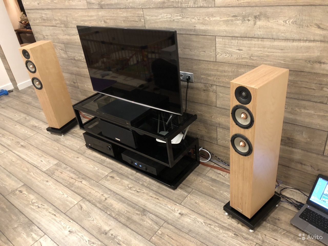

белый плинтус как раз к чему. Он разграничивает темный пол и темные стены. Все по дизайнерскому фен-шую. К тому же в отражении телевизора видно, что вся мебель в комнате тоже белая (а именно кухонный гарнитур на две стены и что-то похожее на стул-ковш). Наверно и тумба под аппаратуру изначально должна была быть белой (на втором фото даже какая-то белая стоит), но видимо что-то пошло не так.

Нормально все выглядит. Единственное, я бы ламинат на стенах поставил вертикально, а то горизонтальный вариант слишком сливается с полом. Или оттенок слегка другой выбрал бы.
Тоже считаю, что неплохо Насчёт расположения планок - это к хозяину сетапа ))) А вот про оттенки как раз и образовался вопрос: планки вперемешку разных цветов/оттенков, но рисунок на всех одинаковый - интересно, это такой вид ламината или сделали "сборную солянку" из разных цветов одной коллекции ?

Зачем было сливать пол со стенами, что бы потом разделять его плинтусом?
Если фишка в том, чтобы все сшить в одно пространство, то плинтус логично ровно такой же. А если смысл в чем-то другом, то облицовывание всего одним и тем же ламинатом совершенно непонятно.

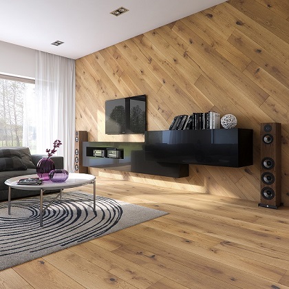

Вот ещё "пол на стене" из объявления о продаже Penaudio Sara S на авито
На этот раз без плинтуса, кстати

Горизонтально - визуально расширяет пространство, вертикально - увеличивает высоту. Диагональ - аляписто. )

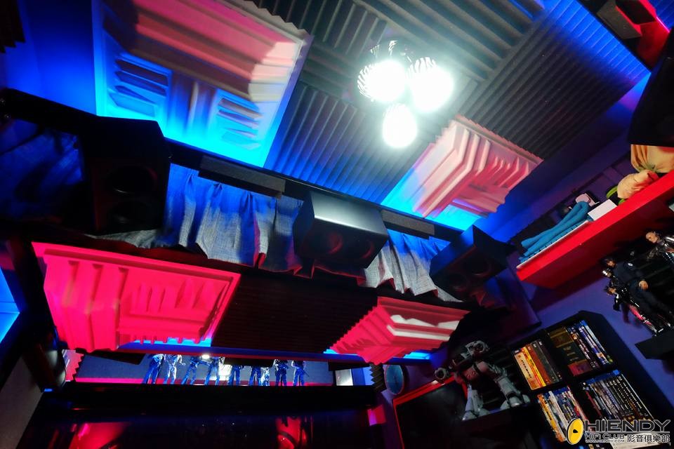

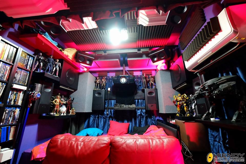

Акустический трэшак вся эта облицовка стен и пола гладкой плиткой и ламинатом) это гроб с музыкой))), вы бы ещё стеклом облицевали, чтобы просто удавиться в тысячи ревербирации.На стены нужны акустические панели типа экофон-акустик или островные участки акустического паралона, на пол ковровое покрытие или ковёр. Есть потолочные решения у экофон.
Если звук важен конечно.

Важен, но дизайн тоже отнюдь небезразличен т.к. комната жилая. Поролон терпеть не могу, а вот акустические панели какие-нибудь красивые сооружу - надо сначала спланировать и отделать помещение, а там уже будем действовать по ситуации
P.S. К такому, как на фото, точно не готов, как бы хорошо оно ни звучало

Tigris STI
Откуда эти фотки
ЕМНИП в теме про тумбы для ДК обсуждали продукцию BDI, вроде оттуда фото...
Оно?
