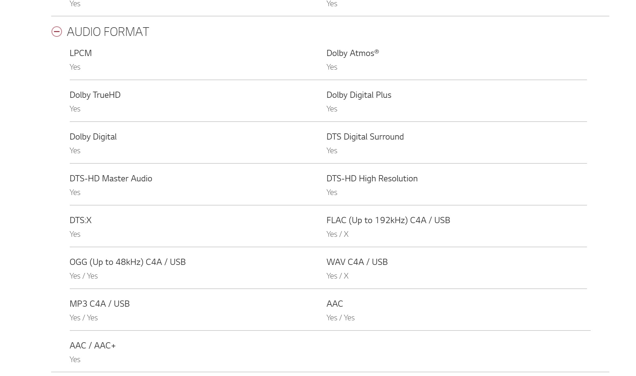

эти гады добавили поддержку DTS-HD Master Audio и DTS-HD High Resolutio
а в Российской версии SK10Y такой поддержки не заявлено почему-то.
это ошибка в описании или действительно только для американского рынка добавили? Тоже считаю, что DTS-HD Master Audio нужен
На сайте LG Россия пока не добавили SL10Y. По поводу SK10Y у меня сайт USA давно не открывается, поэтому не могу знать. Если можете выложите сюда скрин с сайта USA посмотреть, самому интересно.
Прикол в том, что поддержка DTS CORE (ядро DTS со звуком 5.1) есть - это звук 5.1 из ядра DTS (толком не знаю). Такие дорожки воспроизводятся, но фильмы с ними довольно редкие в раздачах. Всё-равно DTS-HD Master Audio бывает и 7.1 и ничем по качеству не будет уступать Dolby Atmos, тем более, если сверху нет 2 колонок. Я бы и на потолок прикупил, но LG такие не выпускают.

Advokatvlad
я думал что SL для американского рынка, для Европы SK.
пожалуйста, это спека SL
SK на американском сайте нет вообще
