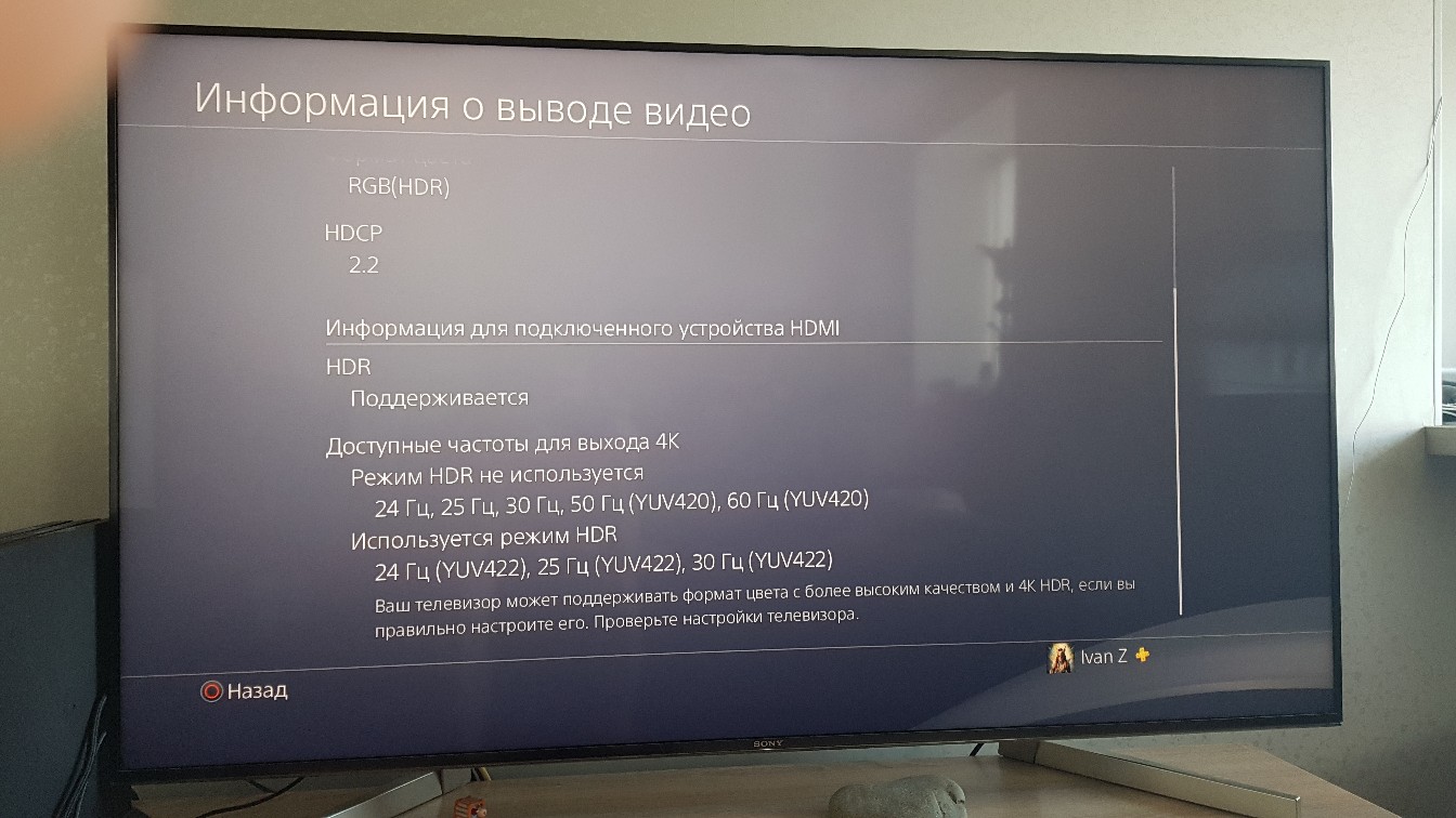

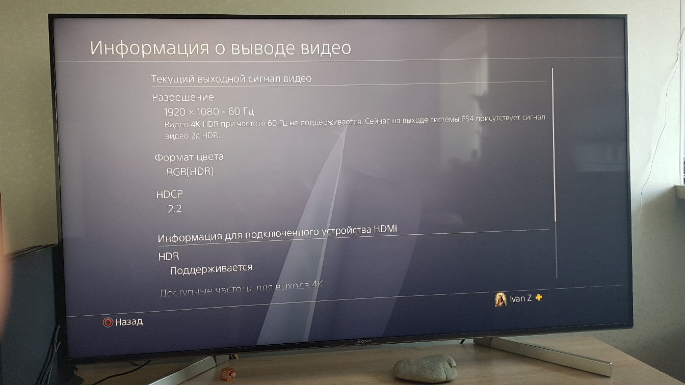

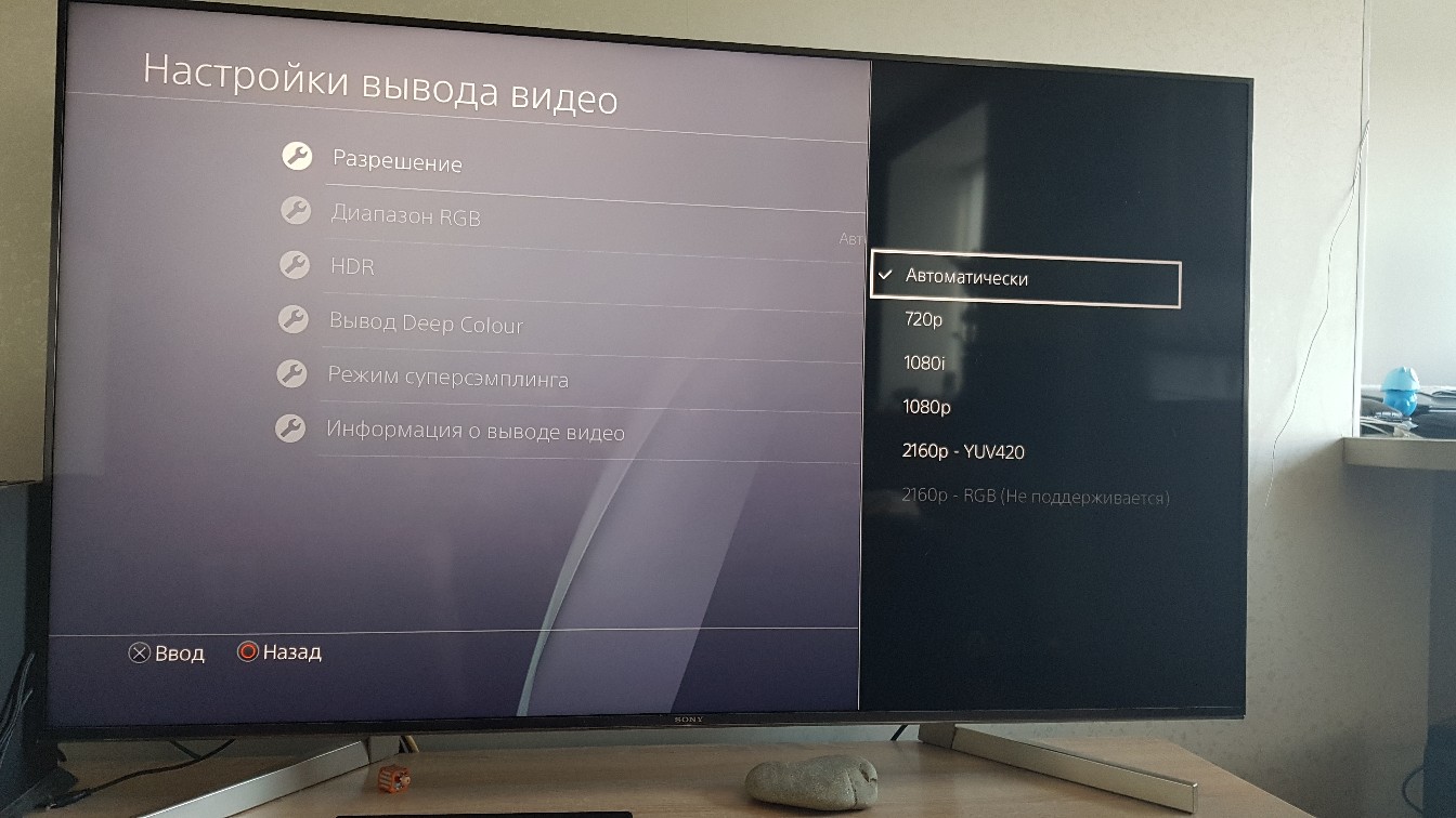

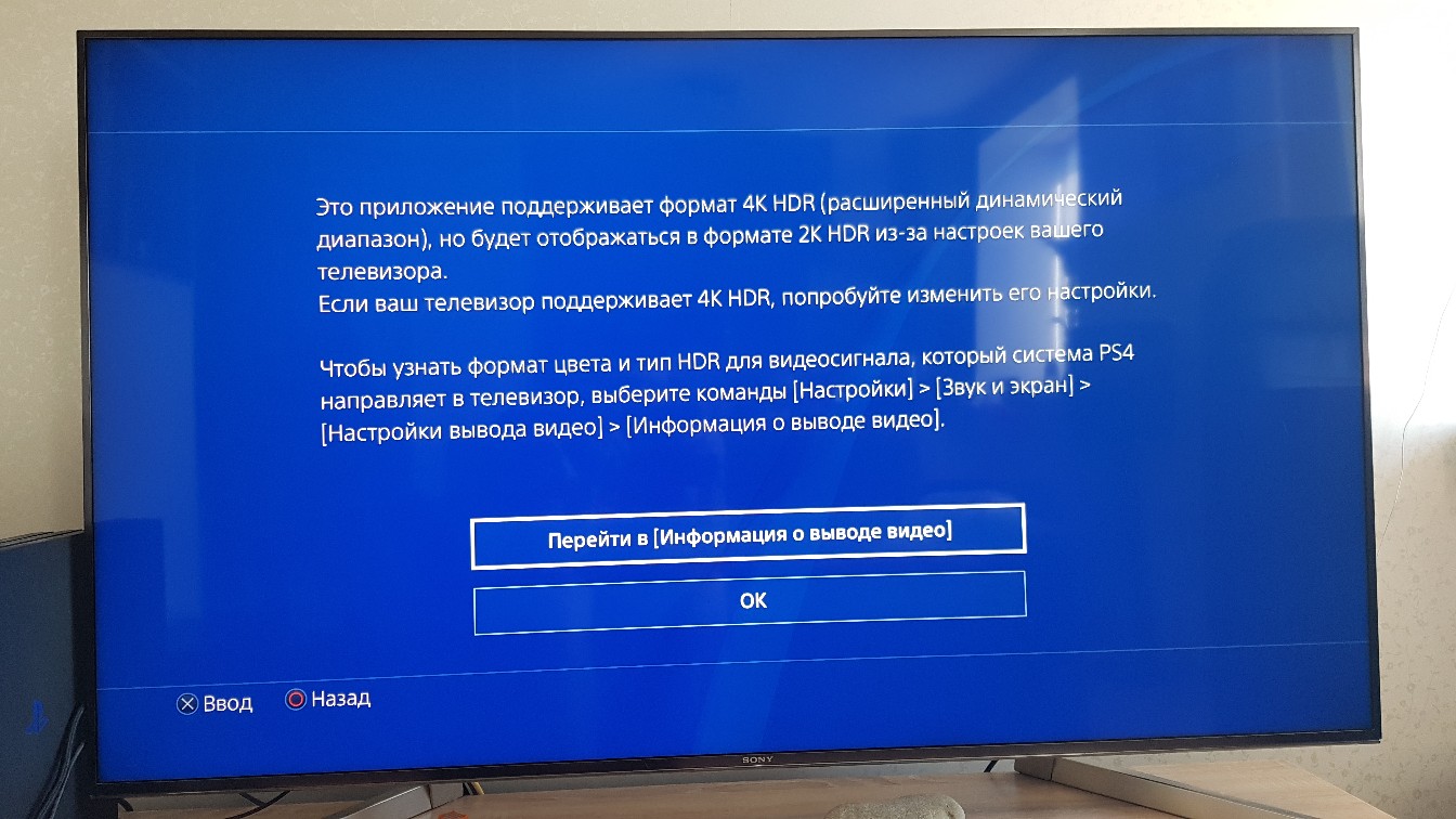

Добрый день. Возникла странная проблема с onkyo 686. Сделал сброс настроек, после чего он перестал пропускать 4k hdr. Наверное надо что-то включить, но уже все облазил и не могу найти. От ресивера все отцепил. Только 2 провода hdmi от пс4 и до тв. Напрямую к тв проверил оба провода и все работает нормально. Всю голову себе сломал уже, ткните куда посмотреть.
KAMEKADZE
499/2514 ответов
Чаще пишет в "Фото" (27%)
KAMEKADZE Member
6 лет назад / 09 июля 2019 16:31
bezdel'nik
может поможет нажать кнопку DVD+кнопка включения. Там включается расширенный режим.
IGOR 33
788/1114 ответов
9 лет на iXBT, с апреля 2016
Чаще пишет в "ДК аудио" (53%)
Россия, Владимир
IGOR 33 Member
6 лет назад / 09 июля 2019 16:37
bezdel'nik
дык ткните в разрешении на 2160 принудительно, авось проснётся, если раньше работало...
bezdel'nik
6/624 ответов
13 лет на iXBT, с ноября 2011
Чаще пишет в "Консоли" (56%)
Россия, Екатеринбург
bezdel'nik Member
6 лет назад / 09 июля 2019 16:55
KAMEKADZE
Мда уж, инструкцию сегодня всю перечитал. Там об этой функции есть? Один мат в голове

bezdel'nik
Получилось настроить?
bezdel'nik
7/625 ответов
bezdel'nik Member
6 лет назад / 09 июля 2019 18:48
KAMEKADZE
Да, включил расширенный режим и все заработало. Очень не очевидное сочетание кнопок. В русской инструкции не нашел про это, либо невнимательно изучал. Спасибо!
KAMEKADZE
501/2516 ответов
KAMEKADZE Member
6 лет назад / 09 июля 2019 18:51
bezdel'nik
KAMEKADZEДа, включил расширенный режим и все заработало. Очень не очевидное сочетание кнопок. В русской инструкции не нашел про это, либо невнимательно изучал. Спасибо!
Сам об этом узнал тут на форуме, у кого то была такая же проблемка. На здоровье.
